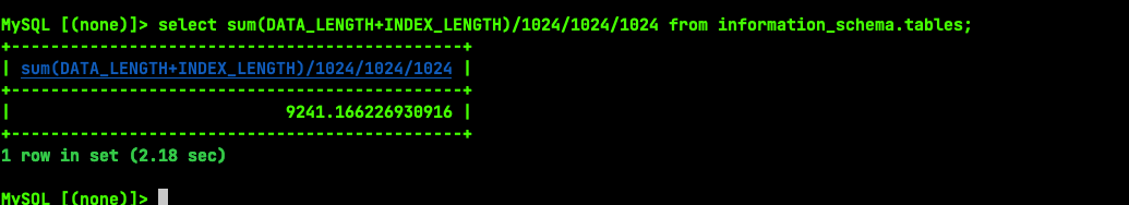

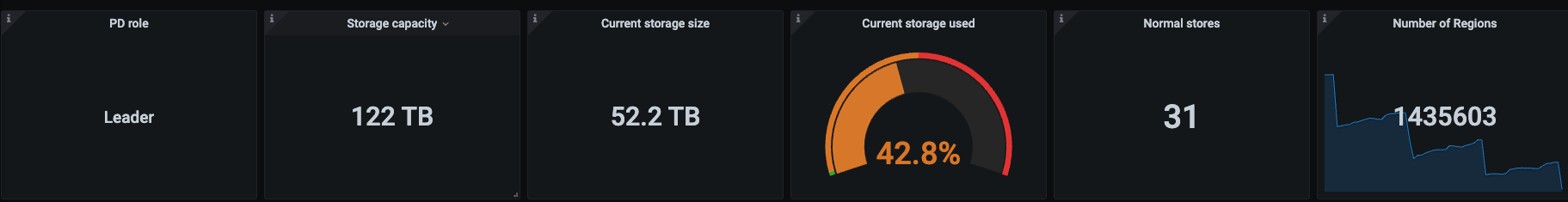

监控显示52T
但是查询information_schema
数据相差太大

information_schema.tables里的不准确,系统结构导致,而且还有3副本

监控数据就是集群的大小,3副本的,你看下data目录下是否有很多log文件,placehoder文件大小,snap目录大小。还有raftdb目录大小
17个TiKV
52.2TB,这个基本上准的,可以把所有tikv节点数据目录大小加起来验证下。

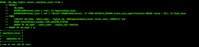

提供一个建议可以试试,单个表用information_schema.tables 里的数据量大小除以information_schema.tables里的行数,然后乘以表的真时数据量
现在就是看到的infor_schema.tables所有表大小加起来 远远小于监控的大小,不知道为啥

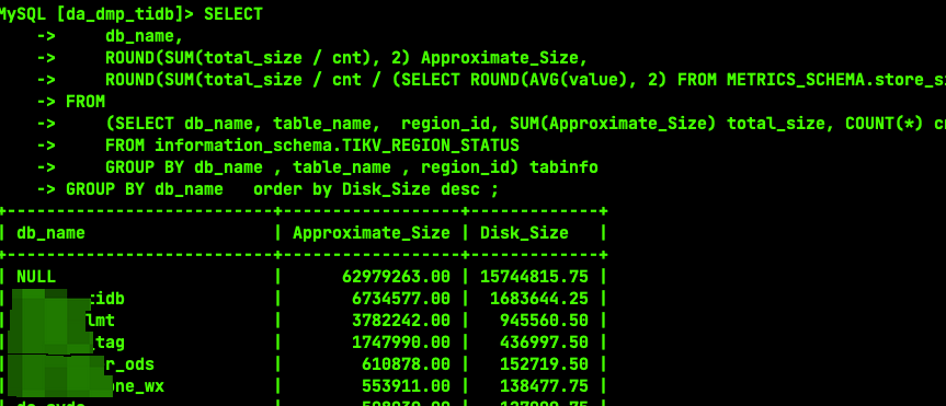

总共20T,NULL占了15T,但是监控52.2T
看那些表大还是安统计因为行数排序下找把。按表大小找不到
information_schema.tables是基于统计信息的,如果统计信息是新的,应该就是对象的实际大小
现在查到最大的库也就不到1.6T 加起来不到20T 就很奇怪空间被什么占用了
现在查到最大的库也就不到1.6T 加起来不到20T 就不知道是被什么占用了空间

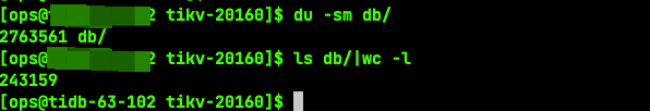

GC 时间设置多久,select * from mysql.tidb。DB目录2.7T,目录下的placeholder文件、snap目录、raftdb目录、log文件占了多少?
