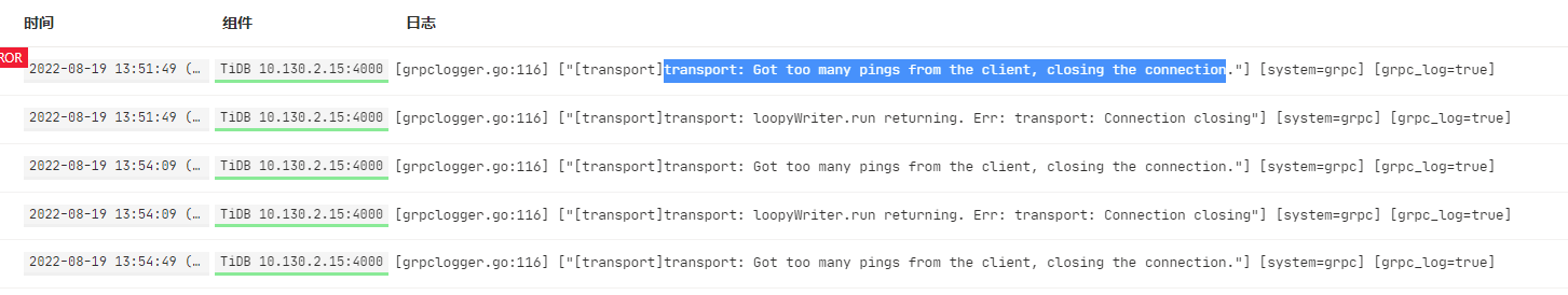

【遇到的问题】[grpclogger.go:116] [“[transport]transport: Got too many pings from the client, closing the connection.”] [system=grpc] [grpc_log=true]
【问题现象及影响】
【附件】
这个问题我们现在也遇到了,可以看下我之前发的帖子 【求助】TiDB 一直报错 Got too many pings from the client, closing the connection
官方回复是已知问题,除疯狂打日志外无其他影响
已经提交了 issue 和 pr,后续可以关注 pr 进展,可以在 github 上面通过点赞,评论方式共同推动一下合并到主版本。感谢您的反馈。谢谢。
issue https://github.com/pingcap/tidb/issues/36861
pr https://github.com/pingcap/tidb/pull/36862
