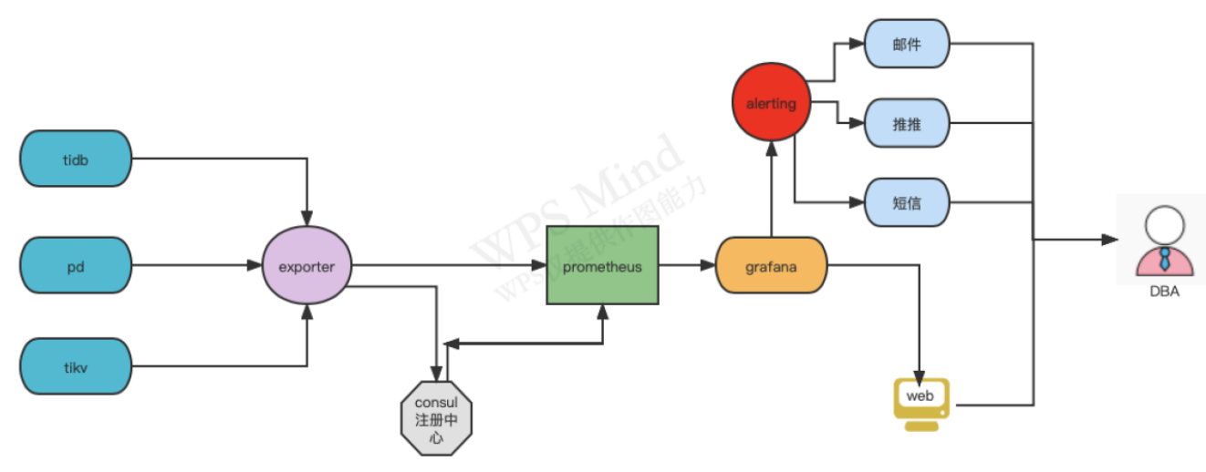

方案一:Prometheus+grafana+consul
1.1 架构图
默认Tidb 安装完成promethes+grafana 已经部署好了,在此不再部署

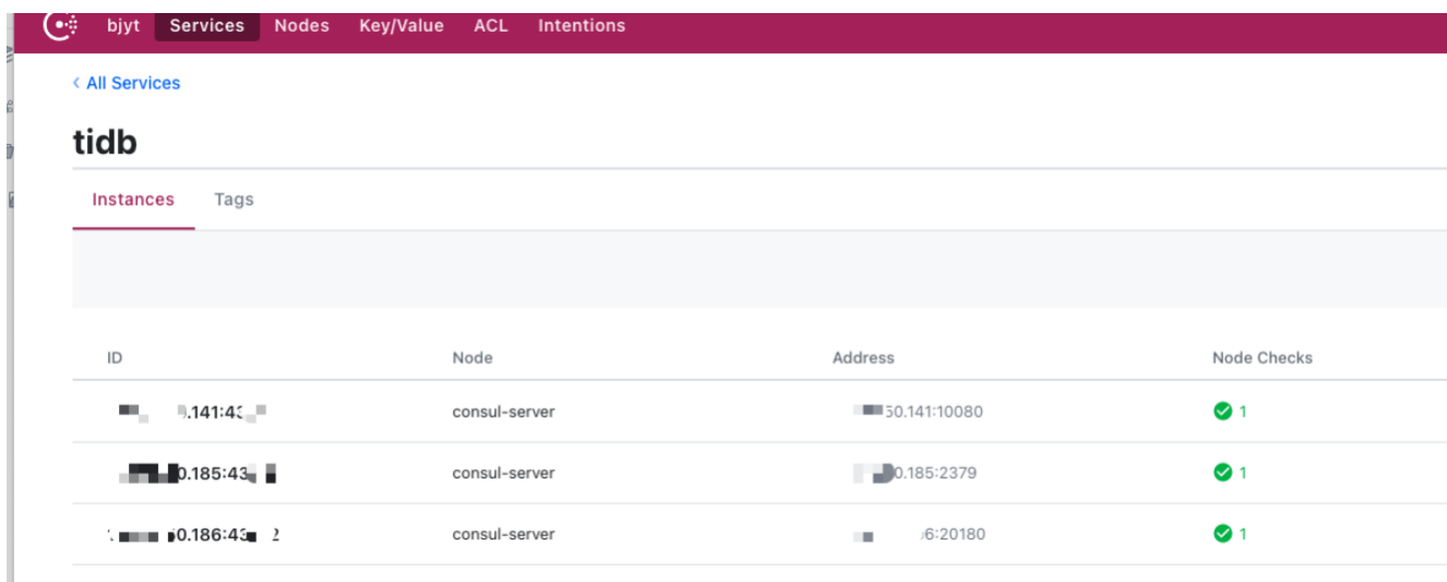

consul web ui界面可以看到是否注册成功

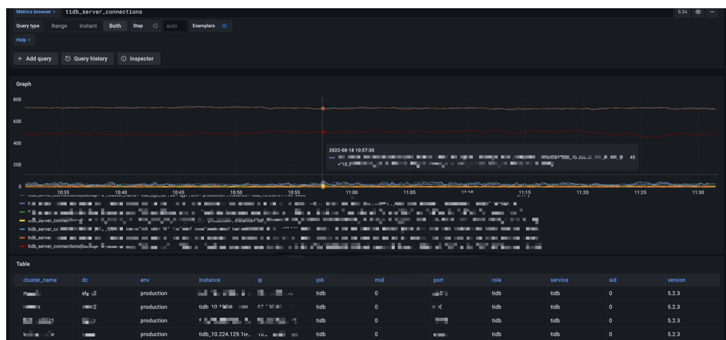

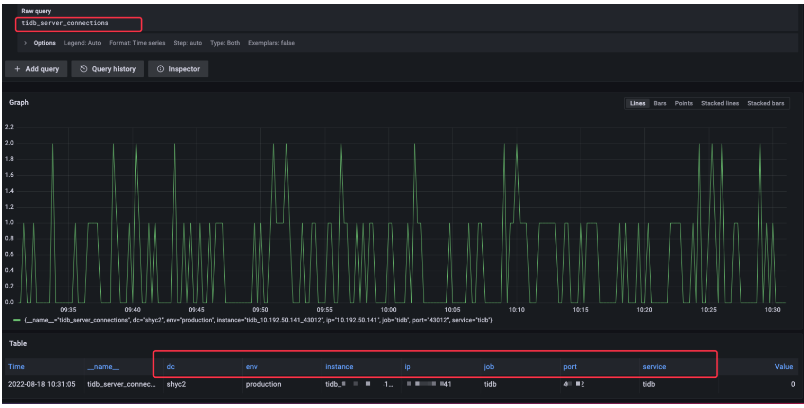

可以灵活根据tags 进行正则匹配替换为自己想要的grafana展示的label
简单配置grafana后,执行tidb 一个监控项比如tidb_server_connections已经可以获取到我们在consul 定制的tag 指标

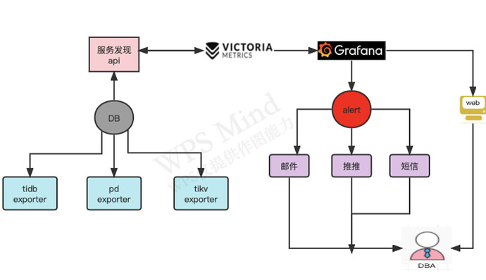

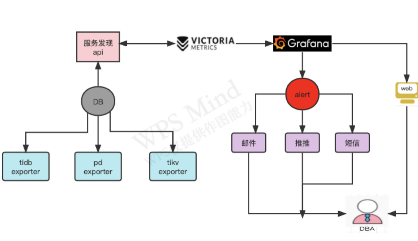

方案二: VictoriaMetrics+grafana+api
简单说下思路,主要利用tornado技术编写后端服务发现api,然后put db exporter 指标到api,VM 再通过api get 获取到db 的exporter 信息grafana图形化展示出来
2 . 1 架构图如下 :
为什么用VM,抛弃了promethes,主要是VM 性能相对更好,内存占用更小

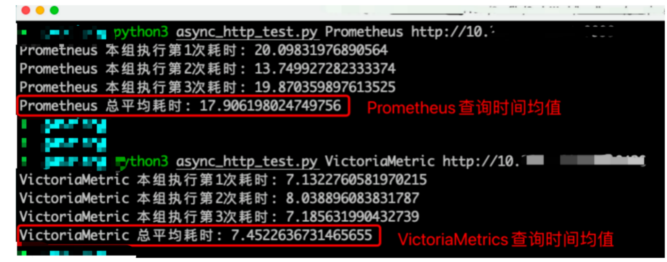

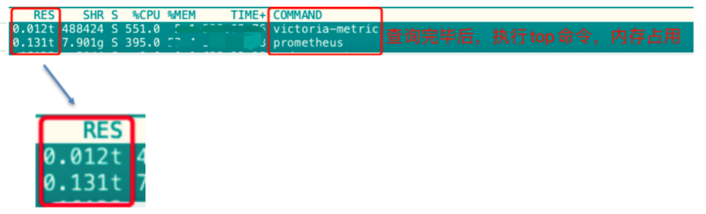

2 . 2 VM vs promethes 性能测试
每组同时并发24个请求,每个请求统计1个小时内的,磁盘使用率和MySQL OPS的Top10。
然后每组请求3次,求平均值。
总数据量:1.3万亿
活跃time series:1100万
如下截图为执行完上面的查询命令后,
查看VictoriaMetrics和Prometheus两个进程的内存占用情况
可看到vm 内存占用相对真的小很多,线上有个超大Tidb集群即时TB 存储量,Prometheus 内存占用一直接近系统内存,因此用VictoriaMetrics 替换了Prometheus 采集监控数据后效果非常显著,下面介绍下如何使用VM替换Prometheus ,这里简单介绍下单机版操作方式,集群版相对复杂点,可参考官网部署

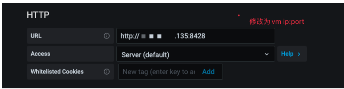

2 . 4 VM 联动grafana
修改grafana:

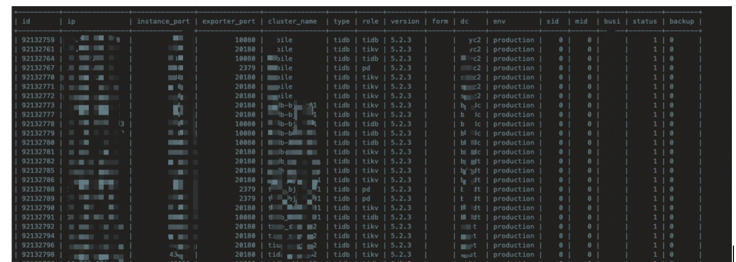

Api 编写忽略,服务注册方式如下:
curl -sS --connect-timeout 10 -m 20 --retry 3 --retry-max-time 30 -H 'Content-Type: application/json' -XPUT -d '{"ip": "'${LOCAL_LISTEN_IP}'","instance_port": "'${DB_LISTEN_PORT}'","exporter_port": "'${LOCAL_LISTEN_PORT}'","role":"'${ROLE}'","token":"'${TOKEN}'"}'http://127.0.0.1:8888/tidb/${SERVICE_TYPE}
执行完上述命令后,会在mysql 数据库表中插入tidb注册数据:

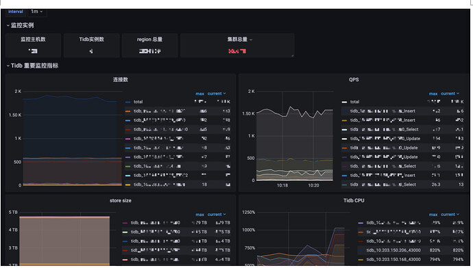

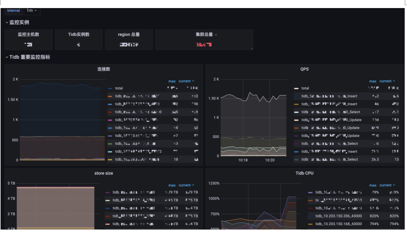

Grafana 具体监控项目可参考tidb v6.1.0起推出的performance_overview.json,即使版本低于6,也可以直接倒入这个json使用,个别监控项可以针对性调整下
最终Tidb 集群合并监控如下:具体监控指标可自定义基本参考6.1 推出的performance_overview.json即可
