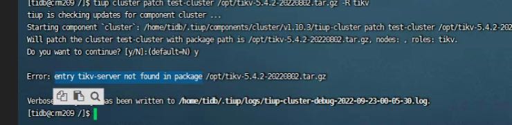

- 如果是为了测试,可以用那个地址的原代码,手动 build 个 binary 跑(安装个 rust 环境, make 一下);
- 我看了下那个链接中没有 tikv-server 的 binary,报出来这个问题是预期行为(不报反而不正常),可以手动将 build 出来的 tikv-server 替换到 {/path/deploy-path/bin/tikv-server} 中,验证是这个问题后,再找 Kongdom 老师,向 PingCAP 提个商业交付物申请吧,或者我看交流群里有人有现成的 hotfix ,如果可以直接私下要一下

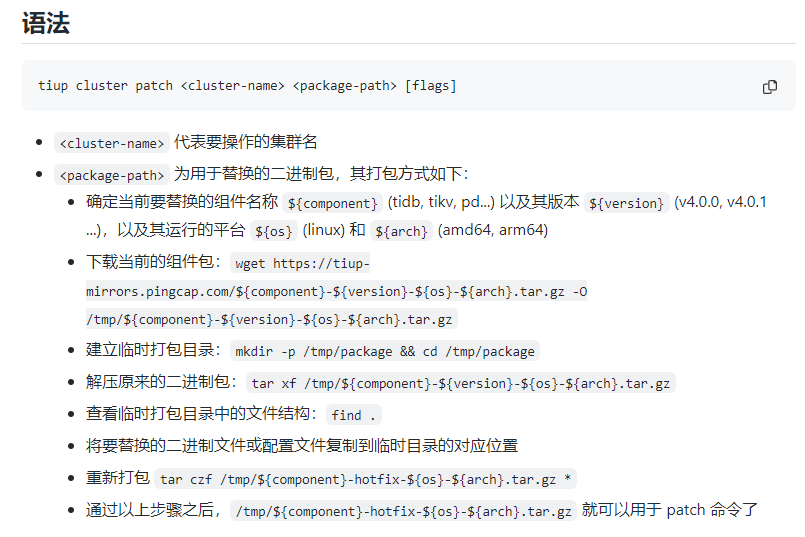

tiup cluster patch {cluster-name} tikv-server.tar.gz -R tikv --overwrite
收到。我其实是想问的那个补丁包怎么打,刚才已经在群里获取到现成的了。感谢~

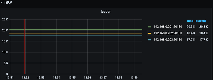

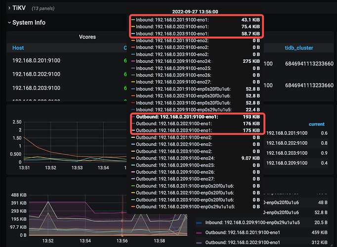

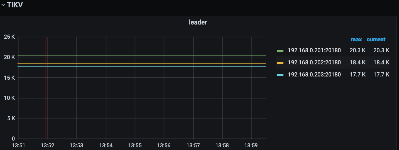

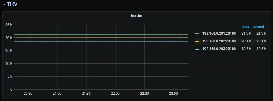

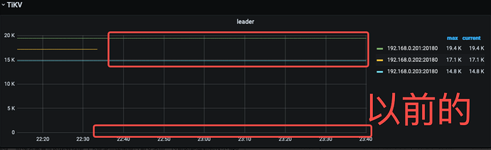

目前就看 kill 一个 node 的情况(13:54~13:59):

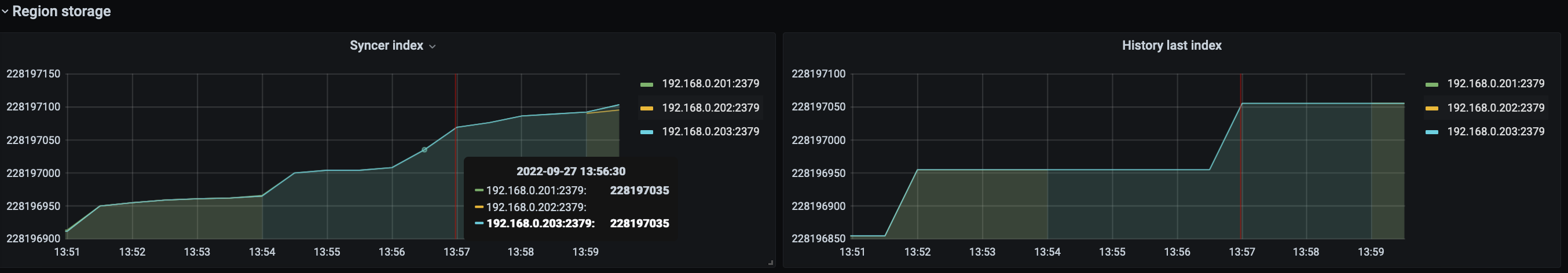

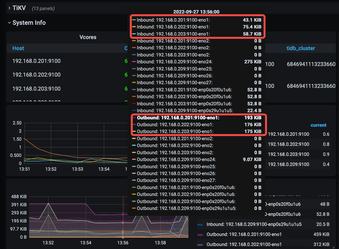

是怎么模拟的断网测试,应该不是真正的拔网线吧(下面第一张图跟以前又不同,以前的能感知到这个 tikv 根本就没有往 prometheus 里写数据的能力了),看这个时间点 tikv 的监控数据还能写到 prometheus,且网络流量还陆续的有进进出出:laughing:。 不过 pd 确实是接不到新 pd leader 的信息了。

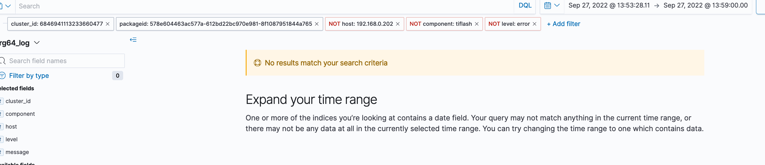

第二个奇怪的点,真的有全部开到 debug log level 吗?在 tiflash 确实看到了 debug 的日志,但其他组件还是没有,像 kill pd 的这种情况 不可能不打 info 日志的啊:rofl: 。 这个是 clinic 的问题吗? 真实 log 文件中应该也没有吧?

另外,操作不是我们在机房操作的,是机房值班人员操作的,所以具体怎么操作的不知道,要求是拔网线。断开第一个节点的时候,我也在看监控,当时监控根本看不出节点断开了,也很奇怪,但是查询数据确实是报错了。

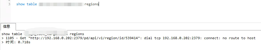

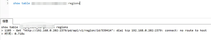

mysql> select * from test.sbtest7;ERROR 9012 (HY000): TiFlash server timeout
因为只添加了一个 tiflash 副本,因为断网的那台机器上的 tiflash region 连不上,所以 server timeout 符合预期,想要规避这种现象,可以添加两个 tiflash 副本进行验证。
问题 二
select /*+ READ_FROM_STORAGE(TIKV[sbtest7]]) */ * from test.sbtest7;ERROR 9005 (HY000): Region is unavailable

关于我们的监控:
确保监控服务未断网的情况下,理论上监控数据是应该能够和上述结论一致,即:
- pd 监控上能大概 20 s 内能看到 leader 切换完成。
- tikv 监控中 leader 相关页面未断网节点在半分钟后 leader 个数开始上涨。这些数据代表着对应 region 的选主完成。
