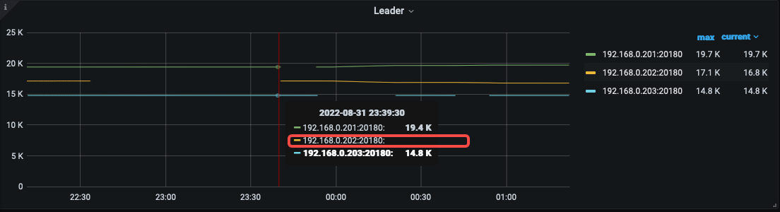

20220831 22:36,断202服务器网络进行测试,数据库连接工具连接后,查询报Region is unavailable(haproxy的3390,单节点201:4000,203:4000端口查询均报此错误)
20220831 23:40, 断201服务器网络进行测试,数据库连接工具查询正常(haproxy的3390,单节点202:4000,203:4000端口查询均正常)
20220831 23:53,断203服务器网络进行测试,数据库连接工具查询正常(haproxy的3390,和单节点4000端口查询均正常)

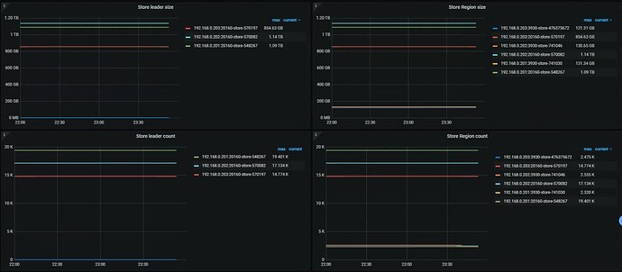

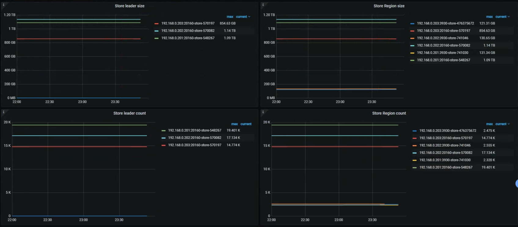

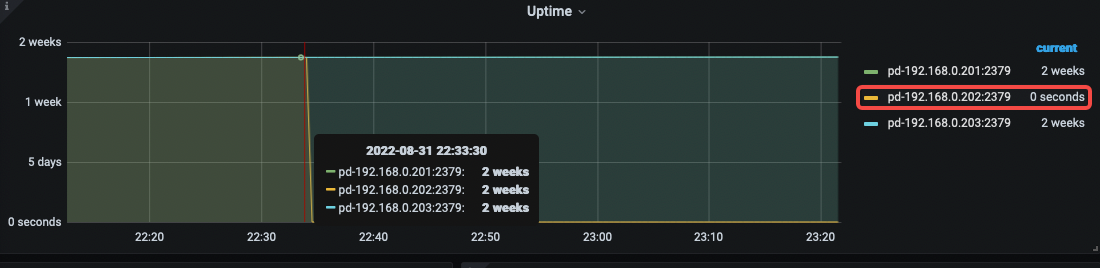

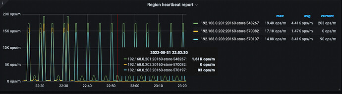

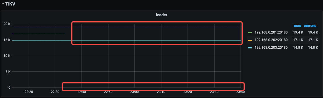

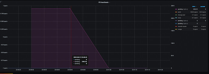

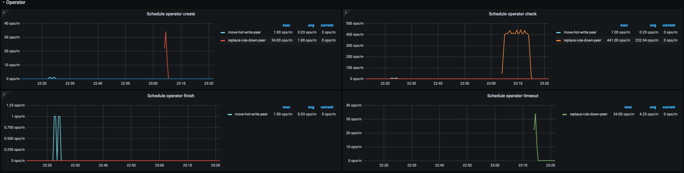

  1. 首先,再 22:33:00 左右断网,而其他 store 的 leader 却没有增长,是引发 Region is unavailable 的问题点;

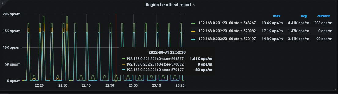

  2. Region heartbeat report 消失预期之中,因为断网

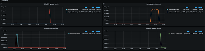

  3. balance-leader operator 全无,意料之外,也是引发了 1;

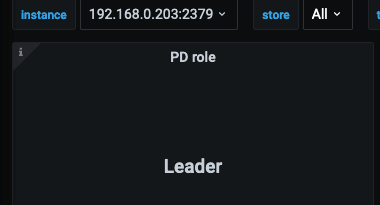

  4. 202 故障时间段内,PD leader 是 203,杀的也不是 PD leader

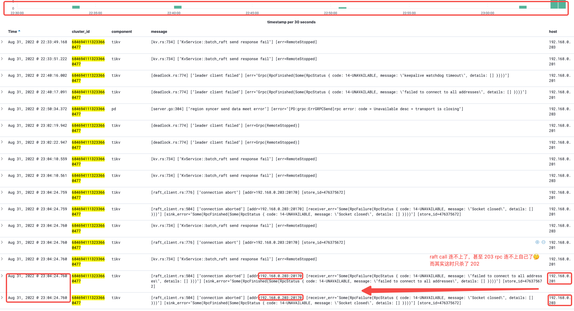

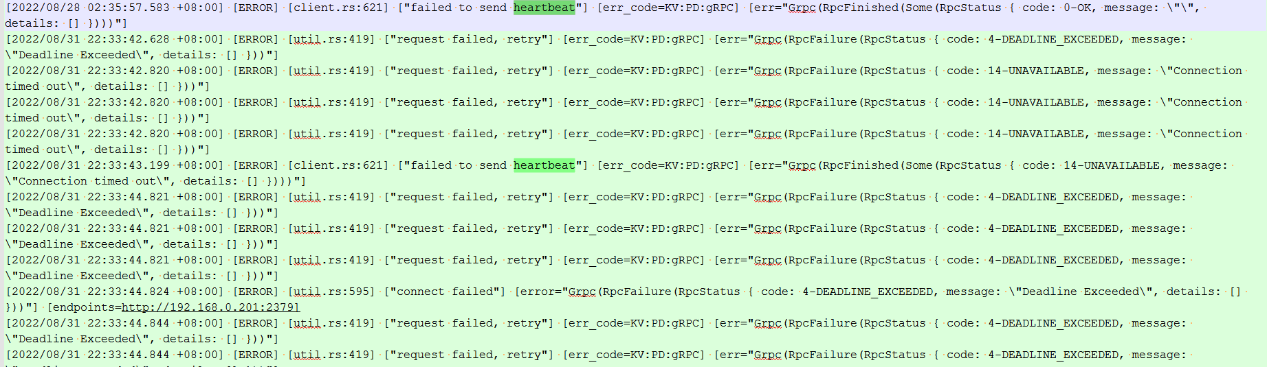

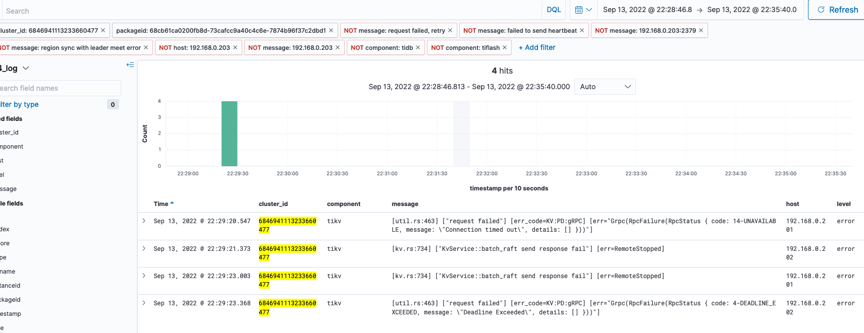

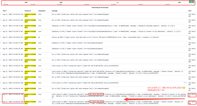

  5. 细看 log,用表达式去除一些无用日志后,内容如下,203 rpc 连自己失败了,但其实自己连自己网络应该是没问题的

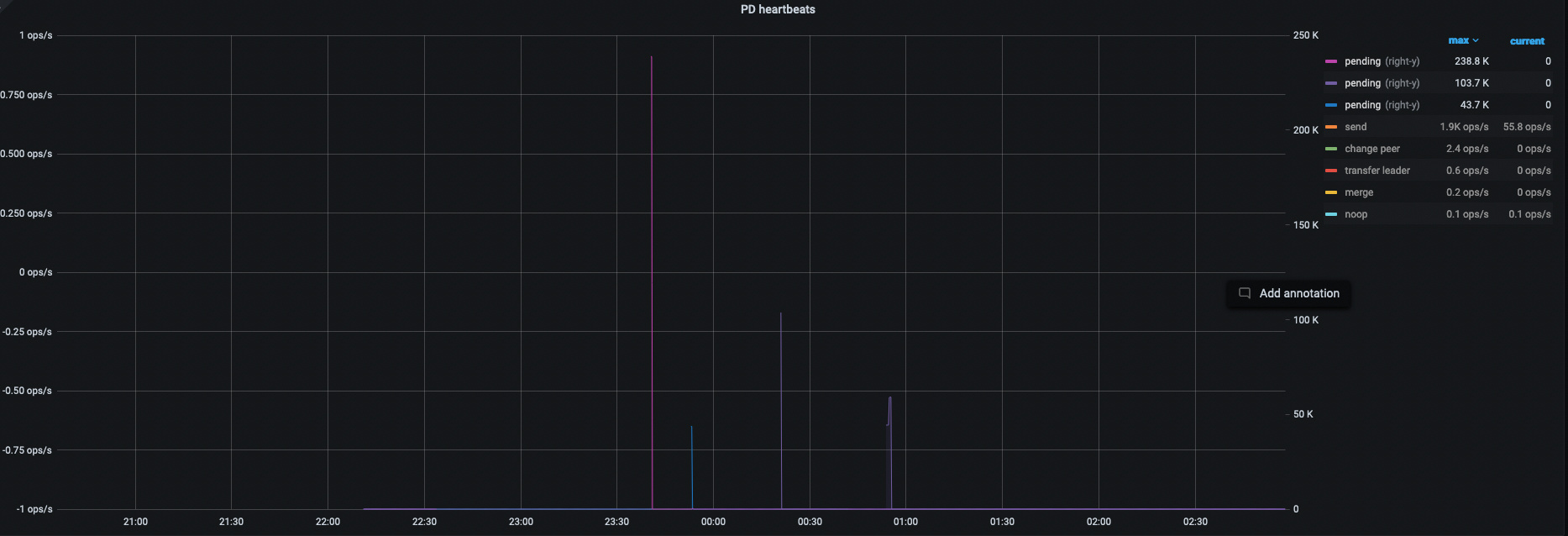

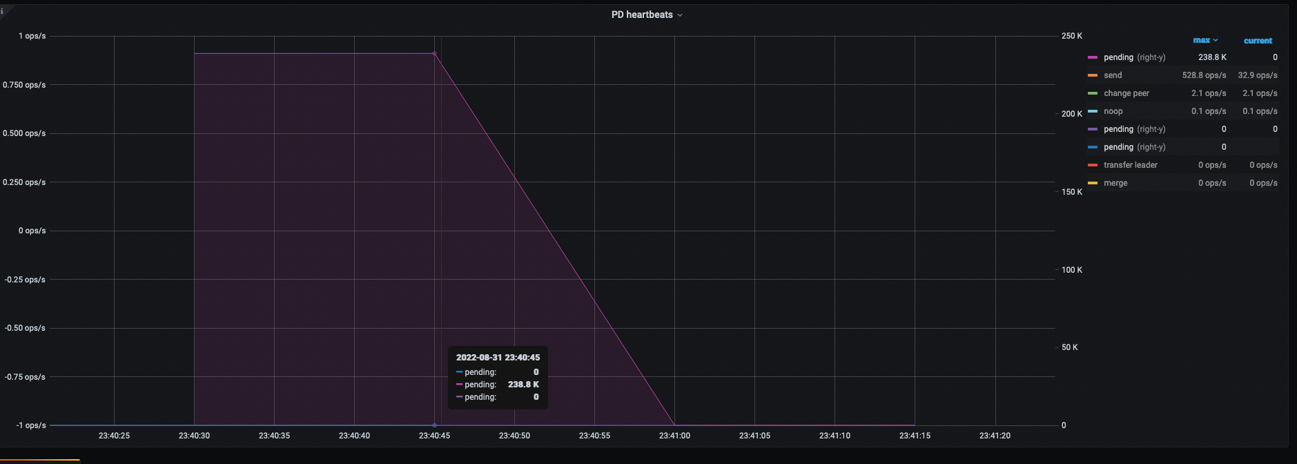

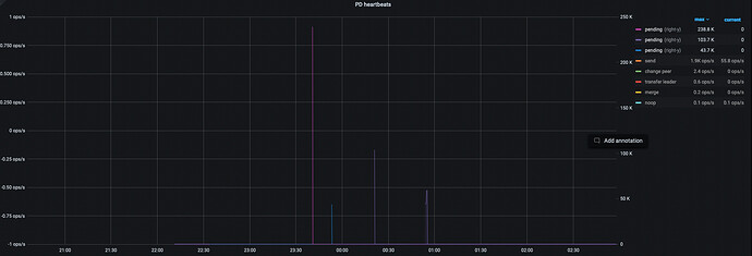

综上,应该是踩到这个 bug 了–> Master: two tikv don't report region heartbeat after inject fault to pd leader · Issue #12934 · tikv/tikv · GitHub (此 BUG 影响 5.3 以上版本集群行为),这个 BUG 重启后会出现 Region Heartbeat Pending ,与本问题现象吻合,刚好是恢复的时间点。

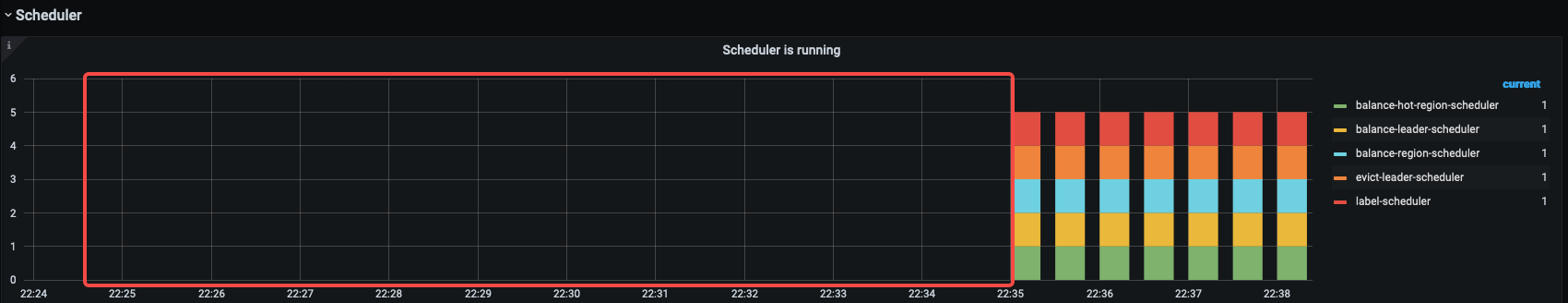

  1. 集群是开 log.level == error 了吗? 看不出组件的具体行为:rofl: ,比如那么时候 pd leader 切换完成。有些信息点要看 info 甚至 debug 级别 log;
  2. 为什么之前的 scheduler 不正常呢?

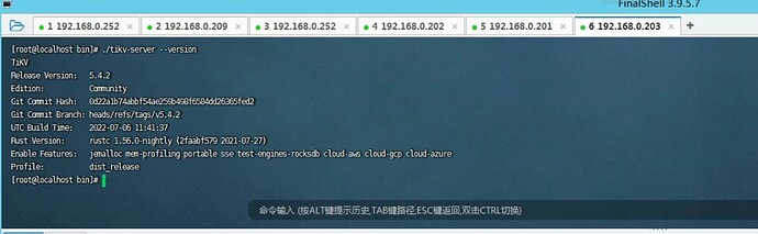

  3. 看 patch 命令没啥问题,可以到 tikv deploy dir 用 ./tikv-server --version 看是否 parch 成功;

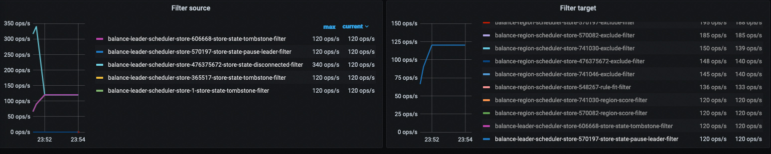

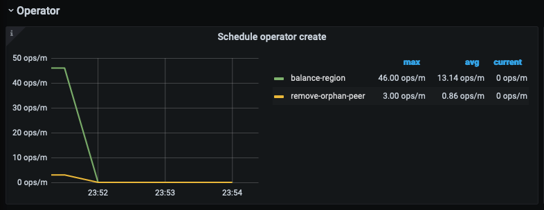

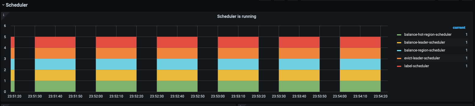

  1. 这次看 scheduler 都正常,对了,是不是测试的时候,经常 ctrl + c 啊?这样容易残留 evict-leader-scheduler ,或者断网测试间隔太频繁;
  2. pd 内部的 balance-leader 机制其实在运转,但没有产生真正的 balance leader operator
  3. 这次先把 evict-leader 干掉,然后检查下各个面板,均没有异常的情况下,断网(只断一台机器),然后使用下面的语句查。看时候会复现,如果可以复现,等 15min 后再查,如果还是会复现,再用下面的语句查看结果。最后,恢复网络,待集群恢复正常后,取断网前 10min,集群恢复正常后 10min 的 clinic 结果,及 trace select ..... 的几次结果。

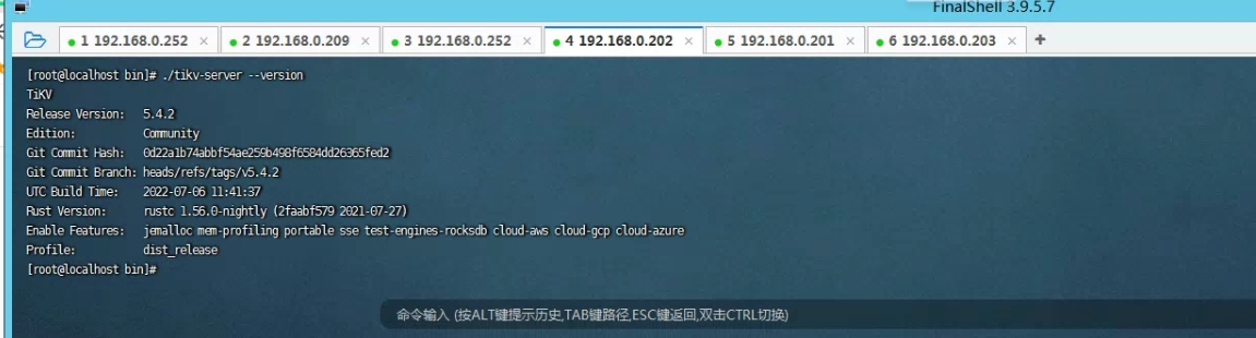

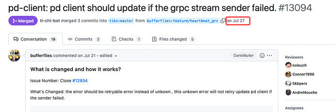

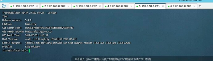

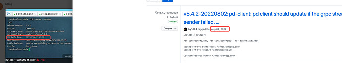

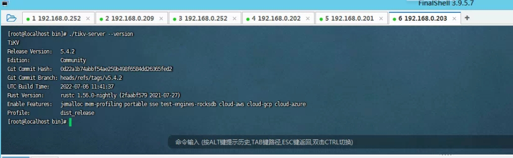

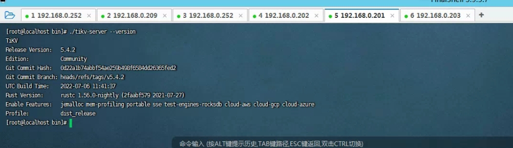

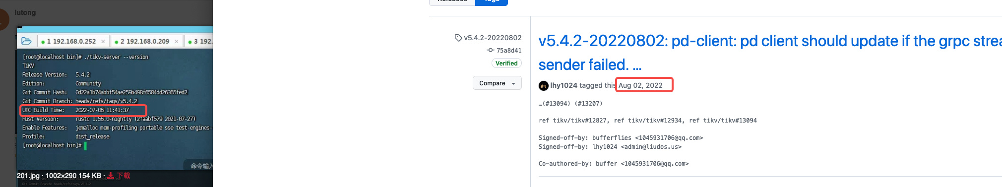

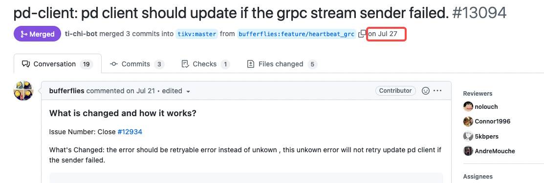

大佬,上面的version信息是对的么?上次值patch了一个节点。
对不太上,这个 PR 7 月 27 日才修,但 binary 的 build time 是 7 月 06 日;
收到,我们再重新打一下补丁:handshake:
