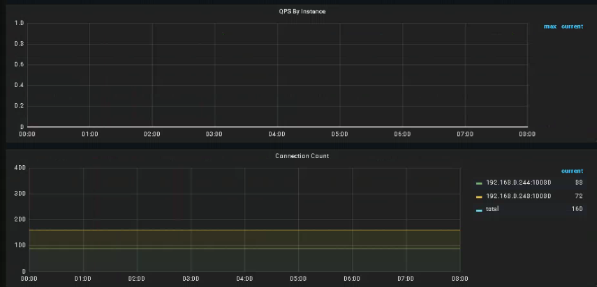

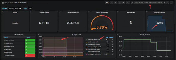

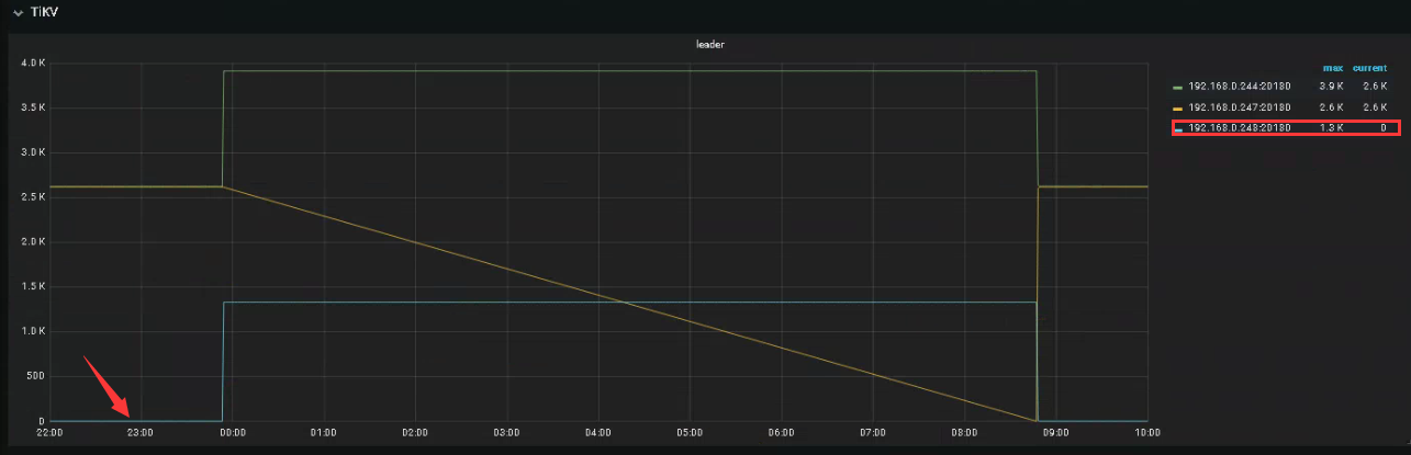

20日0点开始247服务器断网,之后整个集群不可用,检查Grafana当时leader是248,region图表如下。
奇怪的是,downpeer和region数量一致,那是否就意味着都宕掉了。

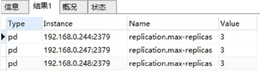

检查副本是3副本
