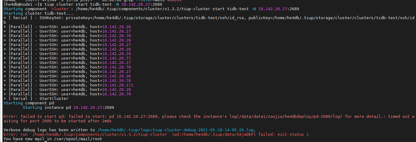

【问题描述】
启动pd失败,其中一个失败,另外两个正常启动
防火墙已经关闭且pd没有启动日志

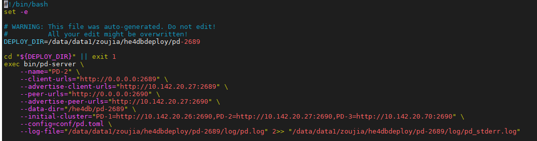

  1. 可以检查一下 {deploy_path}/log 文件夹下面的 pd.log 文件看看有没有相关的错误信息。
  2. 手工运行 {deploy_path}/scripts/run_pd.sh 看看能否手工拉起。
1、{deploy_path}/log文件夹没有pd.log
2、可以手动拉起

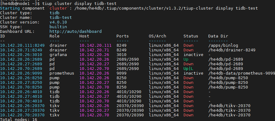

从上面现象看是不是tiup没有在node2上执行pd的启动命令
1、启动不了的节点上没有日志文件的生成
2、sh run_pd.sh后,tiup查看状态是up,但是ctrl+c后,脚本结束后,tiup 查看又是down
