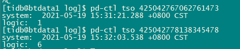

100多个会话并行load data,系统压力大,导致出现TxnLockNotFound,检查startts-committs间隔为一分钟,没超10分钟TTL限制。有以下几个问题:

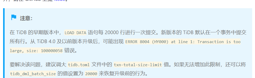

感谢! 关于第一条 出来上面的截图外还是没找到比较明确的解释。

4.0版本前是20000行提交一次, 4.0后是一个事务内提交所有行,这里的一个事务是多大?load一亿多行也没有出现transaction to哦 large的问题 说明不是整个文件是一个事务,那这个事务的粒度是多少? 另外对于load data这种操作是开启乐观事务还是使用默认的悲观事务?谢谢

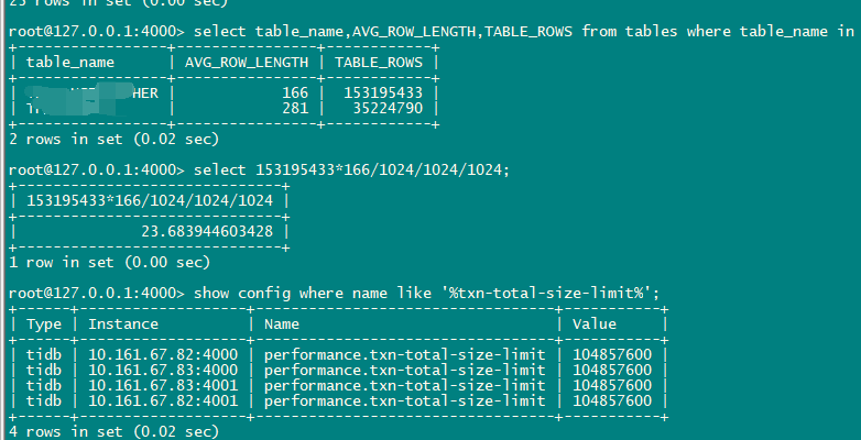

1、事物大小就是你截图参数:txn-total-size-limit 参数控制(最大该参数可以改成10G)

2、load 一亿行的问题:事物的大小不是,说行数,即 一亿行,但每行很小,哪也可能不报错

根据txn-total-size-limit 参数限制自动调整每个事务处理的行数,是这意思吧

txn-total-size-limit 这个是硬限制,不是自动调整,就是如果一个事物,超过这个值就会报错(但这个值是指事物的大小,而不是具体的行数等

你是在疑问:一个表很大,明显超过 这个值,还能导入成功的原因?load 文件中,不是就一个 insert 的,里面是有很多 insert。语句的

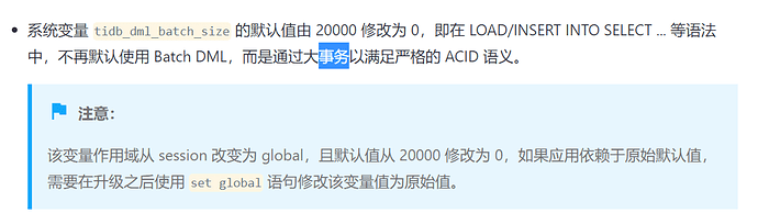

对,不可能一个文本就一个insert。我的意思是 官方文档描述早期版本20000行提交一次(这应该是一个事务)。 新版本默认在一个事务中提交所有行。 load data是一个个的批量insert, 新版里 一个事务是多大,还是按照以前版本20000行是一个事务,还是说根据txn-total-size-limit的限制值来内部调整insert多少行? 不知道我说的能不能理解。 就是 官方文档里 为什么强调 新版本里一个事务提交所有行?

哦,以前tidb 不支持太大的事物,是基于性能、稳定性考虑,所以有些工具的使用、或大一点的事物,会在内部,进行拆分成小事物的方式,但高版本放宽了 对事物大小的限制,所以只需要这个参数:txn-total-size-limit 就ok,不需要关心:batch 这个参数了

what’s new in 5.0的描述,load时事务大小这个问题搞明白了,谢谢
