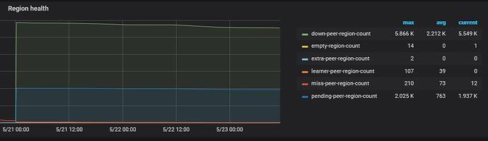

1、PD Grafana 监控,时间段为 5 月 21 号 00:00 到 5 月 22 号 00:00

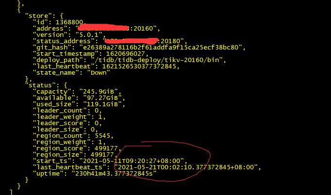

3、pd-ctl store 拿下所有 store 的信息
上传 store和config show all的信息
store (4.7 KB) config show all (5.6 KB)
状态为 down 的 tikv 节点,tikv 进程还存活着么?
offline 状态的节点可以变为 tombstone , down 状态的节点不能自动变为 tombstone
主机直接关机导致的tikv节点下线,当前状态是down。
但是这样会有问题吧,所有异常下线的tikv节点不会转为tombstone?
另外大量down-peer是否意味着副本缺失?没有在剩余4个节点上补副本?
通过正常的下线流程下线 tikv 节点的话,节点状态会从 offine 状态变成 tombstone 完成下线。
对于异常下线的 tikv 节点,当 down 时间超过 max-store-down-time 设置的值(默认是 30 分钟) 之后,TiDB 会在其他剩余的健康 tikv 节点上补全对应的副本。
如果要清理这些 down-peer 的话,需要对应的 tikv 实例重新拉起来,让 PD 调度清理。如果实例无法启动的话,这些 down-peer 正常也是不会影响的。
