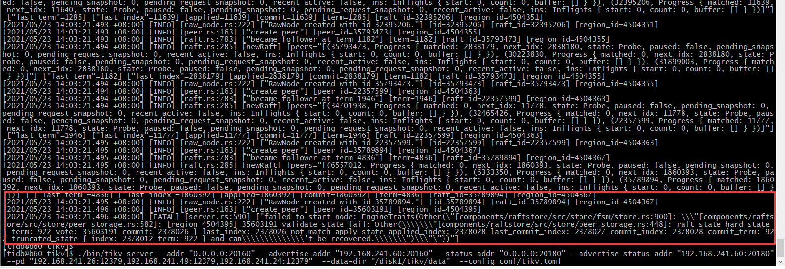

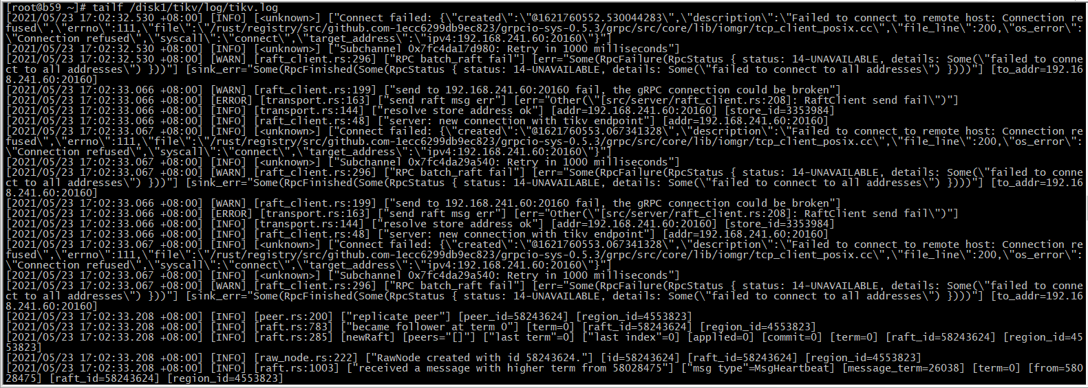

tidb集群中某个tikv节点192.168.241.60 内存故障(某1块内存条故障,拆除故障的内存条,启动) 启动后 TIKV无法启动
报错如下:
这个问题,请查看下下面的内容:
1、确认下 sync-log 参数的设置,一般情况下生产环境应为 true,以确保不会因服务器异常掉电而带来数据、log 没有及时落盘进而出现上述报错

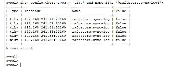

我看了几个tikv节点的配置文件,好像是把sync-log配置改为false了。。。
有没有命令可以查看实际加载的配置是啥呢?
我用pd-ctl命令查看没有相关的配置呢
这个是 tikv 的配置,使用 pd-ctl 看不到相关的配置,符合预期。
该参数可以通过下面两种方式确认配置情况:
1、 show config where type = 'tikv' and name like '%raftstore.sync-log%'
2、过滤 tikv.logwelcome 关键字及其后若干行,然后找到集群启动时加载的参数
你好,确实是false了,这个集群是之前的同事部署的。下面需要怎么做呢?

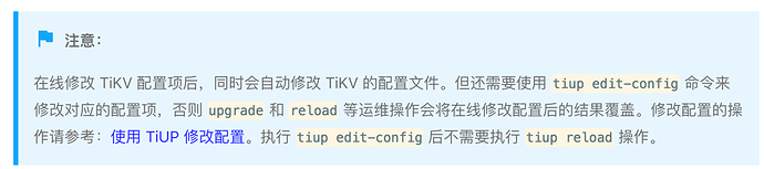

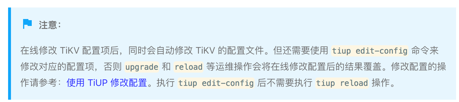

调整 sync-log 参数的设置,可以参考下面的文档。尝试动态调整:
https://docs.pingcap.com/zh/tidb/v4.0/dynamic-config#在线修改-tikv-配置
需要注意下述描述

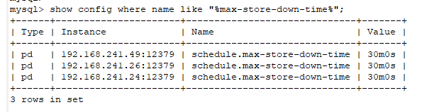

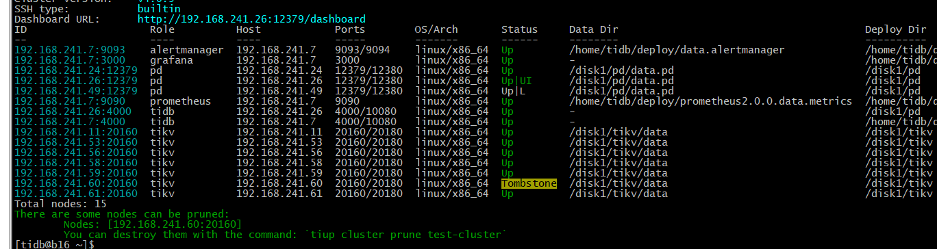

你好,最近我们集群有2台机器出问题,另一台TIDB服务器风扇坏了,刚换好,当时没法处理tikv这个问题
刚刚准备处理,发现那个tikv节点 状态变成Tombstone 了,是tidb集群有机制,tikv节点多长时间不连接,就会变成Tombstone吗?
这个节点如果使用 pd-ctl delete store 了,那么当该节点中的 region 副本在其他 store 补足后,会变成 tombstone。如果是这样那这个现象是符合预期的:
问题期间,没有过删除修改的操作。
有1个节点故障,tidb/grafna/prometheus/alert 有重启过故障节点的这些组件 。
这个配置是默认的30分钟,没修改过
没有执行过pd-ctl delete store这个操作, 但现在变成了Tombstone 状态,这个正常吗?是系统自动处理的吗?
