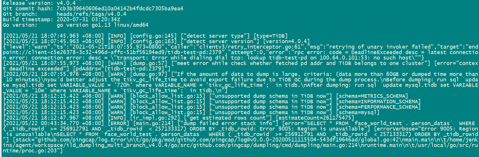

通过dumpling逻辑导出,因tikv down导致导出失败
重启tikv 状态 up,重新导出可能还会因tikv down,导出报错终止,
看导出是根据_tidb_rowid通过 -r 参数控制每次导出的rowid范围,请问如何根据目前报错信息继续导出剩余的表数据?

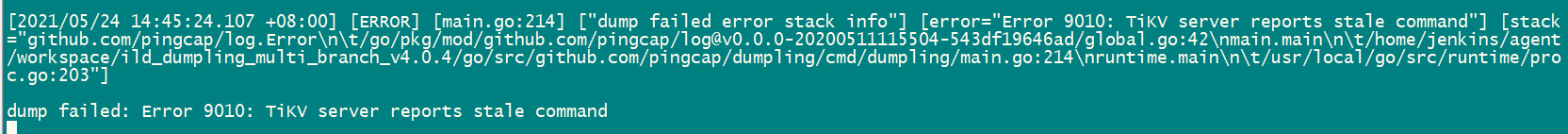

通过 _tidb_rowid做为查询条件,查询时报错:

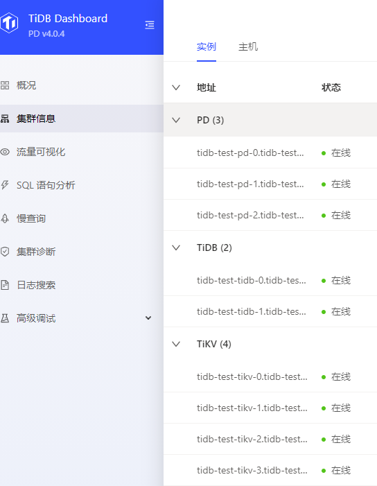

现在 tikv 节点都是 up 状态吗?麻烦反馈下 tiup cluster display {cluster-name} 的结果。
store是 up的,跑在k8s上的

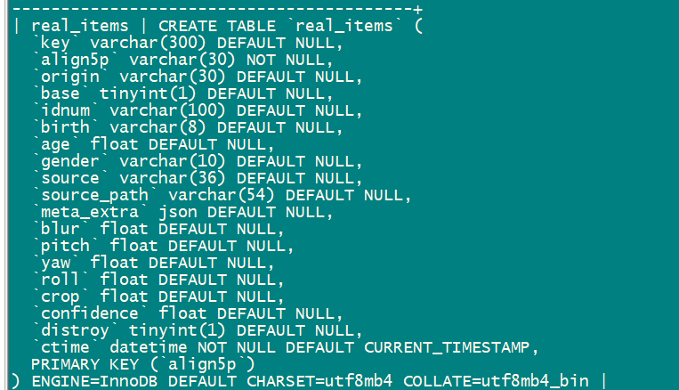

麻烦提供下上面报错的这张表的表结构,谢谢
报错信息:
表结构

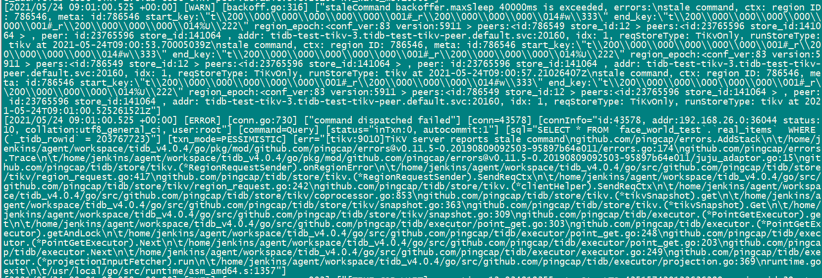

您好,截图如下:
我理解tikv donw 和dumpling数据导出问题,不是同一个问题
前面报错截图中有个warn信息 ,staleCommand backoffer. maxsleep 40000ms is exceeded. region ID: 786546

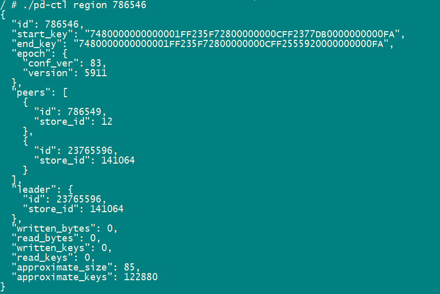

查看region信息
这个region group 只有2个peer,有主,对查询有影响么?
