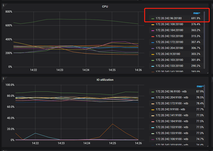

tikv 节点10 个,当前有一个处理器很高。

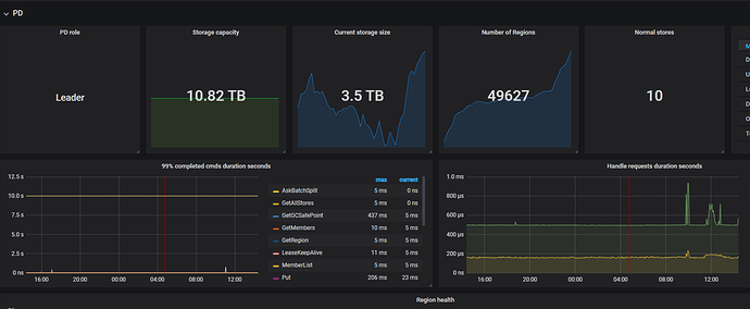

SHOW TABLE XXX REGIONS 有48000个regin 。

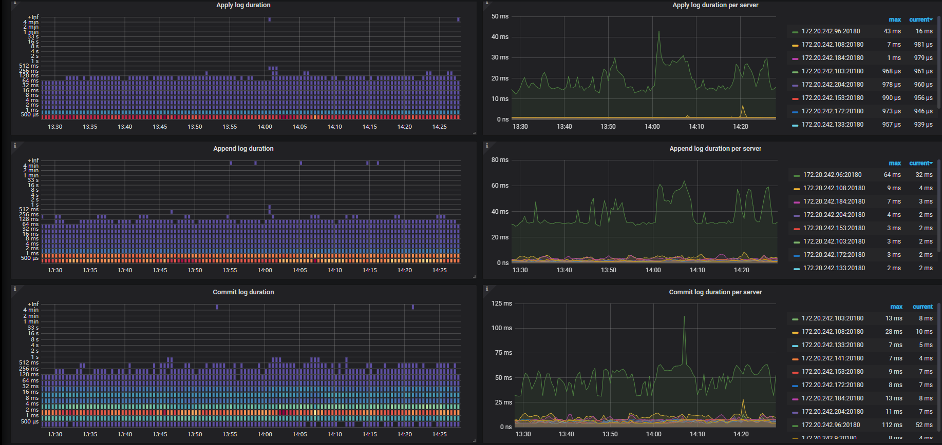

导出一下 Overview/TiDB/PD/TiKV-Details 几个监控面板的监控数据看下:
https://metricstool.pingcap.com/
