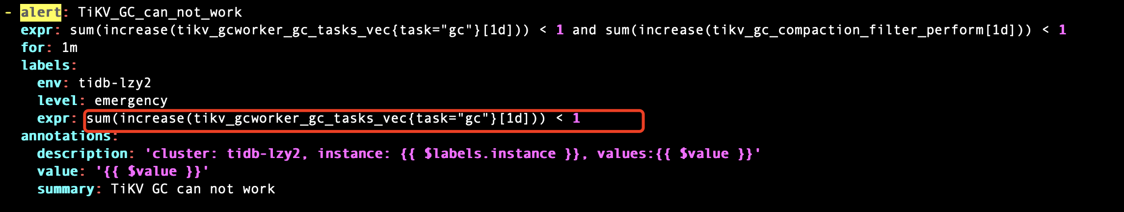

可以尝试在生产集群 prometheus 目录下修改 conf/tikv.rules.yml,在红框中补全如下内容,然后重启下 prometheus:
sum(increase(tikv_gcworker_gc_tasks_vec{task="gc"}[1d])) < 1 and sum(increase(tikv_gc_compaction_filter_perform[1d])) < 1

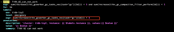

还是不行啊
那应该是在 5.1 中 pr 没有带上,只添加表达式不管用,具体可以再看下:
https://github.com/tikv/tikv/pull/9927/files
希望是这样吧,只是开发环境又没告警的,两个版本都是5.1,唉

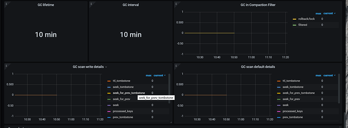

1.gc leader:tidb.log (357.1 KB)

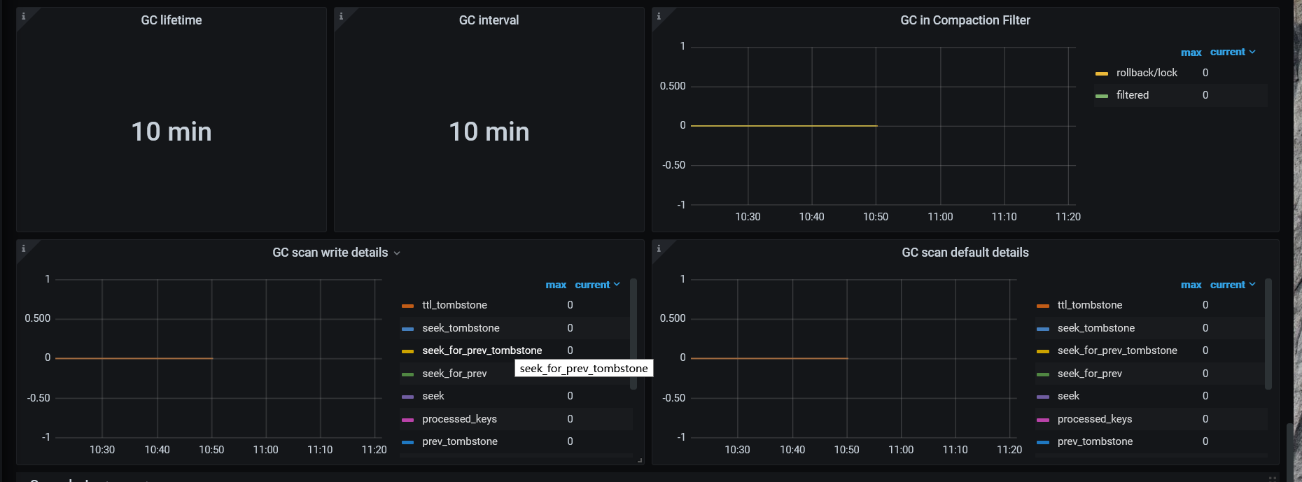

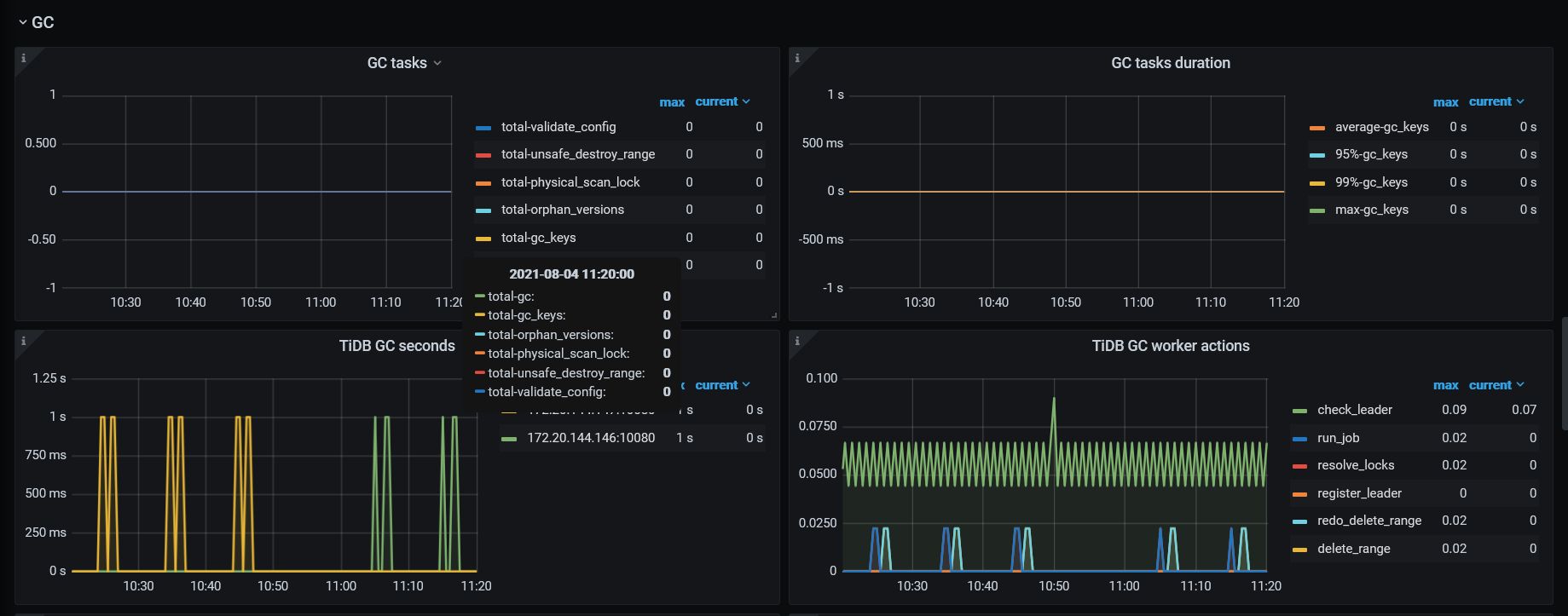

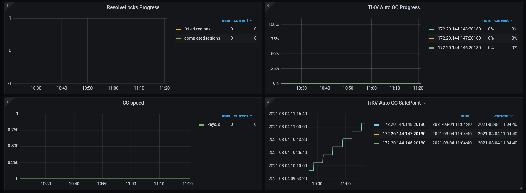

2.gc监控面板:
我是今天 10:47左右升级启动的集群
