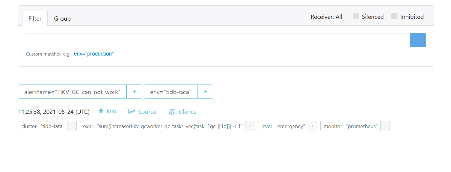

tidb dashboard报警TiKV_GC_can_not_work,通过 SELECT VARIABLE_VALUE FROM mysql.tidb WHERE VARIABLE_NAME="tikv_gc_leader_desc"查看对应tidb-server的tidb.log日志,结果grep gc_worker tidb.log命不到信息,人工查看确实没有。这样也无法通过官方文档查询日志定位是什么问题。相关截图和日志如下

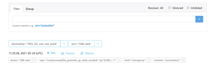

你上面的三篇文档我看了谢谢。现在我说下我pd日志级别是warn,tidb是warn,tikv是error,我看文档gc日志是info的所以在我的tidb.log我看不到。

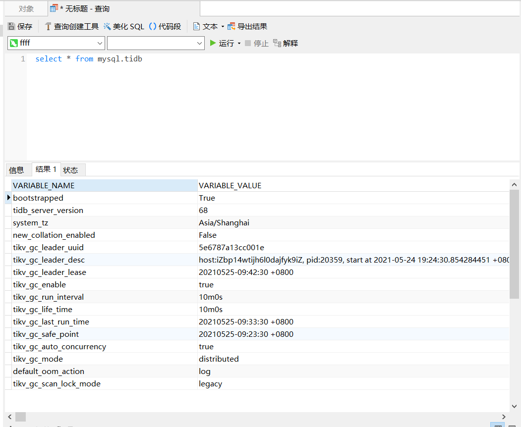

select * from mysql.tidb 的信息我发给你:
文档的说法是这样的:
https://docs.pingcap.com/zh/tidb/dev/alert-rules#tikv_gc_can_not_work
如果发现这段时间一直在 resolve locks 或者 delete ranges,说明 GC 进程是正常的
意思是这个报警发出来,也不一定不正常。那么这个报警规则也许不太合适
不知道能不能配合 tidb_tikvclient_gc_worker_actions_total 指标,把报警规则改良一下

“如果发现这段时间一直在 resolve locks 或者 delete ranges,说明 GC 进程是正常的“这句话我看了文档是在日志里通过INFO级别打出来的。而我的日志级别是WARN,所以在我的日志里是看不到的。select * from mysql.tidb的信息我上面已经发了, tidb_tikvclient_gc_worker_actions_total报警规则修改我不确定在哪里改,另外我看到有人说这是5.0.1这个版本的问题,但是我测试环境的也是5.0.1版本却没有报警
报警规则优化我是跟 @zhenjiaogao 提的建议

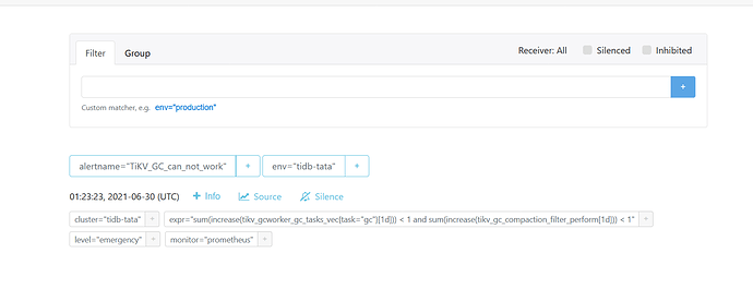

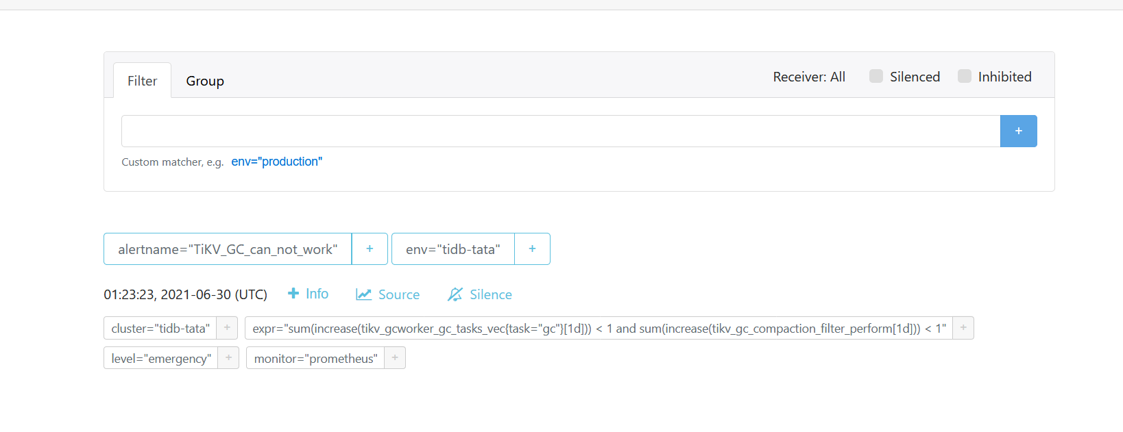

也许就是这样的,因为 TiDB v4 版本的报警规则 是不一样的
sum(increase(tidb_tikvclient_gc_action_result{type="success"}[6h])) < 1
这种情况算不算 误触发 这个报警呢 tikv_gc_compaction_filter_perform 指标存在,但是一天不变化,同时 tikv_gcworker_gc_tasks_vec{task="gc"} 也一天不变化
一个完全新的集群,好像因为 tikv_gc_compaction_filter_perform 不存在,这个报警不会触发

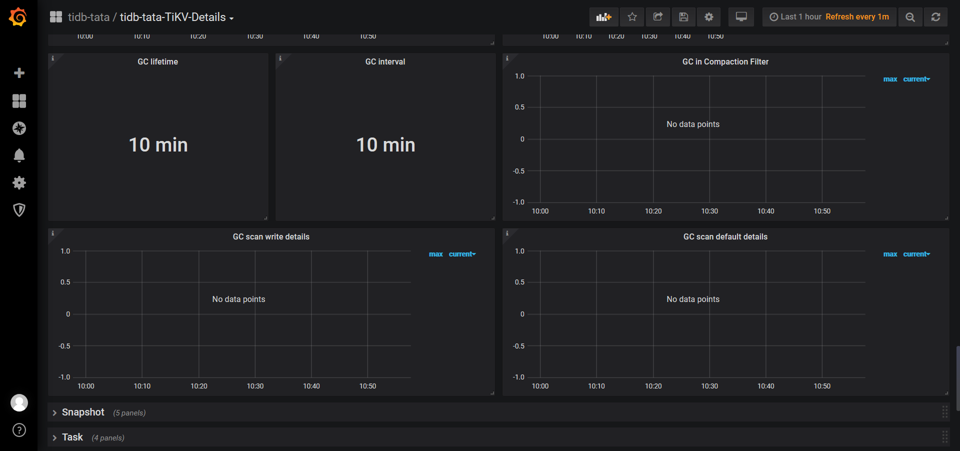

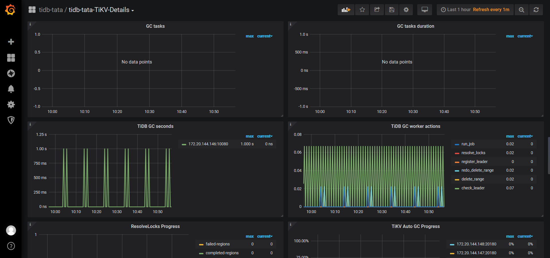

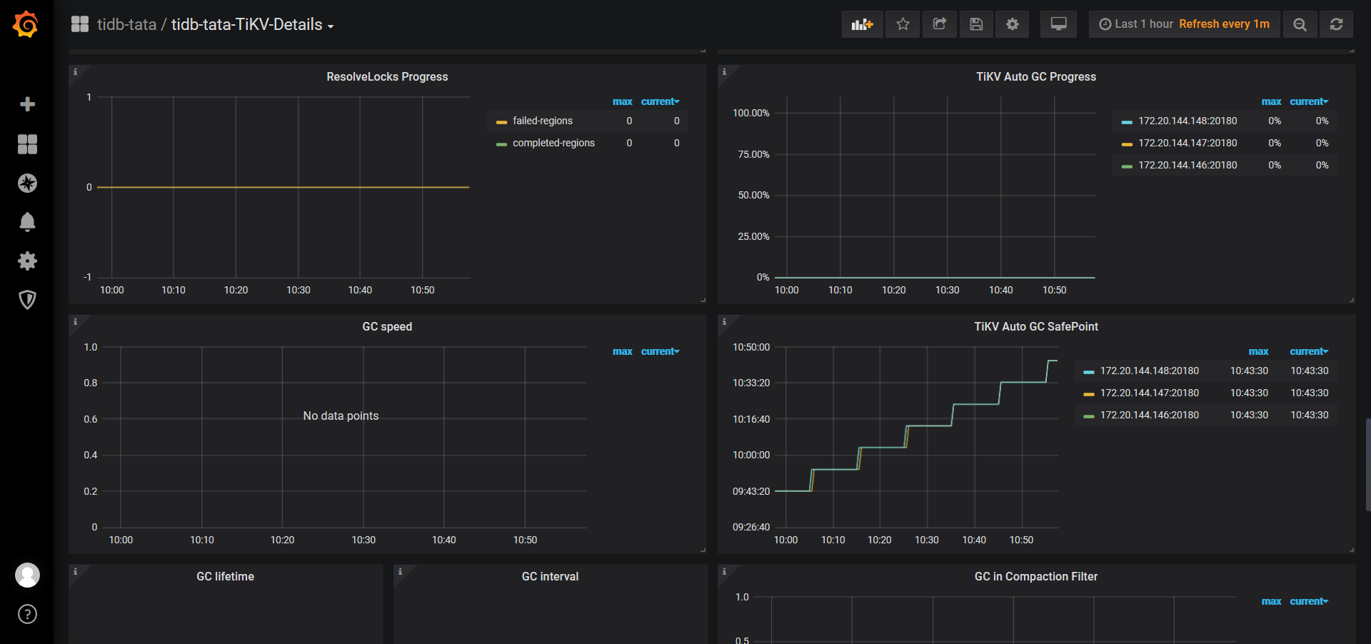

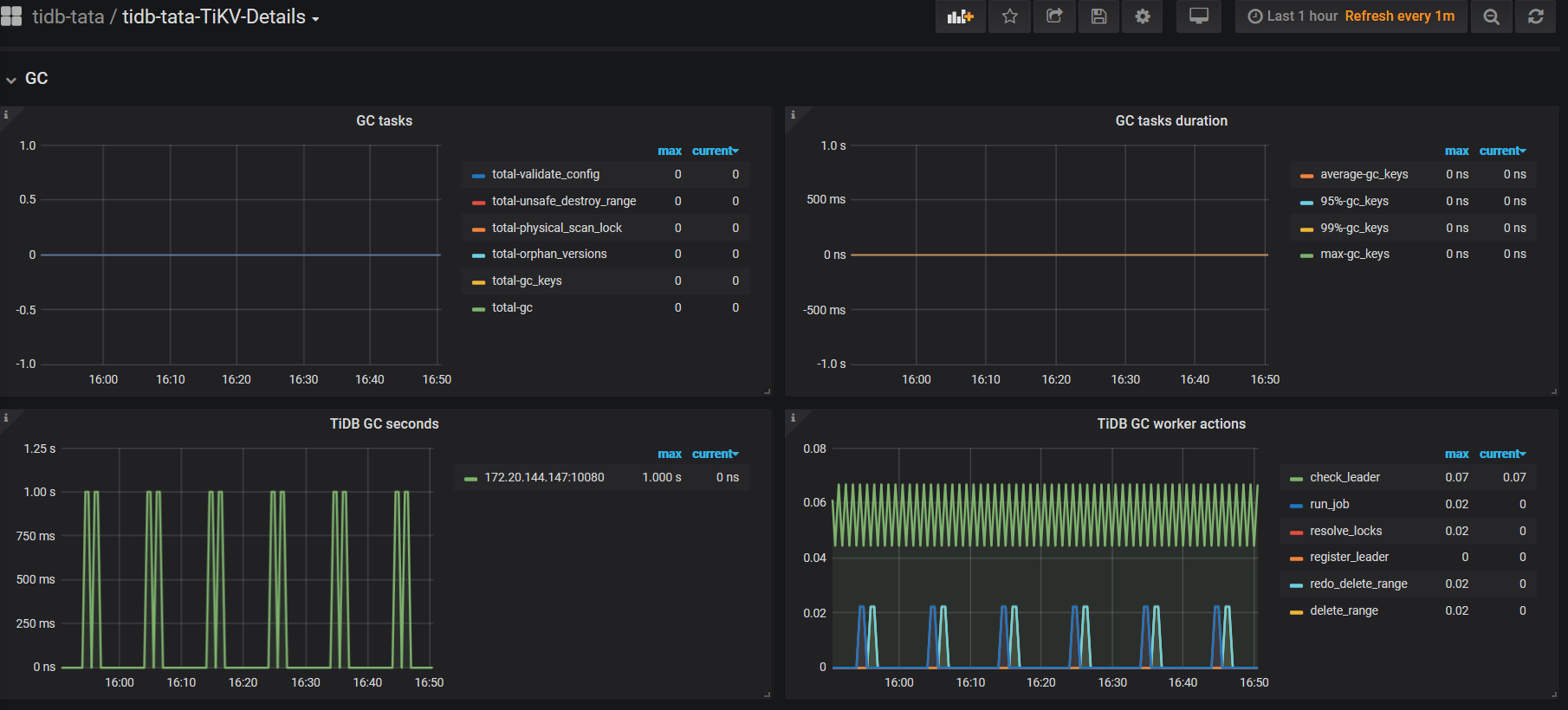

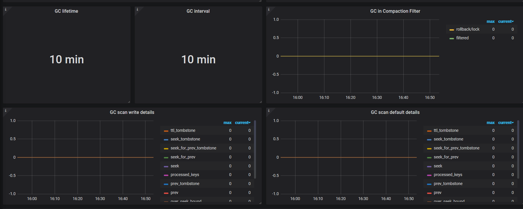

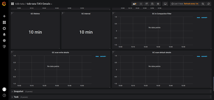

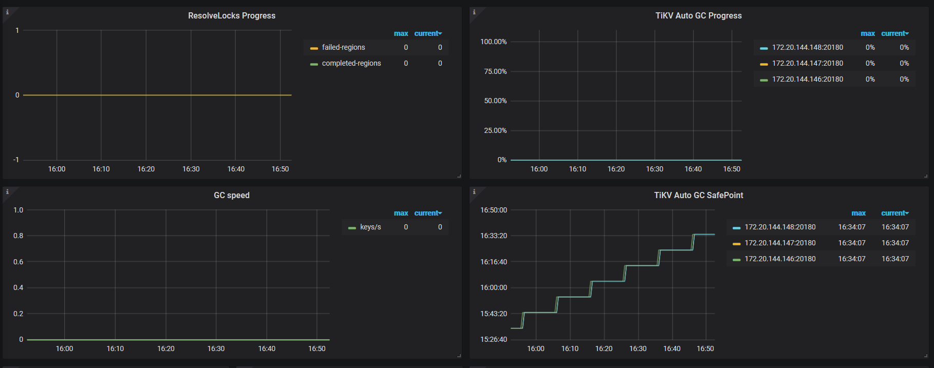

zzps
(Zzps)
15
1,开发环境和生产环境配置一样,而且通过日志信息可以判断生产环境的gc也是正常的在进行的
2,gc leader的tidb.log:tidb.log (5.4 MB)
监控面板:
这道题我不会
(Lizhengyang@PingCAP)
17
日志中只有 warining 信息,grpc: Server.Serve failed to create ServerTransport,而且这个信息不会影响 gc 正常推进,看起来还是之前的问题 ,不过看了下好像并没有 pick 到 5.1 版本上:https://github.com/tikv/tikv/pull/9927/files
