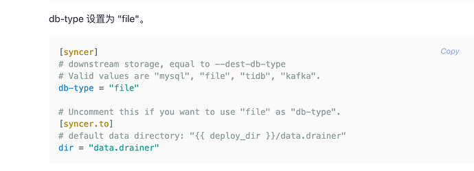

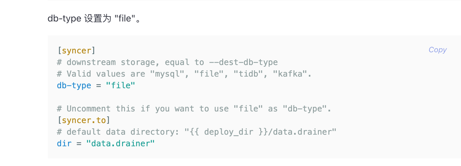

感谢您的回复。
按照您的配置示例,输出的 file 是存在 drainer 主机本地的 dir = data.drainer 目录对吧。
非常感谢。
对,可以自己配置,或者默认位置就是 部署目录下的 data.drainer
