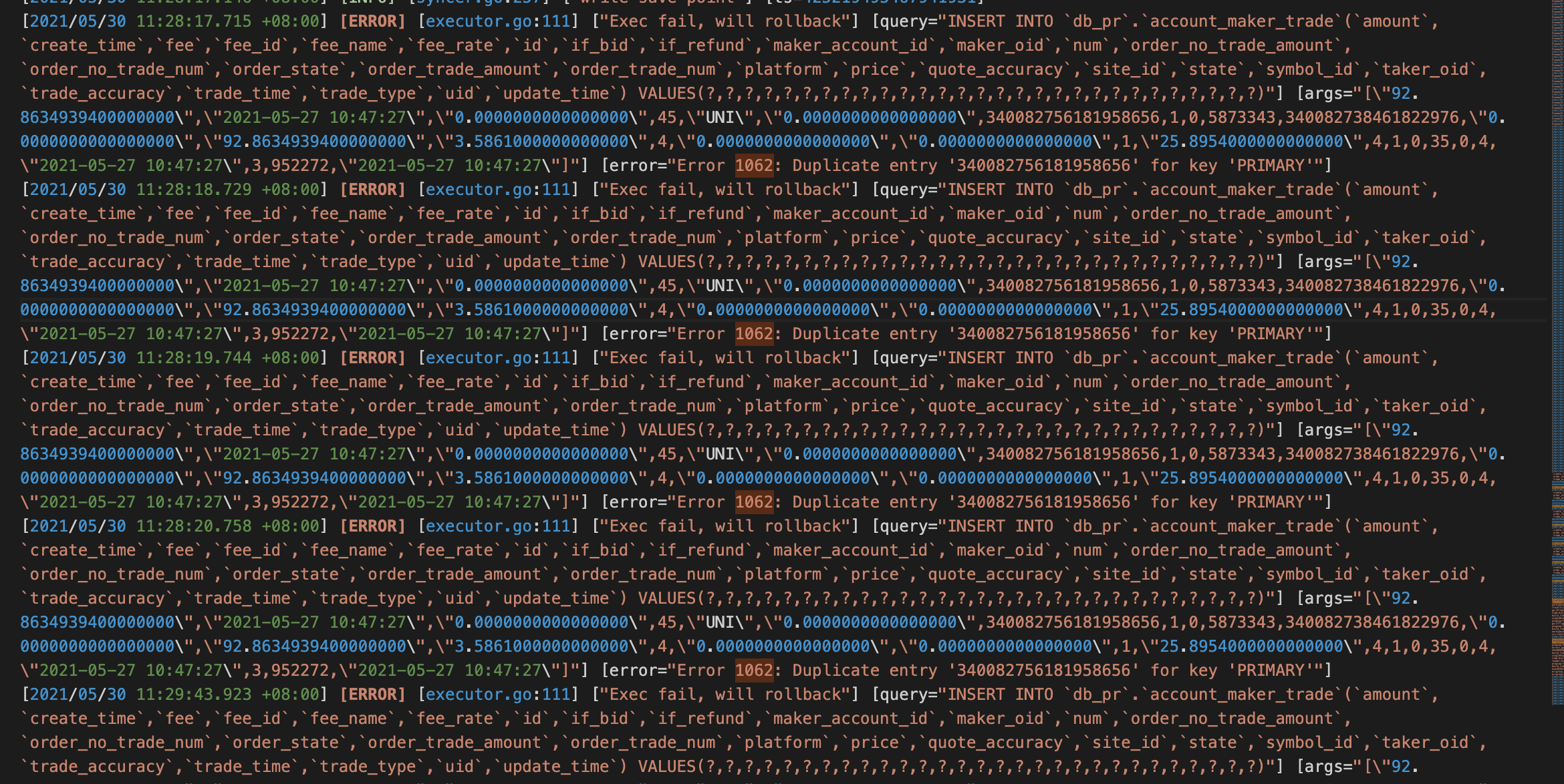

您好,
1、部署过多次drainer,但是都是同步失败,且失败原因都是 error="Error 1062: Duplicate entry '340082756181958656' for key 'PRIMARY'"。
2、下游mysql的 checkpoint 一会在变化。
3、drainer日志已上传。
麻烦帮忙看下。多谢。
drainer.log (43.4 KB)

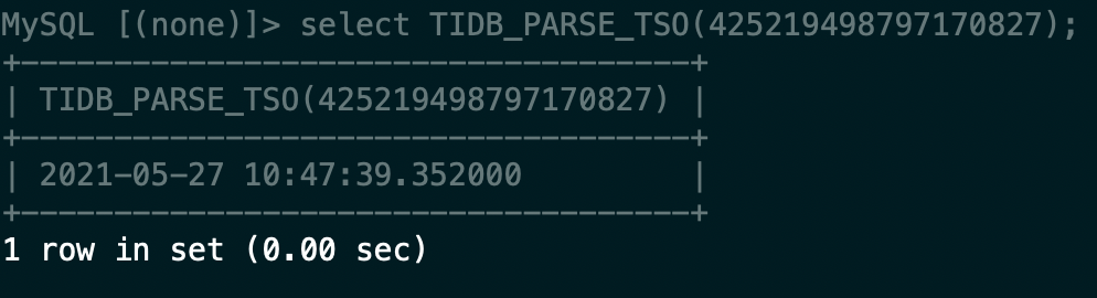

根据你这边提供数据的 MVCC 版本,数据插入时间是 5.27,而报错主键冲突的时间是 05.30,怀疑是之前数据就写入进去了,非 drainer 重复消费,你这边可以查一下权限是否是其他人员写入的。
非常感谢您的回复。
回复中第一个截图显示时间为 2021-05-27 10:47:39.352000 ,请问这个时间是冲突数据第一次插入下游mysql的时间吗?

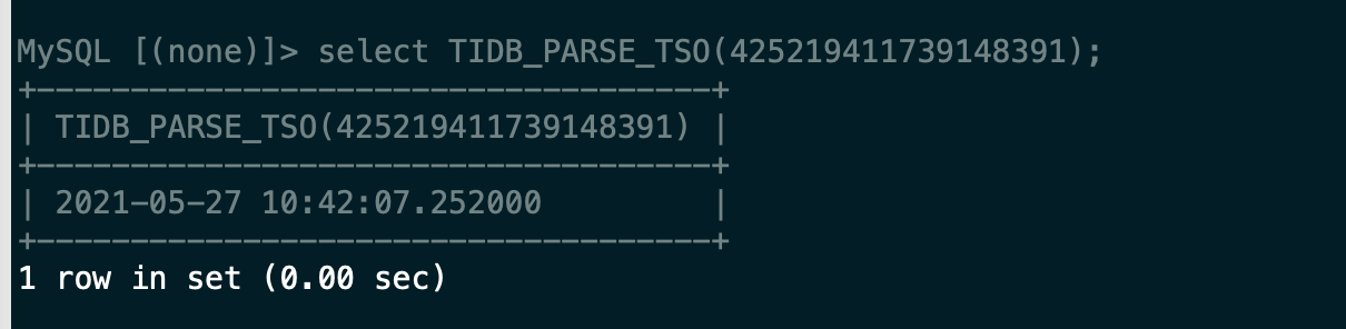

这个时间指的是你当前数据插入到下游的时间,425219411739148391 这个你也可以解析下,对应的是备份开始的时间。是以这个 tso 为 -initial-commit-ts 的初始值。
您好,感谢您的回复。
根据 metadata 文件中记录可知:
上游数据备份开始的时间: 2021-05-27 10:42:07.252000
上游数据备份结束的时间: 2021-05-27 12:02:34
根据您的回复 “ 2021-05-27 10:47:39.352000 这个时间指的是你当前数据插入到下游的时间 ”。这一点有点困惑,我是在全量备份完成之后再导入到下游mysql的,正常来说,下游数据的插入时间要晚于 Finished dump at: 2021-05-27 12:02:34 这个时间对么?
感谢您。
不是的,导出的是开始时间 Started dump at: 2021-05-27 10:42:07 这个时间的快照数据。
