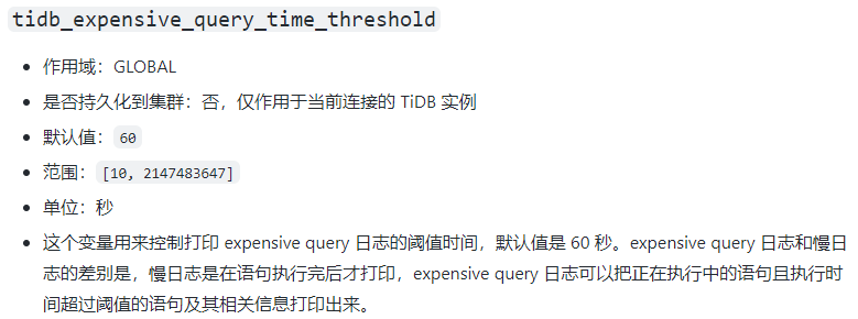

对系统变量tidb_expensive_query_time_threshold的描述,指的是时间,如下:
疑问如下:
  1. 文档《在线修改 TiDB 配置》中,对于log.expensive-threshold对应的系统变量为tidb_expensive_query_time_threshold的描述,是否不准确?
  2. 文档中描述,当查询行数超过 log.expensive-threshold 时,会记录 [EXPENSIVE_QUERY] 日志。但是,根据多位 TiDBer 使用反馈,该配置参数不起作用。只有触发 mem-quota-query(tidb_mem_quota_query) 或 tidb_expensive_query_time_threshold,才会记录 [EXPENSIVE_QUERY]日志。
麻烦官方确认以上两点疑问?
