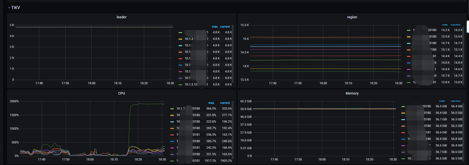

【遇到的问题】查询时,有一个tikv节点cpu超高
用jdbc方式或者数据库工具,查询同样的sql,看看相同的tikv节点cpu高不高,猜测一下,估计是有数据读热点存在
是的黑总,直接走tidb层查询也是相同现象。

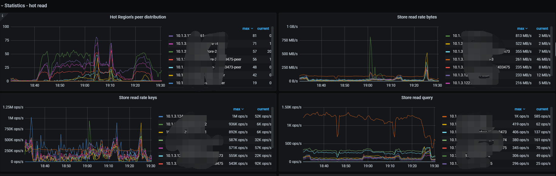

参考了这个帖子
BlockCache 命中率比较稳定。

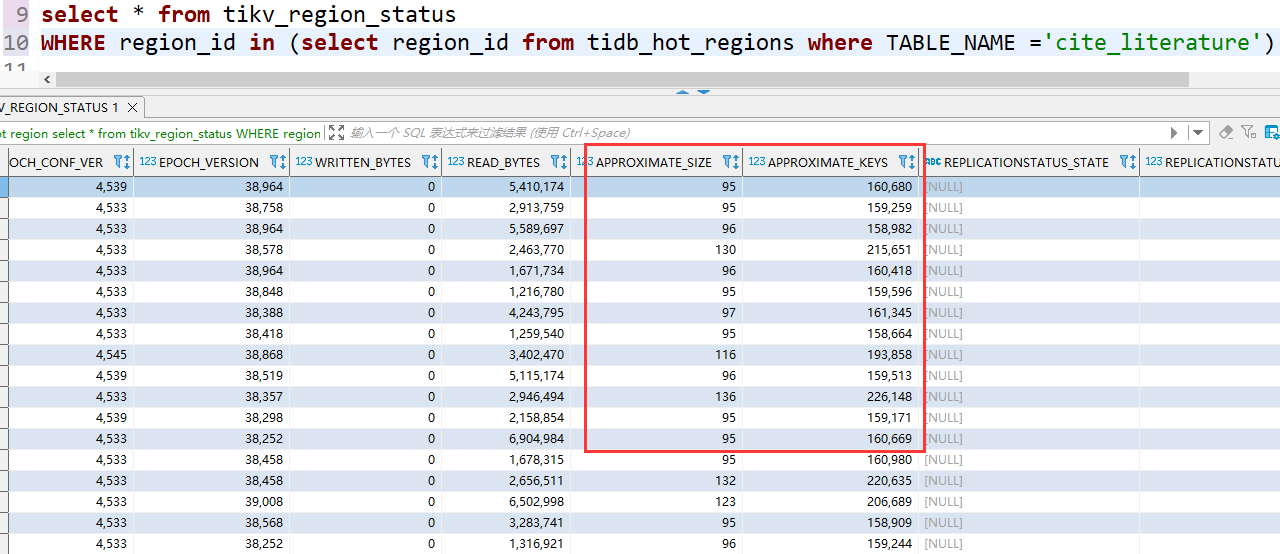

先分析SQL 执行计划走的不好的 少量数据范围且大量查询的 ,再看看hot region可以用pd-ctl或Information-schema.tikv_hot_region
sql、表结构发下看看,集中在少量的数据范围的话,可能得需要手动分裂 或更改表结构

全表扫描,可以试试
1、 给这个表添加scatter 调度,pd-ctl 操作,让系统自动把regiion均匀分布到所有tikv
2、 手动转移该表的leader到其他tikv,pd-ctl operator add…
更多热点问题可以参考:https://tidb.net/blog/d12ac00d
