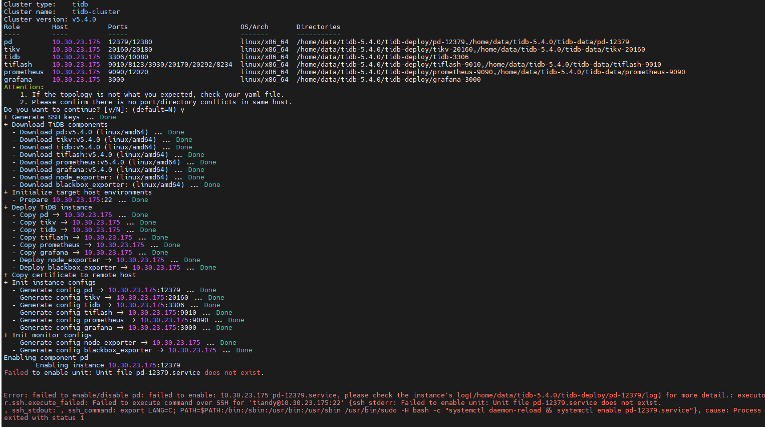

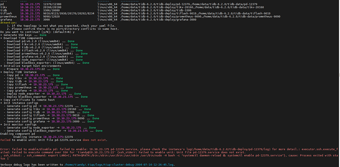

全都配了的,一整套安装流程我已经写了一个脚本,脚本在centos上完全没问题,在欧拉上就装不上,而且tidb5.4和6.2报错的位置还不一样,5.4在第一个ssh那里就报错,但是我全都配好了ssh,这个6.2就在后面报错

嗯嗯,我安装的5.3,确实2203版本的openeuler后面deploy的时候又报这个错了,在2003版本5.3正常安装能通过…

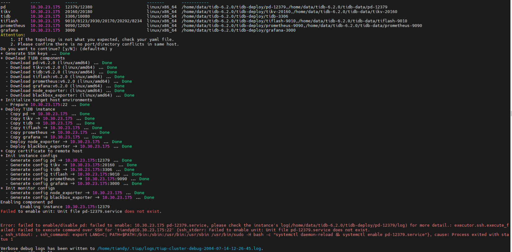

按照你的方式,我用5.4.0和6.2.0都试了,还是不行呢,你报过这个错吗

我修改下tiup cluster deploy命令,指定–user为root 而不指定当前用户,这样就不需要修改/usr/share/polkit-1/actions/org.freedesktop.systemd1.policy文件了。
v5.3.0里这个–user的默认值就是root。
然后就安装成功了…我再测试测试。
