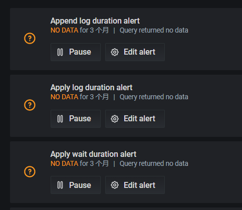

集群初始的grafana 监控是有默认的监控告警项的 但是每个都是no data(集群已经运行了很久了,有监控数据),点进去看 有个报错,网上找了下都没说的很详细, 就说要改Metrics
我还是不明白要怎么弄

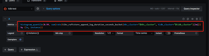

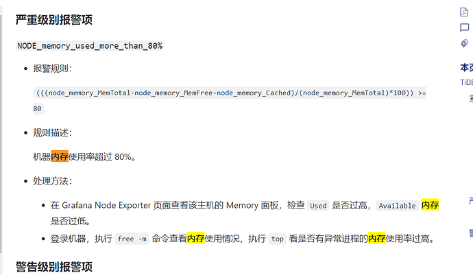

metrics 中的sql 要怎么写,是不是可以直接使用文档中的报警规则, 还有如果我要配置途中机器内存使用率的告警的话 我要从哪个监控项下的alert 进去呢
TiDB 集群报警规则 | PingCAP Docs

1、如果是刚启动的集群,no data 就等等看;
2、如果不是,检查下每个节点 export 进程是否正常;

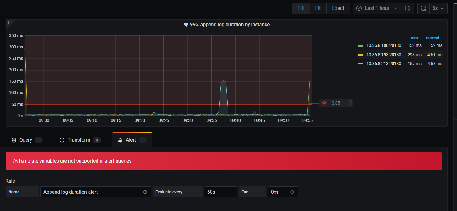

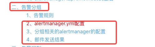

图2:
1、监控参数中有变量配置不对,检查下参数配置吧(检查时有无效的变量还是变量参数不对);

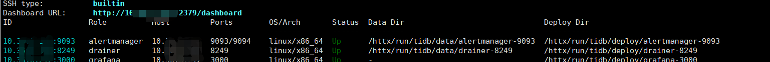

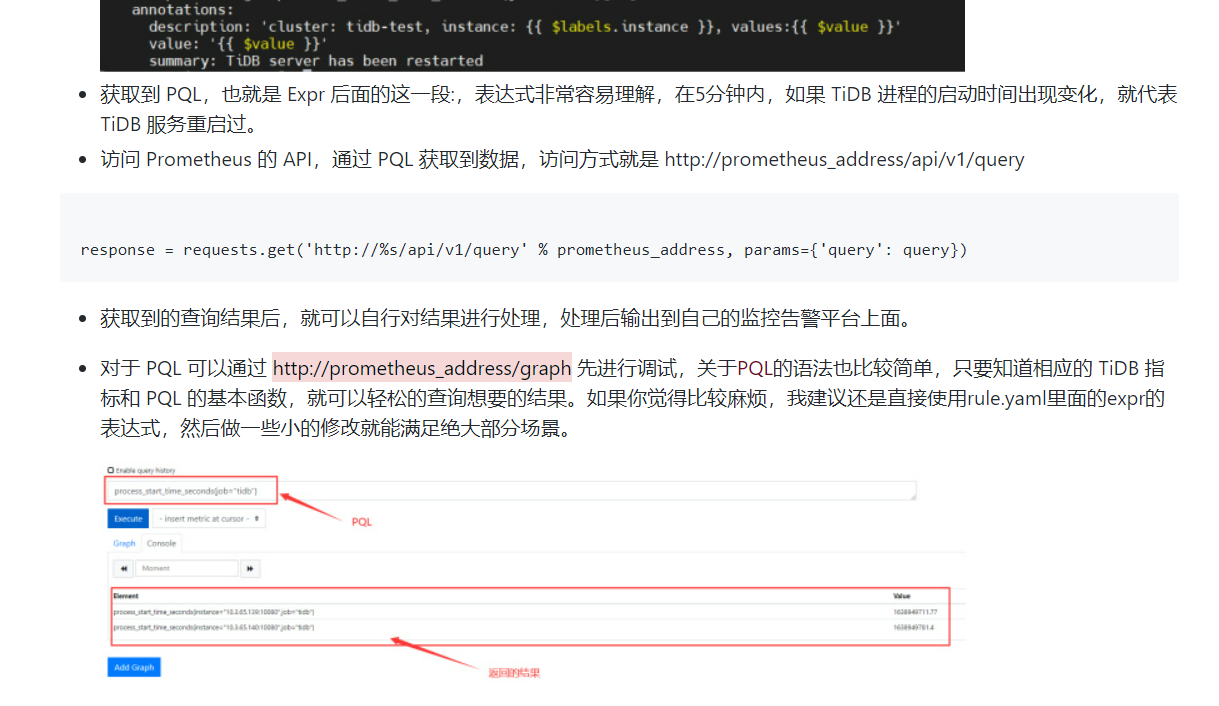

图3:
这个告警配置我也不太清楚,咨询下其他老师

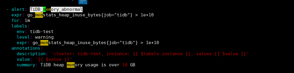

参考下·
文章中这段说的调试, 但是提供的网址打不开
配置文件中的告警项和官方文档中配置的一样的, 但是grafana中其实是没有这个告警项的
能不能截图下配置过程
我不是要收集prometheus的数据 我是要配置监控告警 - 就是grafana 上的告警
  1. 首先你看到的是 grafana 自带的报警,而 TiDB 官方文档说明中的报警是 prometheus 的;
  2. grafana 的报警可以不用管,因为里面很多报警阈值是不准的,也推荐使用 tidb 官方提供的报警规则(prometheus 是产生报警的,部署完就有,alertmanager 是 发送报警给人类的,需要手动配置),就是说只要配下 alertmanager 你就能接到报警了;
  3. 如何配置 alertmanager,https://docs.pingcap.com/zh/tidb/stable/customized-montior-in-tiup-environment#自定义-alertmanager-配置
我看了下现在集群就已经配了,然后要怎么弄呢
