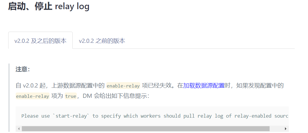

参考下这个文档,升级前是 v2.0.2 之前的版本吗? 试试start-relay stop-relay 和 手工清理
https://docs.pingcap.com/zh/tidb-data-migration/dev/relay-log#dm-relay-log

2.0 默认 relay_log 是关闭的,需要手动打开。如果你这边是全新的部署。那需要你这边手动开启下 relay_log。
对 我当然是开了 relay_log 然后看监控的,不开的话监控里这个指标是没数据的,有数据就说明开了。现在的问题是这个指标并不更新,不体现真实的硬盘容量。

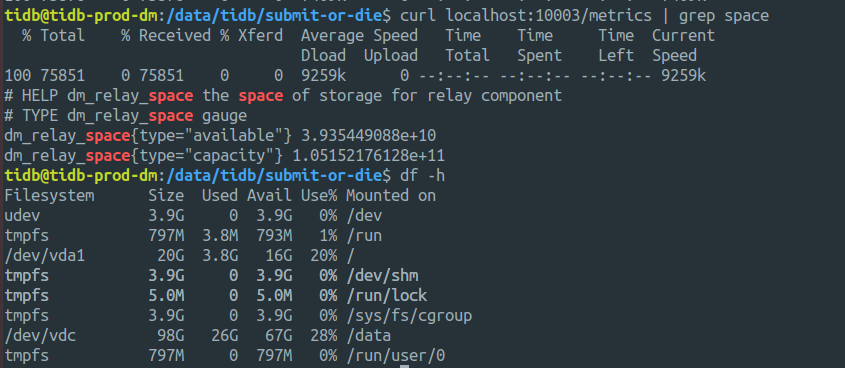

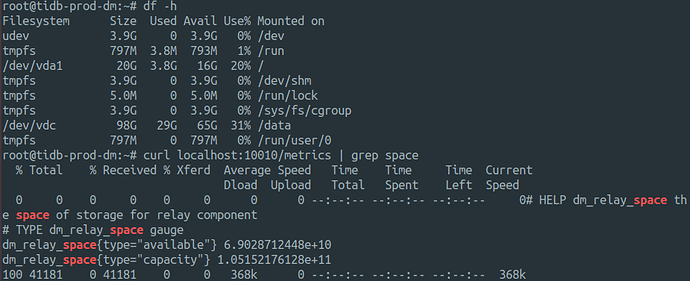

我刚才将三个开了 relay 的实例中的一个 stop 再 start relay,硬盘指标更新了。
我手动用 curl 读监控指标也是启动时候的硬盘容量。

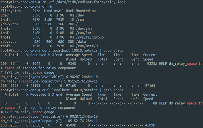

但我再次清理出一些容量,指标并不会更新。
感觉就是这个指标采集有问题,或者就是这个指标的刷新需要一段时间,但实际上经过昨天一夜这个指标也没有变化。

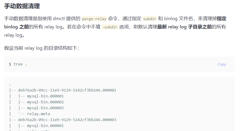

请问怎么清理的呢? 是直接 rm 删除的还是用dmctl命令清理的?
我清理的是旧的 v1.0 时候的数据,直接 rm 的,旧版本的所有硬盘上的东西其实都已经没有用了。
升级是在同一台机器上,在不同的目录部署的。把低版本的进程都停了之后手动在高版本的dm上启动task
