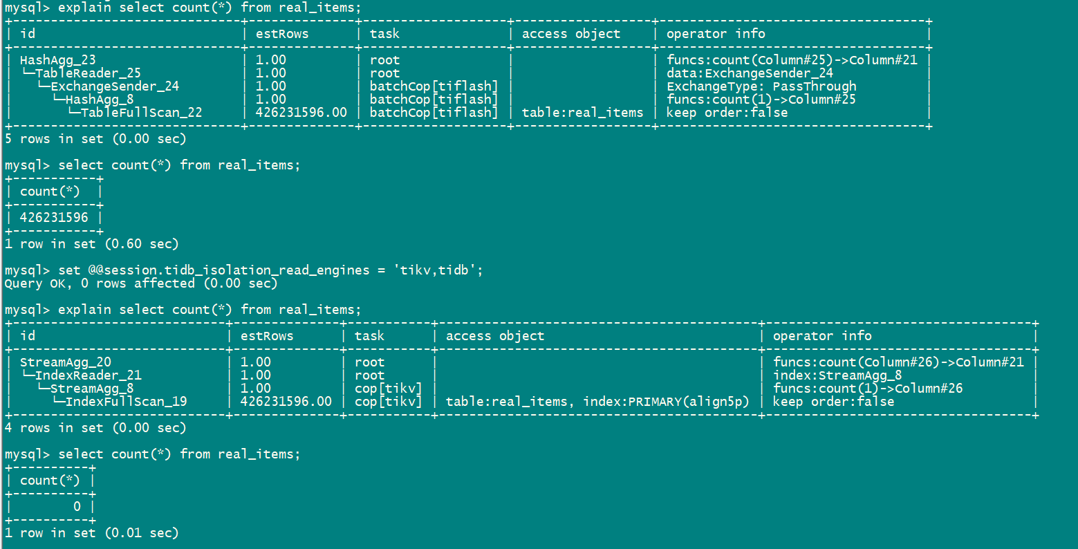

1、帮确认一个信息:select count(*) 这个语句应该走的 tiflash(这点帮看执行计划确认一下)
2、这个 select count() 语句的结果集,是固定不变的了吗(也帮确认一下)
测试了好几次,走tiflash的
之前导入3.1亿,这次导入了4.2亿
另外导入完之后统计信息是10000,也不准,手动更新的

导入数据时,同时开启了tiflash,set tiflash replica1;这样tiflash同步更快一些,若不开启tiflash,是否能成功导入数据呢?
1、能成功导入

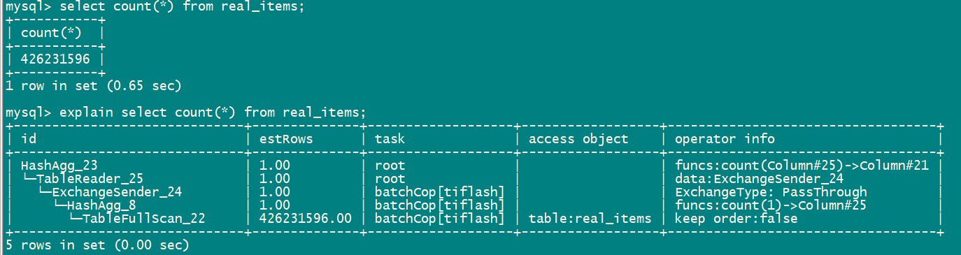

2、上面 select count() 语句 ,查询 tikv 的结果是多少啊,上面没有提供(我需要确认 tiflash 的结果集和 tikv 的 不一样)
导入后的结果
收到:ok_hand:
如果 tikv 查询结果为 0,表明导入失败或者可能 schema 有主键索引但无索引数据,可以在 lightning 相关日志中查看是否完全导入成功。
导入过程中进行查询是未定义行为,如果 tidb 下推 cop 查询到 tiflash,就会读到中间数据。此处后续需要改进,令 tidb 不能在这种情况下向 tiflash 发起 cop 请求。
为了排除 tiflash 的影响,建议先删除 tiflash replica,等导入成功并确认无误后再建。
日志中查看导入成功,且正常退出。
本次测试是删除 tiflash replica,等导入成功并确认无误后再建。缺点:同步过程太慢,比导入时同步慢很多。
