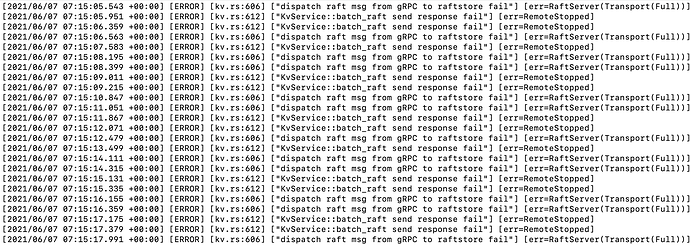

tikv频繁down,查看日志提示rpc相关错误
该问题在https://pingkai.cn/tidbcommunity/forum/t/topic/63007有提出,但是没有后续回答。
该问题通过重启机器可以暂时解决,但后续又会出现

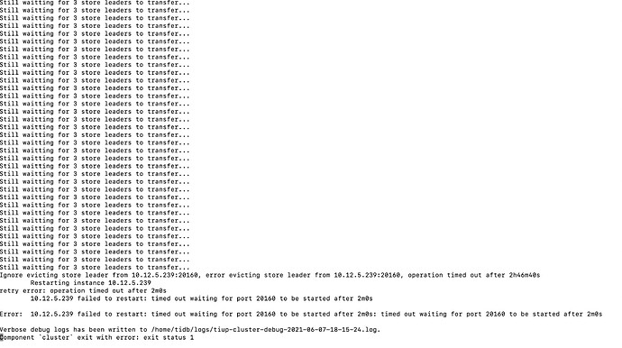

执行 nohup tiup cluster upgrade test-cluster v4.0.13 --transfer-timeout 10000,报错如图
以下有两个问题:
1、这是因为kv上的leader太多10000秒都不够迁移导致的吗,还是说迁移过程中出现了错误导致卡住,不是时间问题?
2、官方文档说添加force参数可以跳过leader迁移,并且说这样会对集群性能造成影响,具体影响多大,针对现在的情况是否要使用force完成升级
  1. 这个最好是在迁移过程中,通过 pd-ctl 执行 store 命令来确认当时的迁移情况,如果是有少数几个 region leader 迁移不走的话,需要具体检查几个 region 的状态
  2. 添加 force 参数会不迁移 leader 直接停止 tikv 节点,对于 TiDB 访问的时候,会出现 not leader 的 backoff 重试,这个重试是自动的,对于应用层的感知应该是部分 SQL 执行变慢,但是具体多大影响,这个与 SQL 设置的 region 数量,region 大小,当时的情况等都有影响,无法给出具体影响数据。

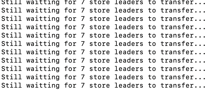

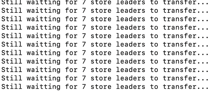

您好,执行未加force命令的upgrade后,现在日志卡在如图情况
通过store命令发现该leader在236节点上
“store”: {

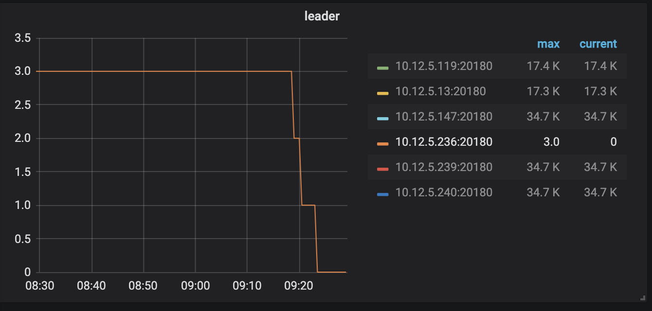

发现region状态无变化,升级进度也未推进,但监控显示236的leader数量已经降到0

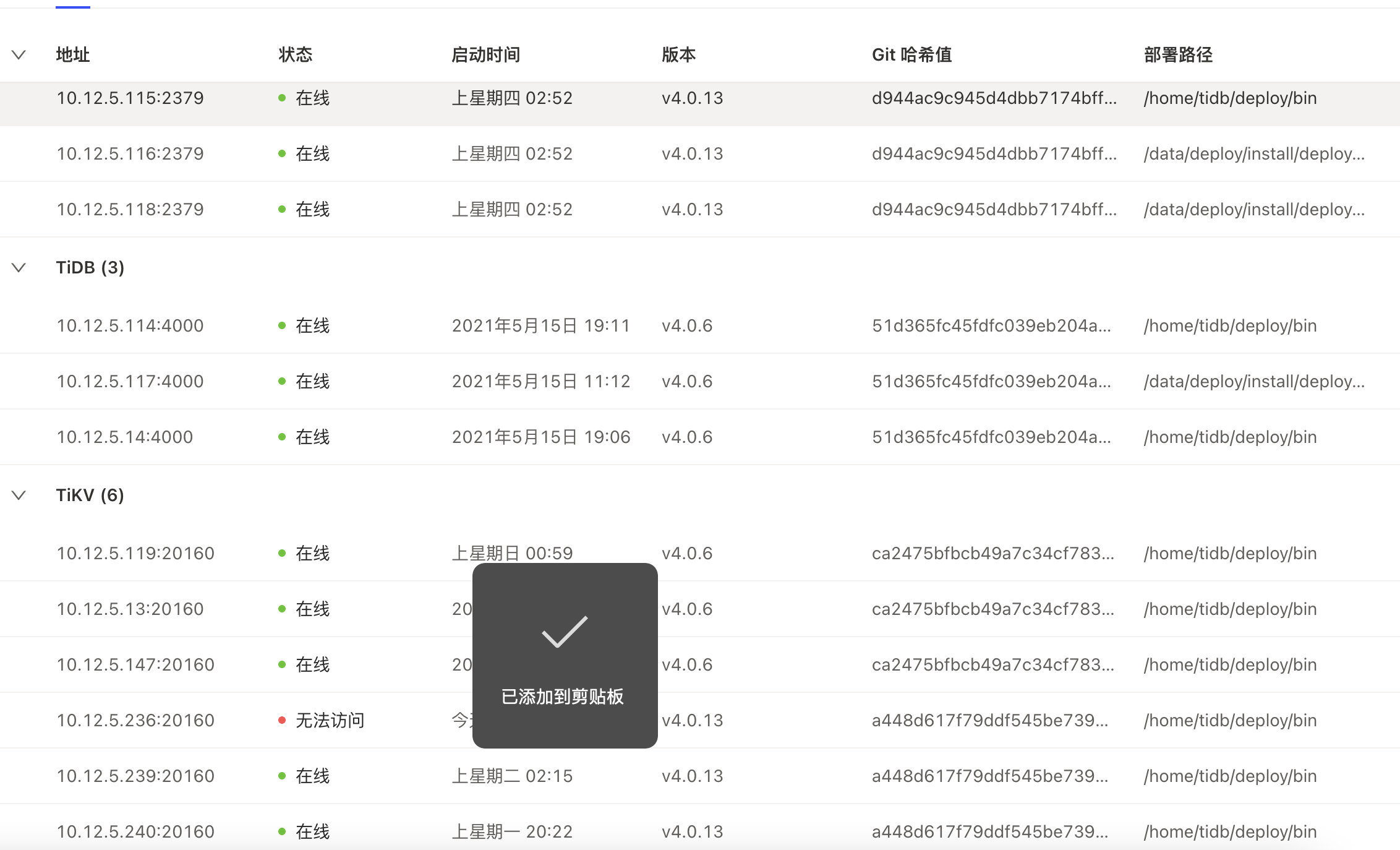

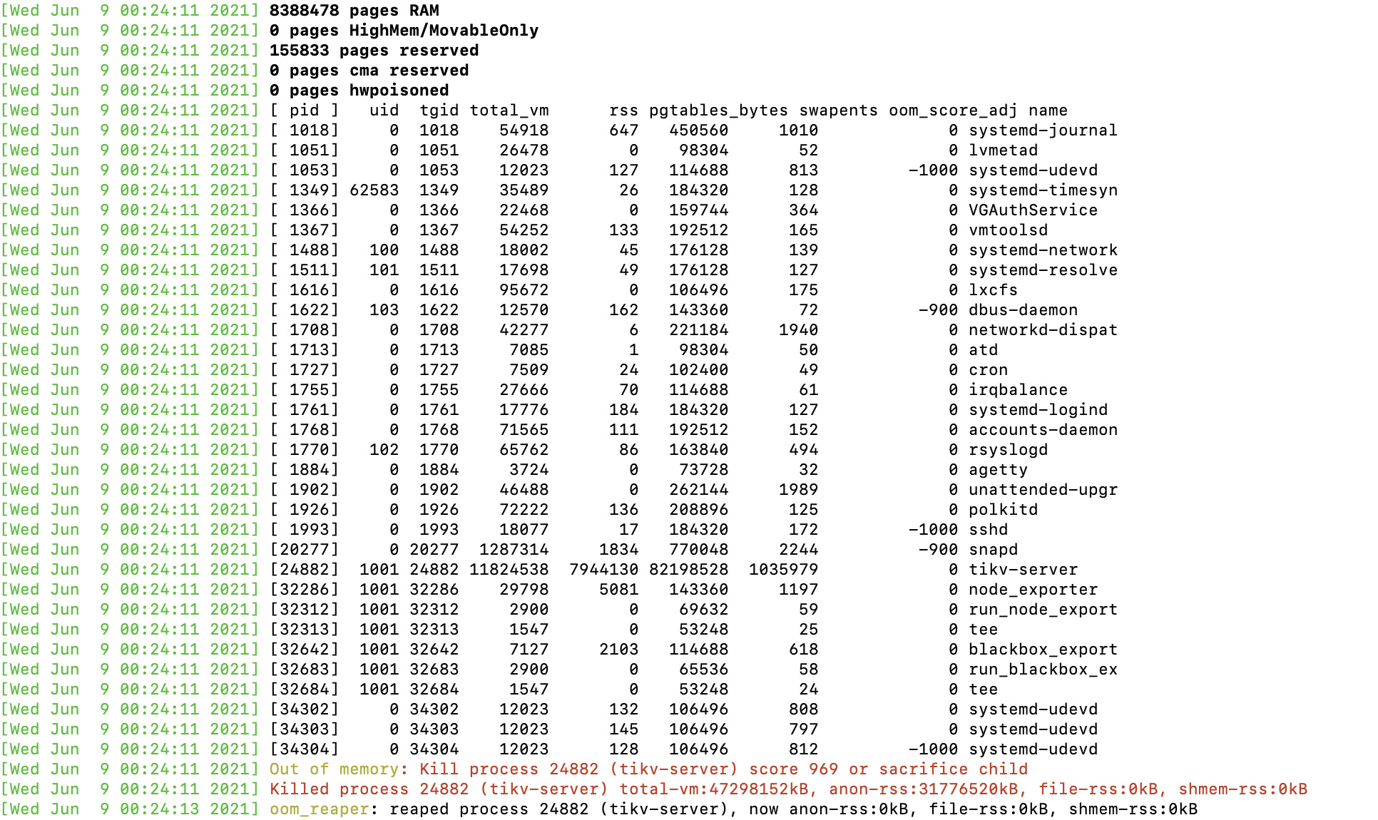

最新发现,236机器频繁的down的真正原因也许在于oom,通过dmesg -T发现
请问如何解决

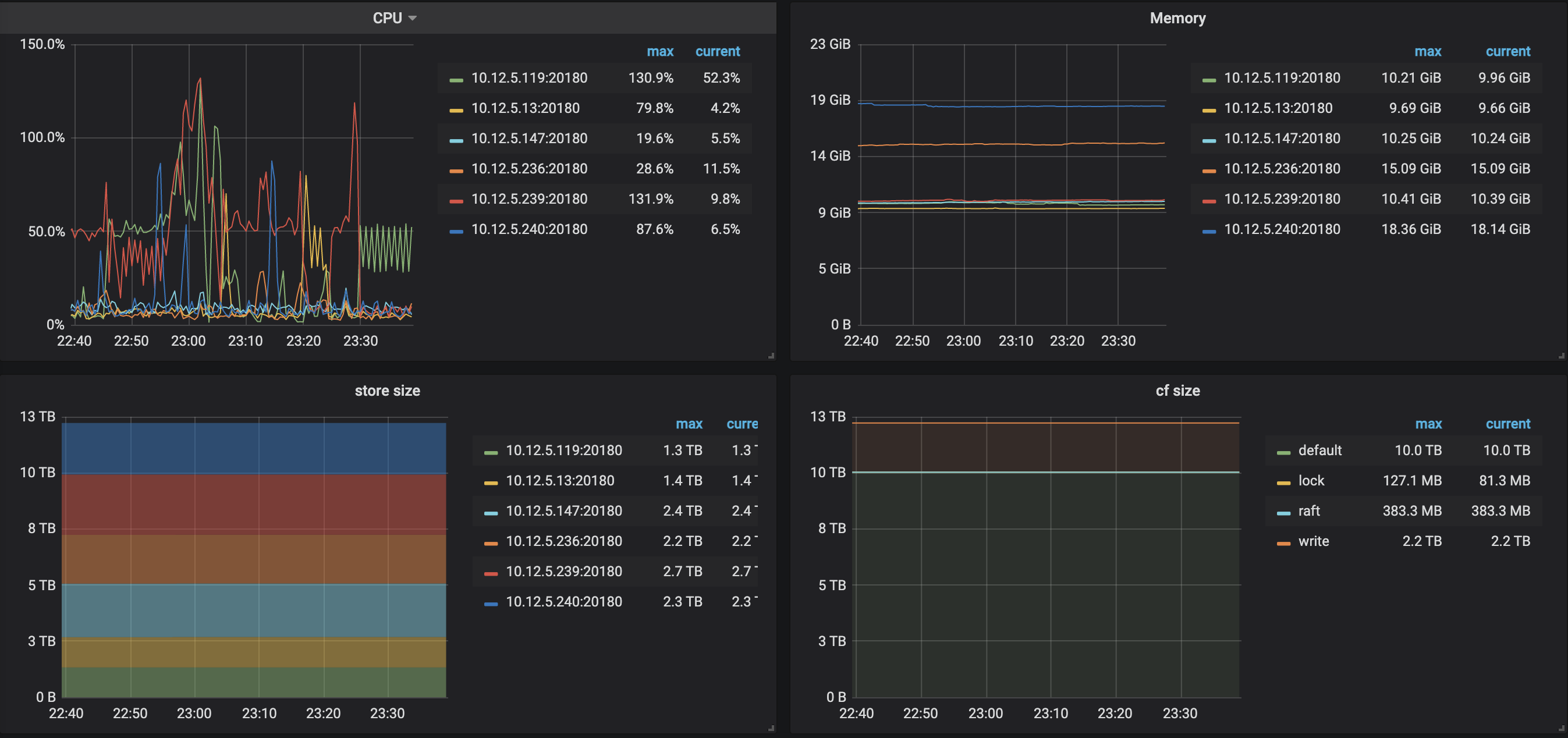

看下grafana 的over-view 监控信息,是否 tidb 和 tikv 资源在这个时候有大量使用。
查看 dashboard 的慢日志,按照内存排序,有没有大sql排查下。

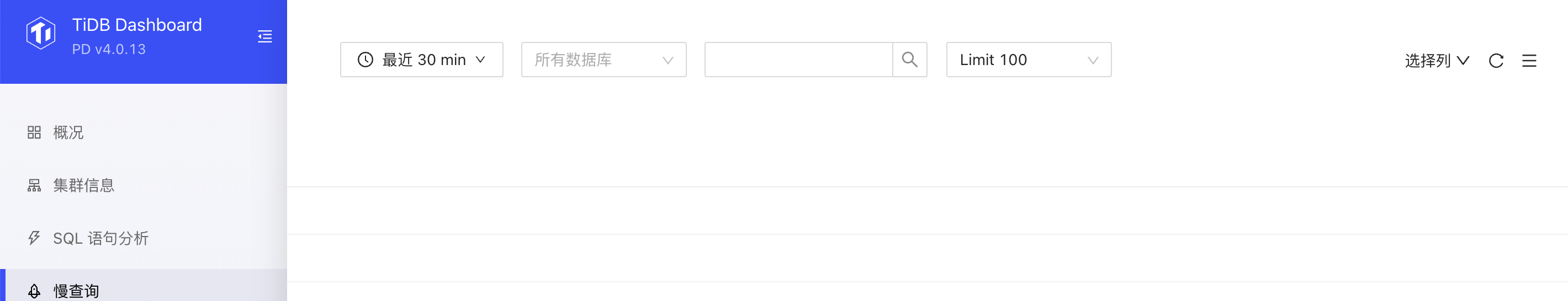

集群升级未能成功,导致现在集群中仅有部分节点为4.0.13版本,dashboard的慢查询也无法正常显示
grafana的over-view相关监控信息如图
@abcd 建议参考楼上建议做一下 SQL 排查,初步排查可能是大查询导致的 TiKV 的重启。需要进一步确认一下。 可以通过 TiKV log 查看一下 slow query 的 table id 和时间是否和 TiKV 重启时间点是否匹配,然后根据时间点做一下 slow query 的排查。
dashboard的慢查询功能现在无法使用,有什么办法修复吗
报错截图麻烦贴一下? 或者直接在 slow query 里面做一下排查,可以参考一下 troubleshooting 的文档。 读性能慢-慢语句 - #7,来自 Kongdom
图在上面的回复第二张,dashboard慢查询界面空白,但实际上是有慢查询的,另外现在集群中节点版本不一致,是否会有影响
可能会有影响, 建议尽快通过 TiUP upgrade 将版本拉齐。另外可以先通过 slow query 的排查文档,先定位一下慢查询,优先处理慢查询带来的集群异常。

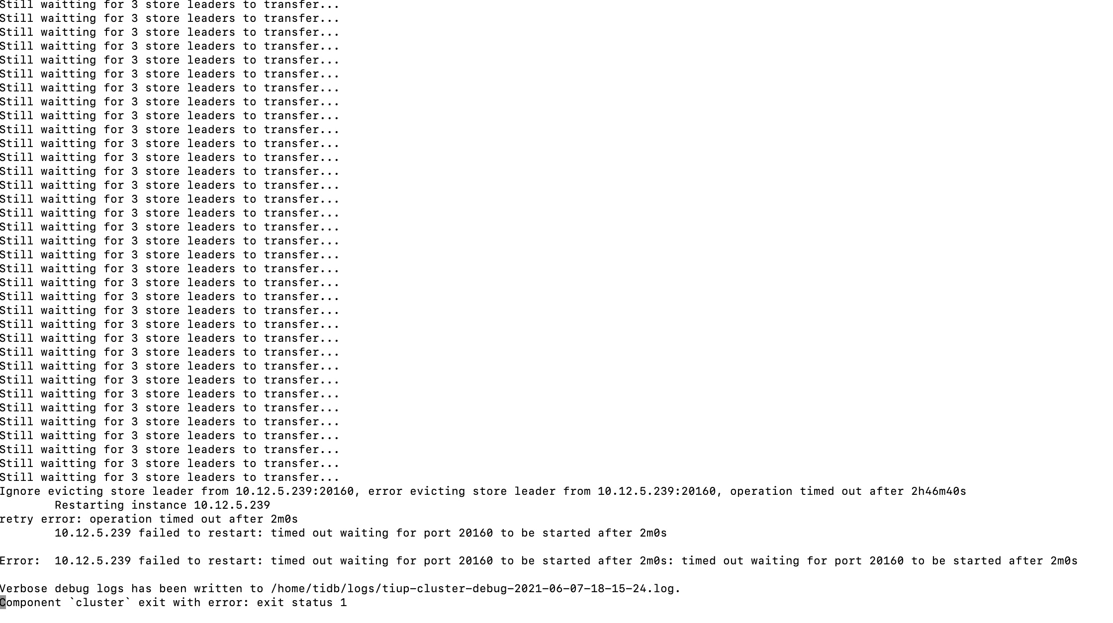

使用tiup升级遇到的问题也在上面详细给出了,请问如何解决
