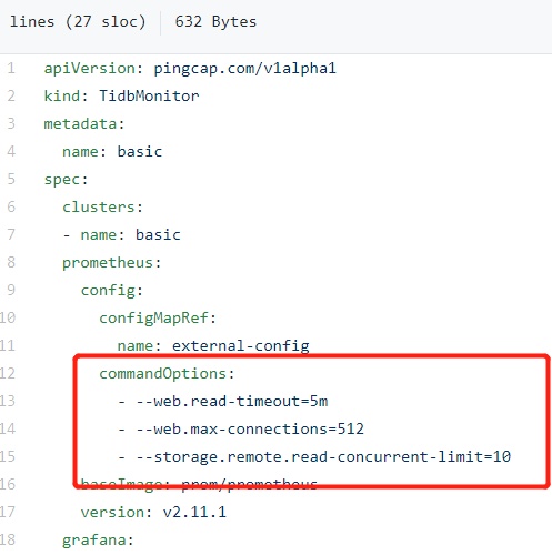

具体怎么看?这个都是tidbmonitor这个crd生成的资源,配置是一样的。或者说有什么办法调整下压缩比,直接压缩下试试?我看tidbmonitor里面有个commandOptions,我如果想加–storage.tsdb.wal-compression 或者降低采集频率,怎么处理?

试了下模仿图中的加法增加一个–storage.tsdb.wal-compression方法,不好使,得同时把配置文件挂出来。

试了下模仿图中的加法增加一个–storage.tsdb.wal-compression方法,不好使 不好使是说没有生效?Operator 版本是什么? 配置 yaml 发一下看看?
我尝试了一下加 --storage.tsdb.wal-compression, 可以加到 Prometheus 的启动项上,不知道不好使是说没有生效还是没办法解决问题,另外可以贴一下 Monitor 的相关配置

其中commandOptions必须得写一个–config.file=/etc/prometheus/prometheus.yml 因为一旦有commandOptions,原来operator默认启动的参数就没了,会导致找不到配置文件。
不好使的意思是上面说的,如果不加/etc/prometheus/prometheus.yaml的话,pod启动不了。
