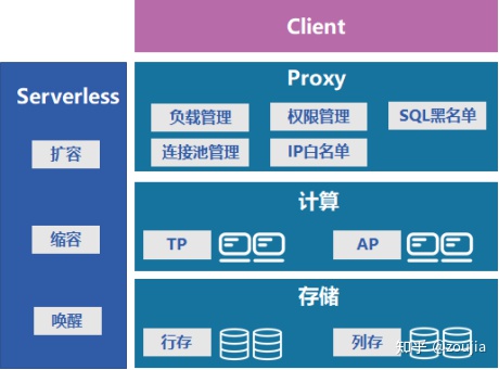

¨ Serverless 架构
Serverless架构图
Ø proxy模块 :
作为所有SQL请求的入口,proxy基于业务负载模型,通知serverless模块实现计算节点的扩缩容
Ø Serverless模块:
实现计算存储的扩缩容,支持scale up/down. scale out/in
Ø 计算层:
提供多个计算节点,对应TIDB节点,提供数据库计算服务
Ø 存储层:
提供多个存储节点,对应TIKV节点,提供数据存储

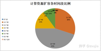

扩容时长落入不同时间段的比例如图三所示:
图3:计算资源扩容时间比例饼图
由图可知,时间在11~30秒之间的扩容占全时间段的75%。

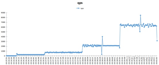

零算力模式下,qps变化每周期呈3倍关系变化,变化趋势如图5所示:
图5:零算力模式下qps变化趋势
对比图5与图4,明显的区别在于,在零算力模式下,在业务开始的前16秒左右,qps为0,即为恢复算力过程,请求无法被响应.

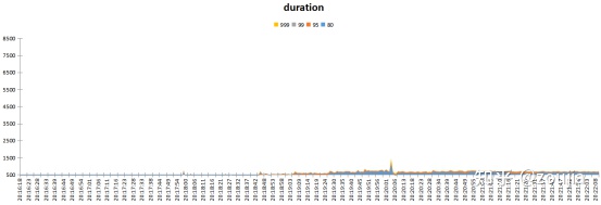

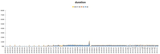

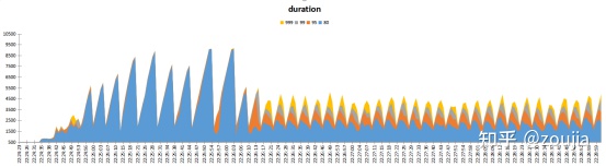

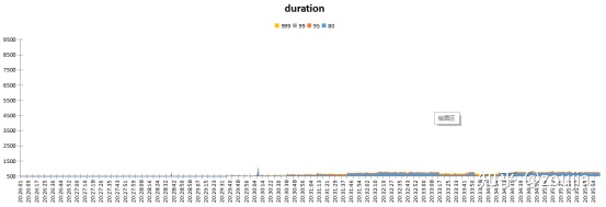

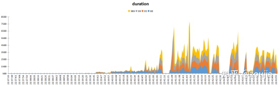

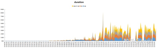

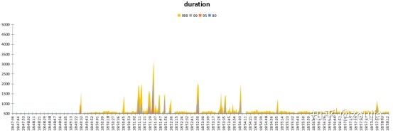

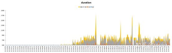

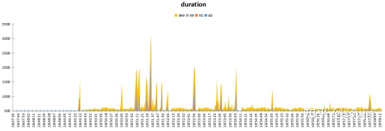

对比测试结果如图6所示:
图6-1-1 TDSQL-C 写入80,95,99,999分位sql执行时长图(1000qps/5s)
图6-1-2 tidb 写入80,95,99,999分位sql执行时长图(1000qps/5s)

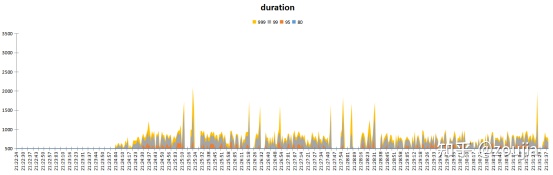

图6-2-1 TDSQL-C 写入80,95,99,999分位sql执行时长图(1000qps/10s)
图6-2-2 tidb 写入80,95,99,999分位sql执行时长图(1000qps/10s)

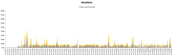

图6-3-1 TDSQL-C 写入80,95,99,999分位sql执行时长图(1000qps/20s)
图6-3-2 tidb 写入80,95,99,999分位sql执行时长图(1000qps/20s)

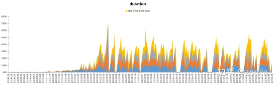

图6-4-1 TDSQL-C 写入80,95,99,999分位sql执行时长图(1000qps/30s)
图6-4-2 tidb 写入80,95,99,999分位sql执行时长图(1000qps/30s)

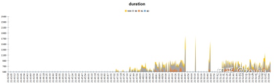

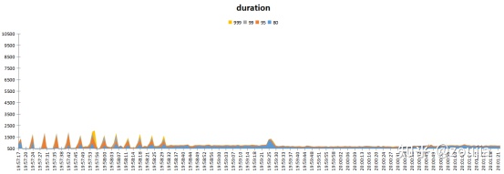

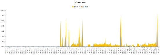

测试结果如图7所示:

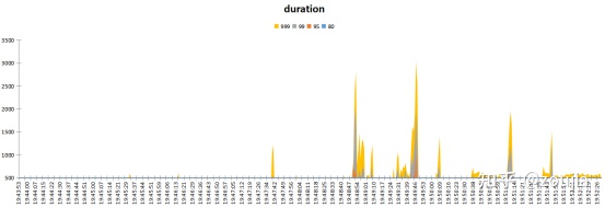

图7-5-1 TDSQL-C 读取80,95,99,999分位sql执行时长图(120qps/5s)
图7-5-2 tidb读取80,95,99,999分位sql执行时长图(120qps/5s)

(1)通过对TDSQL-C测试结果看,在TDSQL-C能够处理的数据量范围内,如果业务量变化过于频繁(比如增长120qps小于等于5秒),则TDSQL-C的性能会受到业务变化的影响明显大于业务量的影响。当业务变化量低于一定的频率后(比如增长120qps的时间大于等于10秒),TDSQL-C的性能会显著受到业务量大小的影响,而业务量的变化对于性能的影响无从体现。
(2)从基于tidb的serverless数据库系统的测试结果来看,系统读取所受的影响与其写入一致,在能够处理的数据量范围内,系统性能不受业务量大小的影响,只受到业务量变化幅度的影响,当业务增长量与系统的计算资源扩展速度相匹配时,系统能够保证业务的平稳运行。
