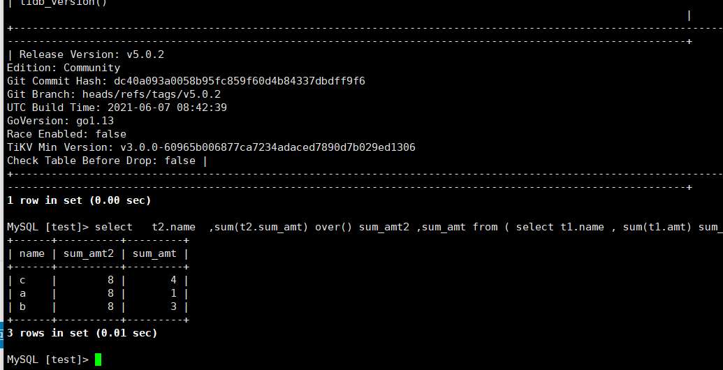

测试了一下 v5.0.2 可以正确执行,方便升级到 v5.0.2 吗?
目前版本已经升级到5.0.2了,

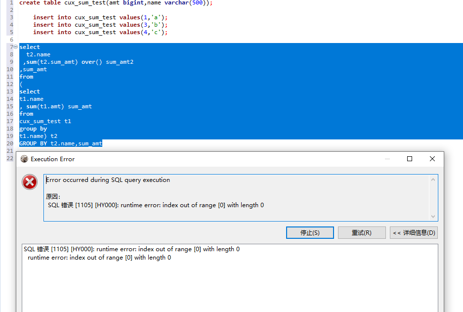

查询仍然报错SQL 错误 [1105] [HY000]: runtime error: index out of range [0] with length 0
是不是我们有什么设置出了问题
在最外层添加 group by t2.name,sum_amt 试试
还是不行,你们那边没法复现这个问题吗:joy:
  1. 查下您的 sql_mode 看下
  2. tiup cluster edit-config xxx 反馈下您的配置
  3. 我这边确实没有复现。
    MySQL [test]> select
    → t2.name
    → ,sum(t2.sum_amt) over() sum_amt2
    → ,sum_amt
    → from
    → select
    → t1.name
    → , sum(t1.amt) sum_amt
    → from
    → cux_sum_test t1
    → group by
    → t1.name) t2;
    | name | sum_amt2 | sum_amt |
    | a | 8 | 1 |
    | c | 8 | 4 |
    | b | 8 | 3 |
    3 rows in set (0.00 sec)

新建session 设置 only_full_group_by 试试。
您好,尝试过了,还是不行

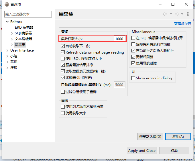

我使用dberver7.2.1连接发现会报错,换成navicat15.0.25执行sql没问题,会是驱动导致的吗
dbeaver确实能复现
您好,现在代码里跑也有同样的问题

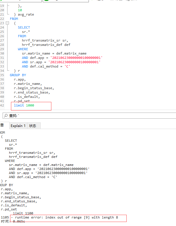

您好,刚才测试原始sql,通过jdbc跑和通过Navicat跑,发现在dashboard中有些差异
SELECT
r.app,
r.begin_status_base,
r.end_status_base,
r.is_default,
round (
CASE
WHEN sum (r.count) = ? THEN ?
ELSE sum (r.count) / sum (sum (r.count)) over (
PARTITION by r.app,
r.matrix_name,
r.pd_set
END
) avg_rate,
r.matrix_name,
pd_set
FROM
SELECT
sr.*
FROM
hrrf_transmatrix_sr sr,
hrrf_transmatrix_def def
WHERE
sr.matrix_name = def.matrix_name
AND def.app = ?
AND sr.app = ?
AND def.cal_method = ?
) r
GROUP BY
r.app,
r.matrix_name,
r.end_status_base,
r.is_default,
r.pd_set
LIMIT
这是通过jdbc跑的sql信息,与navicat跑的相比,多了下面的’ limit … ’
不知道对你们排查问题有没有帮助
是这里加的limit 吧
好像问题就是因为这个limit导致的,去掉可以正常查询到结果
改成0试试,一般0是不限制
