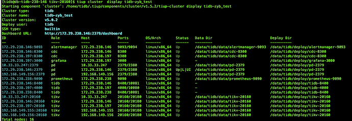

4.第二天发现状态未变成tombstone 。于是使用scale-in --force 删除了节点

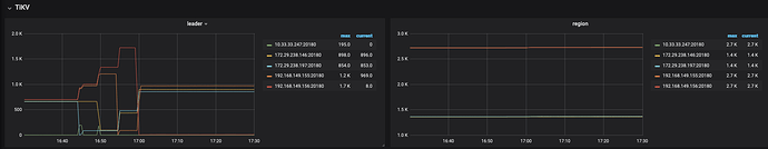

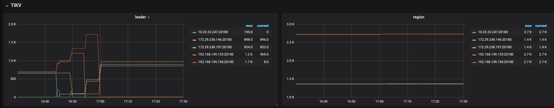

目前集群状态display 显示正常,监控如下图
(目前只剩下scale-in 之后的监控大盘数据了。之前未观察被删除的tikv 的region count 是否在下降,不知道是因为副本调度太慢还是什么原因导致的tikv 一直处于offline 状态)

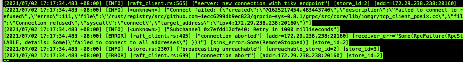

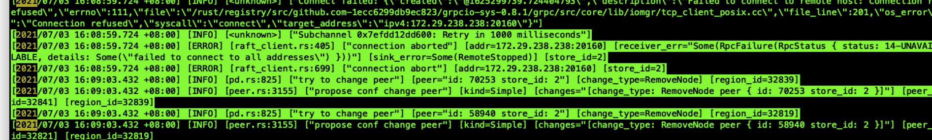

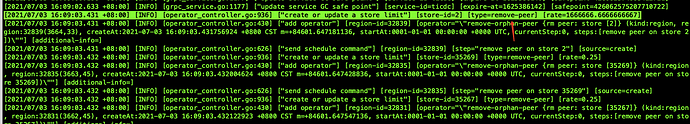

查看对应时间点 pd 以及tikv 中的日志如下:
pd 中出现了移除store 2 上region 的operator
tikv 中的日志如下,之前error 的store 也被移除了

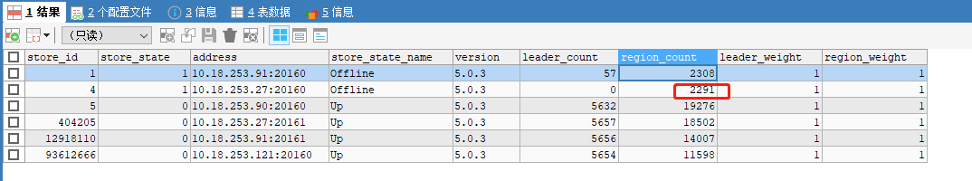

1.是的。–force 之后还有store 2 的信息,>> store 2 命令还可以看到store 2有两千多的region

2.pd 里出现调度store 2 的信息是我前天 在增加了tiflash 节点后开始调度的。
在监控大盘看到是前天下午操作扩容节点后,down-peer 的数量才开始突然下降的 。

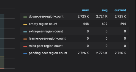

根据第三点的描述,此时依然不会为缺失的region 增加副本.(在监控大盘overview-pd 下也能看到相关信息)

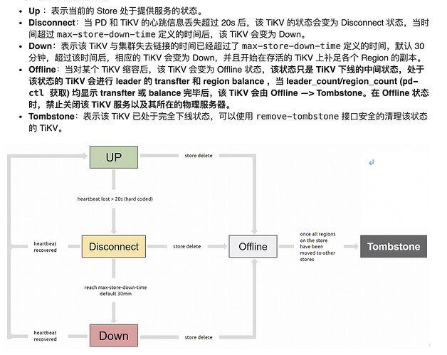

tikv 故障场景总结:

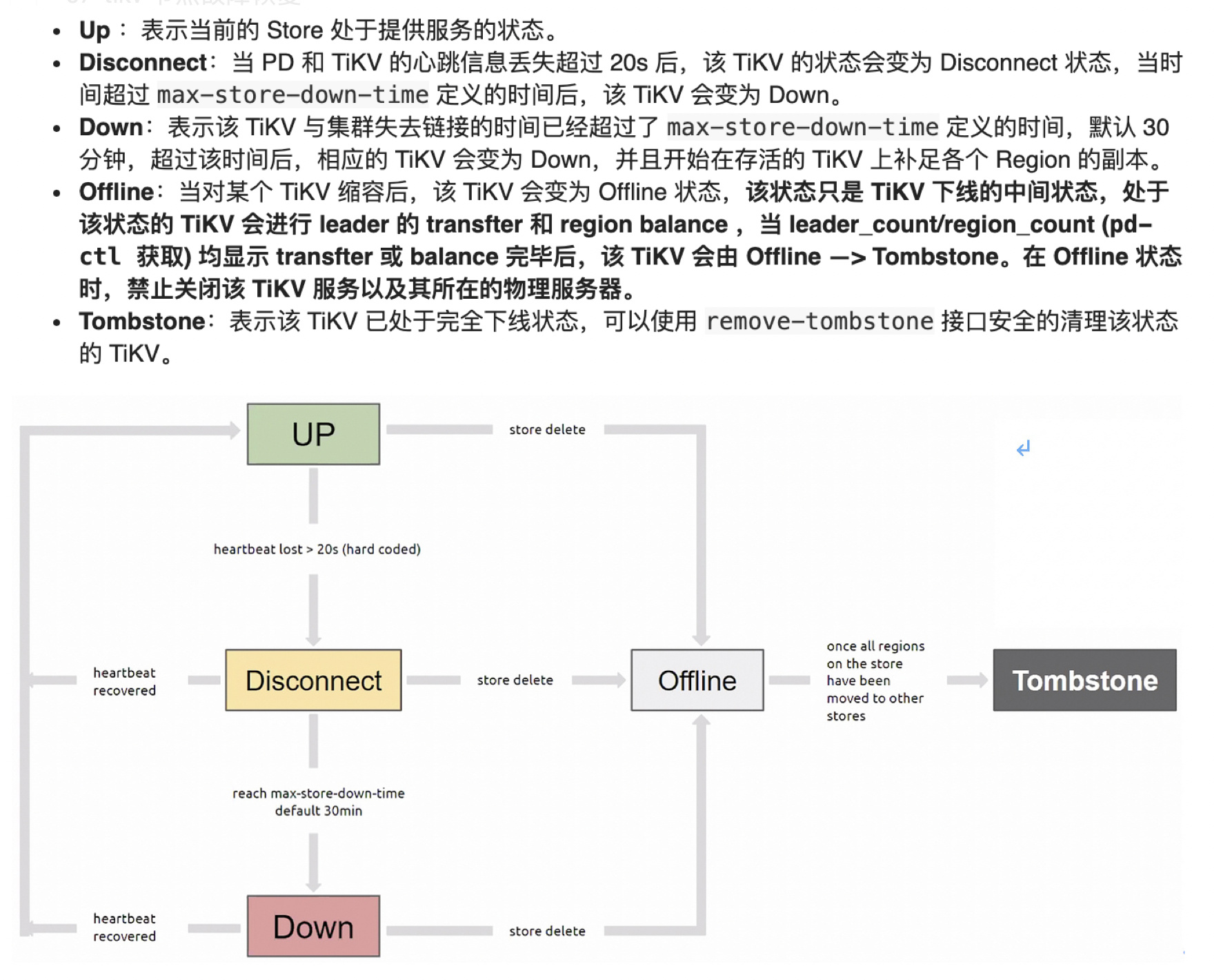

1.当对线上tikv 节点 进行scale-in 操作时, 如果tikv 剩余节点数不能满足副本的标签隔离级别,则不会进行副本的调度,节点会一直处于offline 的状态
2.当一个tikv 节点故障时, 经过max-store-down-time 后,节点变成down 的状态。
– 如果tikv 节点数不足,则不会进行region 的副本增加
– 如果tikv 节点数足够,则会进行region 副本的增加
3.对于down 的tikv 需要使用api 将tikv 节点的状态从down 改成tombstone 并使用–force 强制下线

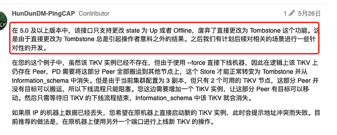

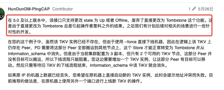

此处有个问题:
在其他帖子中看到如下描述如何删除已下线实例在information_schema中信息 - #11,来自 GangShen
请问在5.x 版本中tikv 节点异常的处理流程应该是怎样的 ?
建议能在官方文档中将tikv 节点异常的几种情况增加更多详细的说明和操作文档
