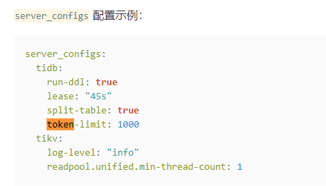

这个需要修改 token 的数量
参考下:
  1. token-limit 的官方文档说明:
  • TiDB 中同时允许运行的 Session 数量,用于流量控制
  • 默认:1000
  • 如果当前运行的连接多于该 token-limit,那么请求会阻塞,等待已经完成的操作释放 Token
  1. 如果增大token-limit 到3000,那么同时运行的连接数就会是3000, 那么需要考虑的影响就是,多的这些session是否会对 tidb-server 和 tikv-server 产生大的压力。
  2. 可以查看当前的监控系统资源,over-view,如果峰值业务时间段,系统资源占用很低,那么增加token-limit 应该没有问题,如果峰值时间段,系统负载已经很高,业务延时也比较高,那么建议尽量不调整,或者可以试试先少调高一些。
  3. 修改方式参考文档:https://docs.pingcap.com/zh/tidb/stable/maintain-tidb-using-tiup#修改配置参数
参数模板选择对应版本: tidb/config/config.toml.example at v4.0.11 · pingcap/tidb · GitHub
https://pingcap.com/docs-cn/stable/reference/configuration/tidb-server/configuration/#--token-limit
