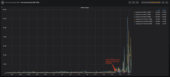

TIDB集群从4.0.13 升级到 5.1.0 后 TIDB 节点经常OOM

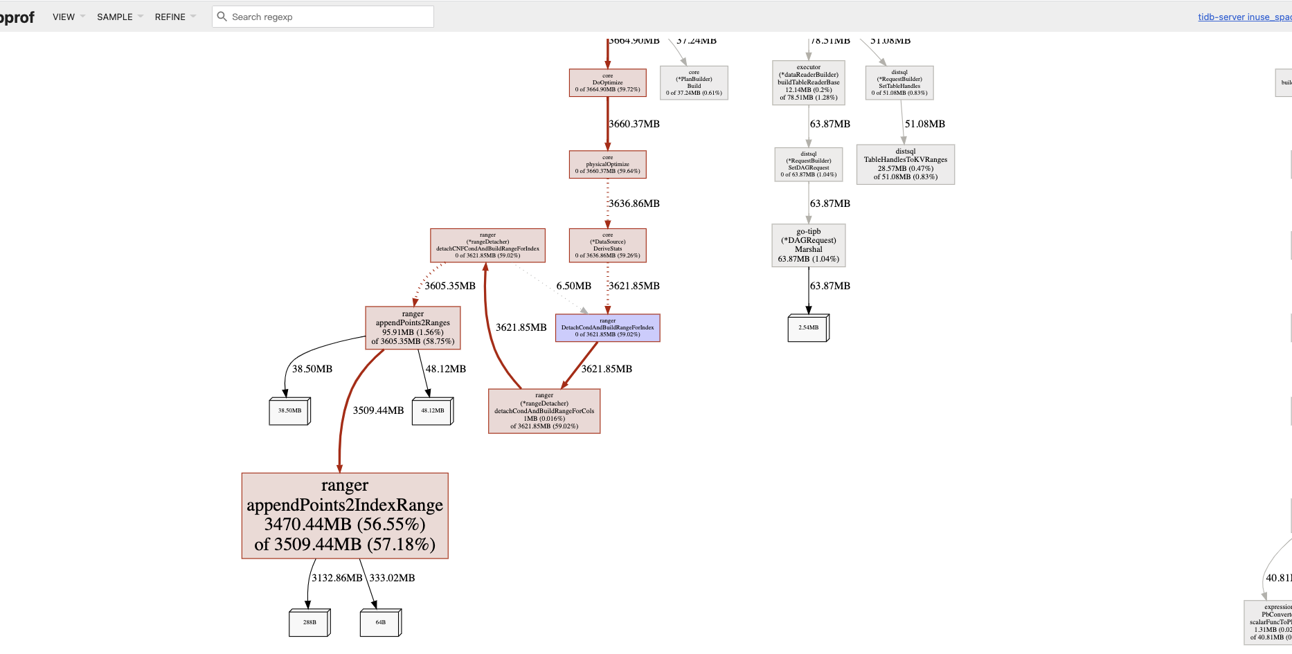

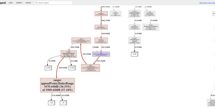

heap文件分析截图如下:
请问何解?

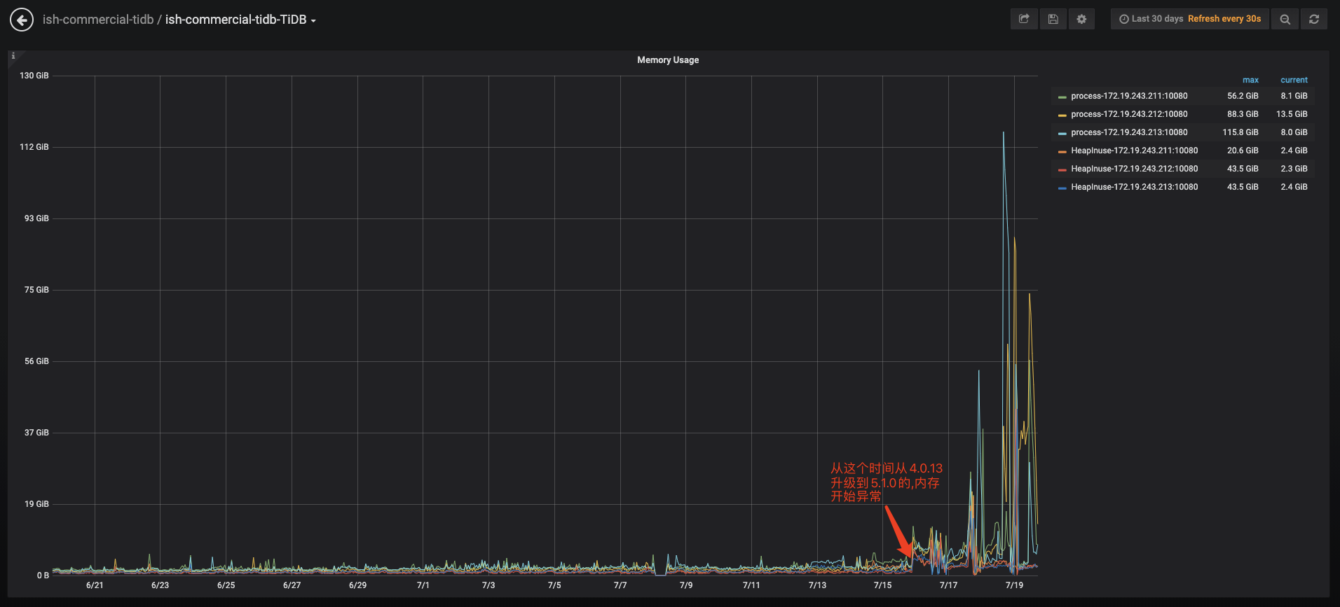

补上TIDB的内存监控图
我也想知道怎么打开这个文件
@niegang 问一下,现在咱们集群还经常 oom吗?方便给一下监控不(尤其是 tidb- server的,可参考:https://pingkai.cn/tidbcommunity/forum/t/topic/37248)
google 浏览器就OK,也有单独的插件/工具之类(可以百度一下)
还是有OOM 我抓取监控后发给您帮忙分析下哈
监控抓了 您看看grafana-monitor.zip (3.4 MB)

@niegang 看了一下 tidb-server 的监控,发现咱们集群慢日志是非常多的,而且有较多的 失败的 SQL(所以建议,咱们先看看慢SQL 问题,oom 的问题主要还是内存使用太高导致)
