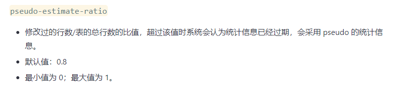

在 TiDB 中 auto analyze 的触发策略是怎样的?
触发策略:新表达到 1000 条,并且在 1 分钟内没有写入,会自动触发。
当表的(修改数/当前总行数)大于 tidb_auto_analyze_ratio 的时候,会自动触发 analyze 语句。 tidb_auto_analyze_ratio 的默认值为 0.5,即默认开启此功能。为了保险起见,在开启此功能的时候,保证了其最小值为 0.3。但是不能大于等于 pseudo-estimate-ratio (默认值为 0.8),否则会有一段时间使用 pseudo 统计信息,建议设置值为 0.5。

1、不过我觉得需要确认2个事情,发生 pseudo 的时候,统计信息健康度是 99?
2、tidb-server 日志,应该会有收集统计信息的日志(可以看一下,有无有用信息)
3、其他方面的资料解释,我建议看看 其他 两位同学给的链接
我理解的是没有数据的表,新表只有插入没有修改。所以新表是按插入触发自动收集,旧表是按修改触发自动收集。
1、不能看到历史信息,这个值 其实默认值就比较大了,建议看看是否需要添加手动收集统计信息。hint 、spm 的方式来解决问题(解决问题是重点吧,原因可以放在第二)
