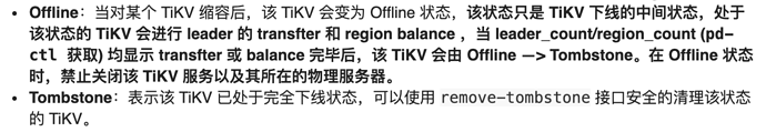

对节点缩容后,不论是 --force 还是非 force delete,会有 offline → tombstone 状态的变化,变为 tombstone 后,才表示节点正式下线成功:
在节点下线过程中,并且状态为 offline,但是使用 tidb-lightning 导入数据出现下面的报错,辛苦提供下相应的信息:

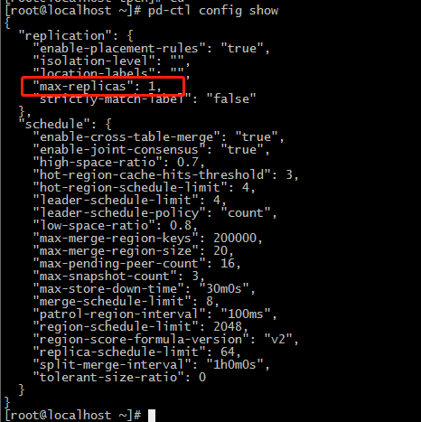

您好,我已改为只有一个副本,这也要求必须要有三个TiKV节点吗?
确认下,当前集群始终是只有一个副本吗,还是今天调整过 ?
今天把所有数据都删除后过一段时间再调整为一个副本的。
