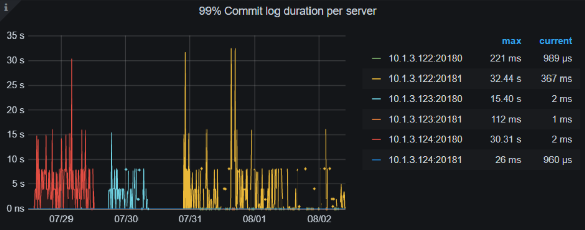

  1. 两个监控的时间对不上。麻烦取一下 detail-tikv 的时间段,注意上面可以选择 tikv ,每个tikv都反馈下。
sorry,刚才时间选的是三个异常时间段中的一个。
完整时间的已经上传了,还是刚才的地址。

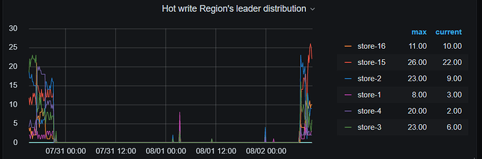

  1. 看了下磁盘write latency,没有和 commit log 能够完全匹配上的时间,有一些时候,latency 比较慢。
  2. 根据有热点写入 和 commit log 时间长,可以参考文档先调大参数 [raftstore] raft-max-inflight-msgs 试试
  3. tidb.log 中存在 async commit cannot proceed since the returned minCommitTS is zero, fallback to normal path, tikv.log 中存在 commit_ts is too large, fallback to normal 2PC。也需要继续查看,后面会反馈,先试试调整参数,多谢。

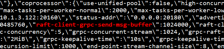

感谢,这个问题根据日志看是 batch 太大导致连接断掉了,因为 5.0 对 raft client 进行了重构,batch 效率更好,造成超出限制。5.1 版本可以修改参数 tikv.server.raft-client-grpc-send-msg-buffer,测试默认值已经很少有这种情况了,如果实在发生了,可以调整参数值为 1024000
[2021/07/30 21:03:37.275 +08:00] [ERROR] [raft_client.rs:412] ["connection aborted"] [addr=10.1.3.123:20160] [receiver_err="Some(RpcFailure(RpcStatus { code: 8-RESOURCE_EXHAUSTED, message: \"Sent message larger than max (12250505 vs. 1048
5760)\", details: [] }))"] [sink_error=Some(RemoteStopped)] [store_id=2]
是这个参数吗?我在https://github.com/tikv/tikv/blob/master/etc/config-template.toml这里只找到这一个类似的参数,没有你说的那个
不是,这个参数不在模板里,就是我发的那个

  2. 请查看 tikv.log 日志,配置的参数是否生效,多谢。
配置生效了。
