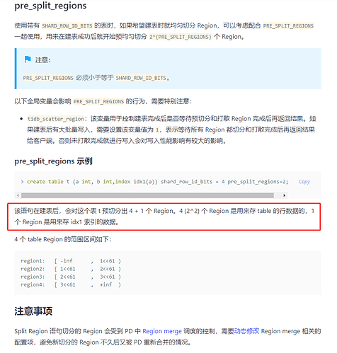

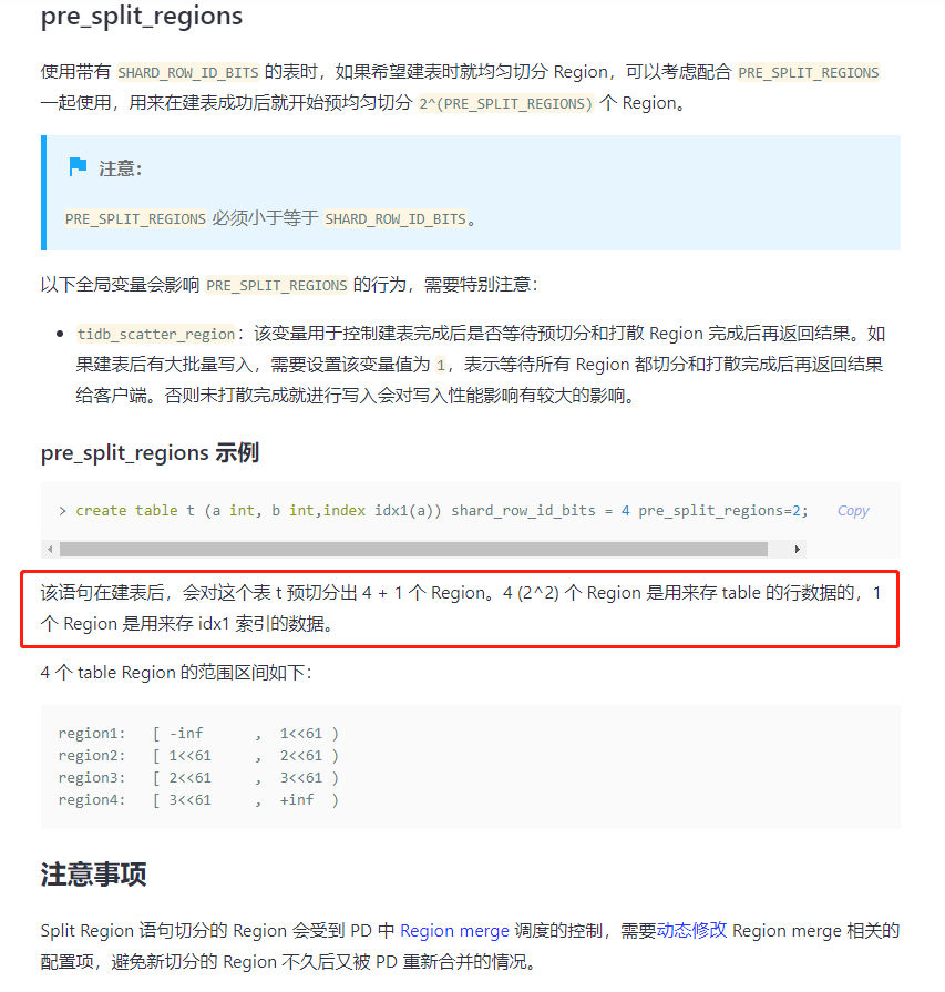

那为什么还要搭配pre_split_regions呢?
create table test_shard (a int, b int,index idx1(a)) shard_row_id_bits = 4 pre_split_regions=2;
我已经可以用shard_row_id_bits切分region啦,那我这样还要执行pre_split_regions切分region,shard_row_id_bits和pre_split_region都是切分region?总是感觉和前面的概念混乱?可以帮忙解释下吗?

分片的单位就是region,以region 进行分片,pre_split_regions 预切分的分片数量
SHARD_ROW_ID_BITS 是以打散 Row ID 来实现 热点切分,以求避免热点读和热点写,将数据合理的分散到每个region,每个region 合理的分散到 tikv 实例中
