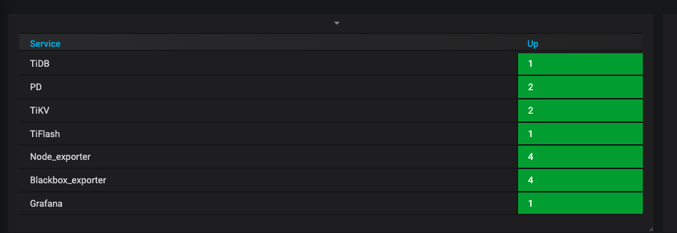

tiup 界面已下线,但dashboard仍然存在,并且再次安装仍然显示die pending

从监控中看集群原先的 tikv 节点数量是 3 个,tiup scale-in 后该 tikv 节点需要将 region 迁移到其他节点上才能完成下线,但由于 region 默认三副本且只剩下 2 个健康的 tikv ,导致该 tikv 无法找到多余 tikv 节点来完成 region 的迁移,所以该 tikv 一直处于 offline 状态。可以参考下面链接,了解下 tikv 各节点状态区别:
针对目前情况,建议临时找一台机器扩容 tikv 节点,待 offline 节点彻底下线变成 tombstone 状态后,再重新扩容进来,然后再将临时的 tikv 节点缩容掉。
