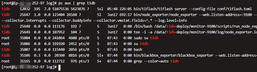

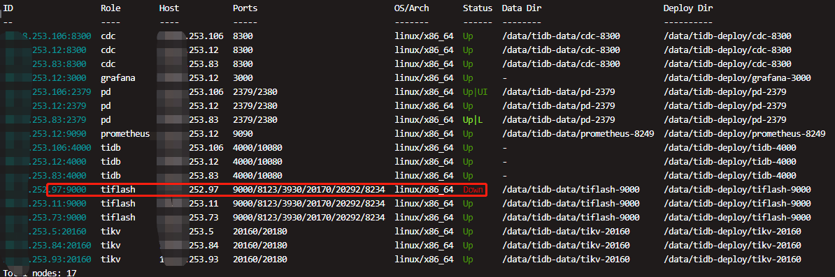

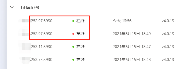

我上午进行了下线处理,然后 --force移除出去了,后来又扩容回来了,使用tiup看一切正常,我看着副本数一直在同步,后来突然出现一个问题,dashboard上出现两个一样的tiflash节点(就是这个扩容后又缩容的节点),使用tiup看该节点是down状态,去该机器看,就一个tiflash进程
使用 --force 移除出去之后,然后是以相同的 IP、端口重新扩容了 TiFlash 节点么?可以使用下面的命令,确认下 PD 上 store 的信息
tiup ctl:v4.0.13 pd -u <pd-ip>:<pd-port> store --jq='.stores[].store | select(.labels | length>0 and contains([{"key":"engine","value":"tiflash"}])) | { id, address, state_name}'
是的,在同一节点又扩回来了,因为之前起不来,只能先把他remove后,再扩回来

是的,在同一节点又扩回来了
在之前的节点在 PD 中还没完全清理相应的 store 以及上面的 peer 之前,以相同的 IP、端口重新上线,估计触发了一些 bug。。

这个问题应该是bug导致pd的脏store数据又出现了。。。
之前是清理了的,并且监控和tiup看都是正常的,不过我又pd remove了下是正常了
