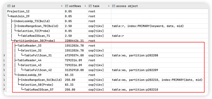

如附件中图1所示,我在分区表上执行一个join查询的时候,分区表作为被驱动表有3个分区被查询,只有一个分区走了主键索引,另外两个分区走了全表扫描,这3个分区的查询条件是完全一样的,为什么会出现这种情况?

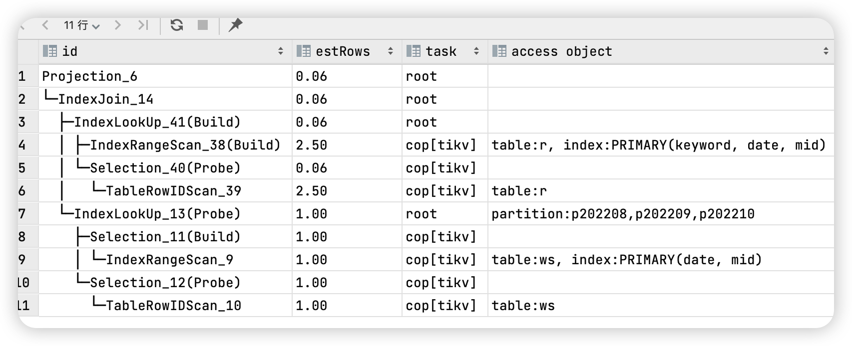

如附件中图2所示,我添加了/*+ INL_JOIN(r, ws) */ 的SQL Hint,执行计划反而没有按照Hint的指示执行,而是把Hint中的第一个表作为了被驱动表。

set session tidb_partition_prune_mode = ‘dynamic’; 打开动态裁剪后再试试

hint生效了的,hash join变成了index nl join,只不过驱动表顺序反了,可以再加个hint让ws表走主键索引试试,看能否纠正驱动顺序

你的另一个帖子上是动态裁剪后全表扫描或其他情况下大量的cop请求发送到tiflash造成的积压,先这个环境是那个版本升级吗? 看你现在的执行计划里走的都是tikv可以试试开启动态裁剪后,加/read_from_storage(tikv[xx])/方式强制走tikv,避免走tiflash。 不开动态裁剪的话,表关联时不能识别到关联条件值而做分区裁剪。

加了use index的hint之后还是那样,不仅驱动表的顺序没变,连ws表的查询有两个分区也还是走的全表扫描

在测试环境开启分区动态裁剪的情况下查询的确是正常了:
