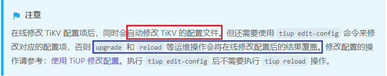

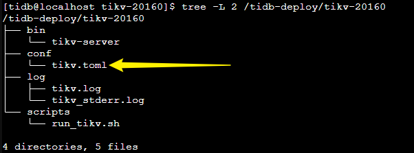

    如红框所示。若在线修改 TiKV 配置项,会自动修改 TiKV 的配置文件。这个配置文件,不是 /tidb-deploy/tikv-20160/conf/tikv.toml 么?
    测试验证后,通过 SET 命令在线修改的配置不会保存至该文件中。通过 tiup cluster edit-config 方式修改的配置,才会保存至该文件中。
这里的描述是不是改成如下:
在线修改 TiKV 配置项后,修改立即生效。但该修改不会自动修改 TiKV 的配置文件(tikv.toml),所以,当 upgrade 或 reload 后,修改会失效。若要避免在 upgrade 或 reload 后修改失效,需要通过 tiup cluster edit-config <集群名> 同步修改 TiKV 配置文件中的配置项。但修改后无需执行 tiup cluster reload 操作。
更合适?
看下.tiup目录下的meta.yaml, find下
这个meta.yaml应该也是从各个节点汇总而来的吧。
不是汇总的,就是tiup管理的,部署目录下的配置文件是原则上不允许修改,重启会失效
toml文件我记着使用命令修改后参数后,会自动保存到toml文件中去吧。比如慢查询阀值。
问题已反馈,有进度随时回复你~感谢反馈
用 playground 实测了是会更新 tikv.toml 的(set config tikv split.qps-threshold=1000;
