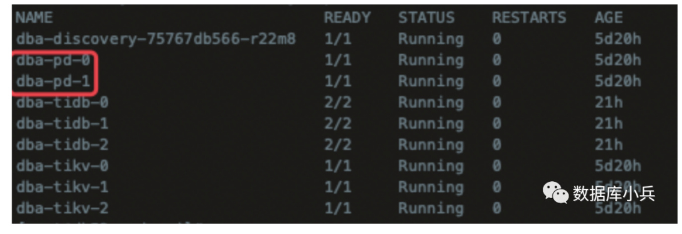

01 Tidb 组件扩缩容
缩容pd为2 副本:
kubectl patch -n dba tc dba --type merge --patch '{"spec":{"pd":{"replicas":2}}}'
扩容pd为3副本:
kubectl patch -n dba tc dba --type merge --patch '{"spec":{"pd":{"replicas":3}}}'
kubectl get po -n dba -o wide

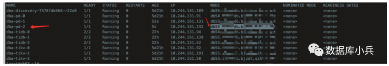

kubectl cordon db53
扩容一个pd,发现不会在db53分配新的pod了,db55 分配了2个,当然这是模拟,同一node 不建议存在两个相同集群角色

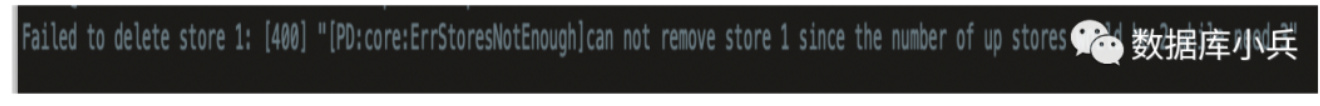

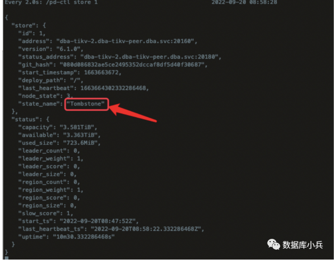

在任意一个 PD Pod 中,使用 pd-ctl 命令下线该 TiKV Pod:
kubectl exec -n dba dba-pd-0 -- /pd-ctl store delete 1
注意
下线 TiKV Pod 前,需要保证集群中剩余的 TiKV Pod 数不少于 PD 配置中的 TiKV 数据副本数(配置项:max-replicas,默认值 3)。假如不符合该条件,需要先操作扩容 TiKV。

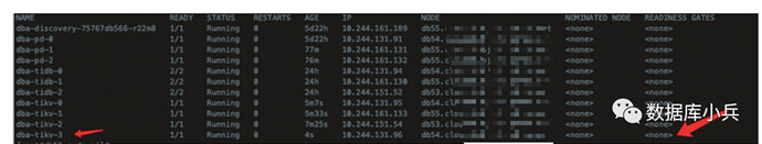

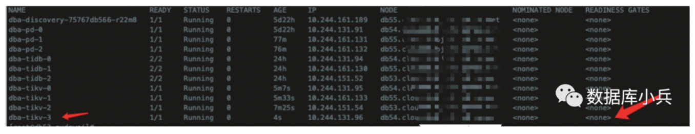

遇到上面报错首先扩容一个tikv节点:
kubectl patch -n dba tc dba --type merge --patch '{"spec":{"tikv":{"replicas":4}}}'

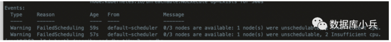

新扩容的节点一直处于pending 状态
查看报错:
 kubectl describe pod dba-tikv-3  -n dba

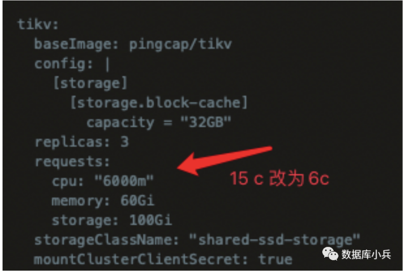

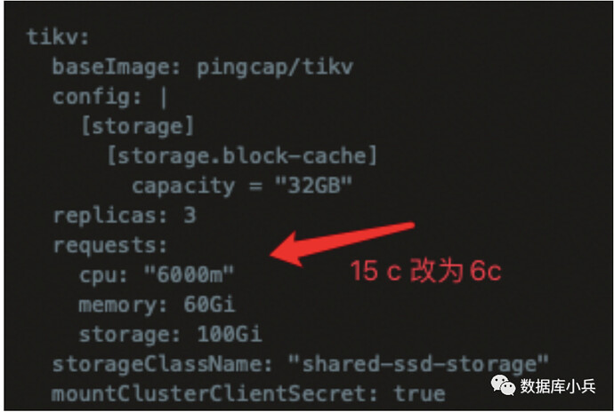

提示有1个节点在维护状态,剩下的节点cpu 不足,此时我们可以调整下tikv 节点需要的资源来满足k8s模拟场景
解除维护node:
 kubectl uncordon db53.clouddb.bjzdt.qihoo.net
修改配置文件:
使配置生效:
 kubectl replace -f david/tidb-cluster.yaml
可以看到tikv jpod 已重启

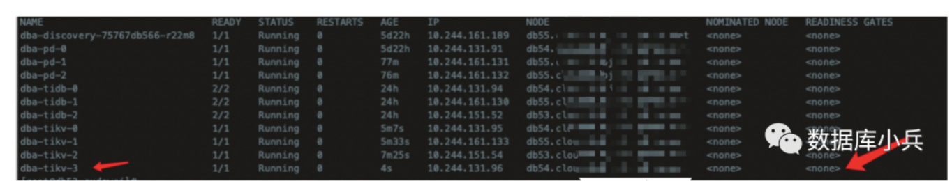

然后按照上面的步骤重新维护节点,扩容tikv 副本为4,发现现在没问题了,扩容成功
再次执行下线Tikv Pod:
Success!

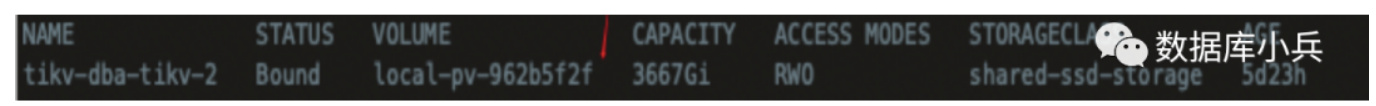

解除 TiKV Pod 与当前使用的存储的绑定。
查询 Pod 使用的 PersistentVolumeClaim:
kubectl get pvc -n dba
删除该 PersistentVolumeClaim:
上图的NAME 就是PVC 的名字
kubectl delete -n dba pvc tikv-dba-tikv-2 --wait=false
删除 TiKV Pod,并等待新创建的 TiKV Pod 加入集群。
kubectl delete -n dba pod dba-tikv-2
pod “dba-tikv-2” deleted
等待新创建的 TiKV Po 状态变为 Up。

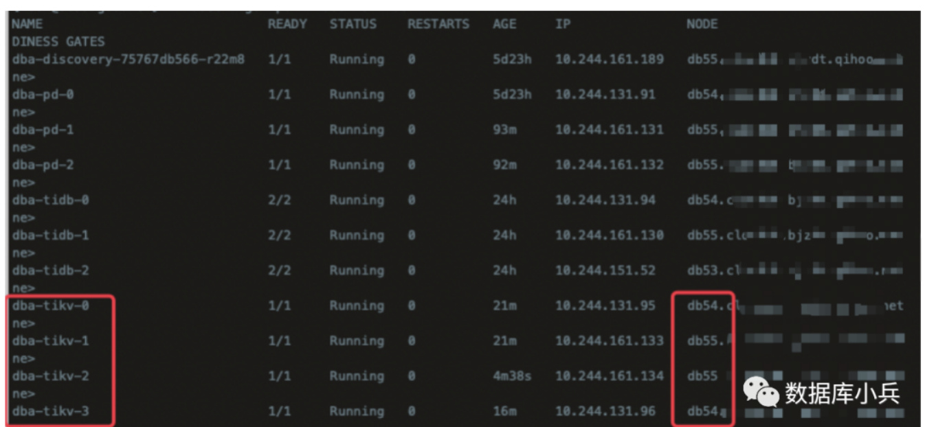

从输出中可以看到,新的 TiKV Pod 有着新的 store-id,并且 Region Leader 会自动调度到该 TiKV Pod 上。
移除不再需要的 evict-leader-schedul
kubectl exec -n dba dba-pd-0 -- /pd-ctl scheduler remove evict-leader-scheduler-1
Success!
查看当前tikv 所在node 已经没db53了,db53节点维护成功

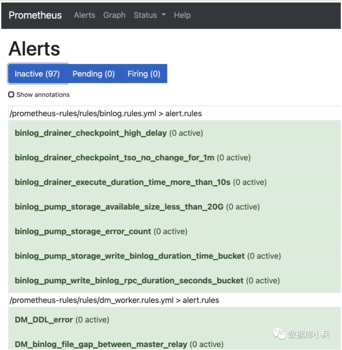

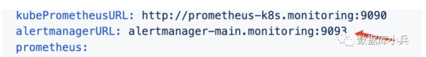

04 Alertmanager 告警配置
如果现有的基础设施已经有可用的alertmanager你服务,可以按照下面步骤配置告警
修改tidb _monitor.yaml 配置文件
重新应用下
Kubectl replace -f tidb_monitor.yaml

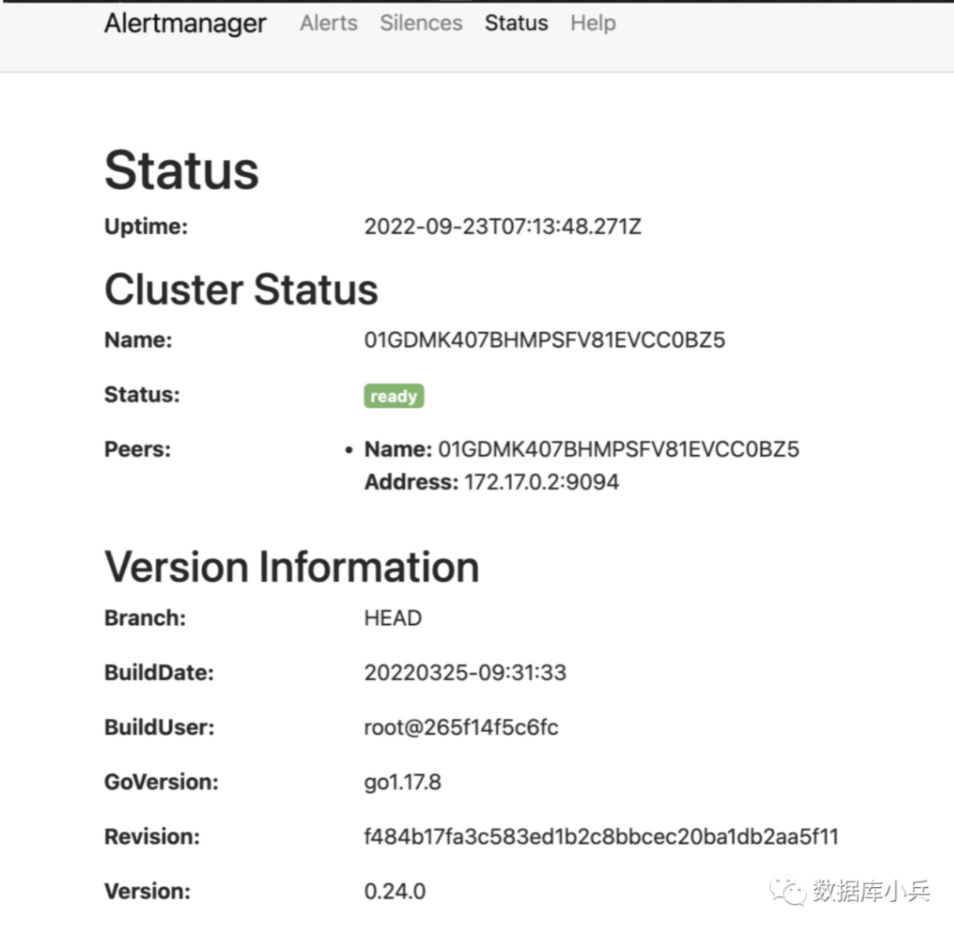

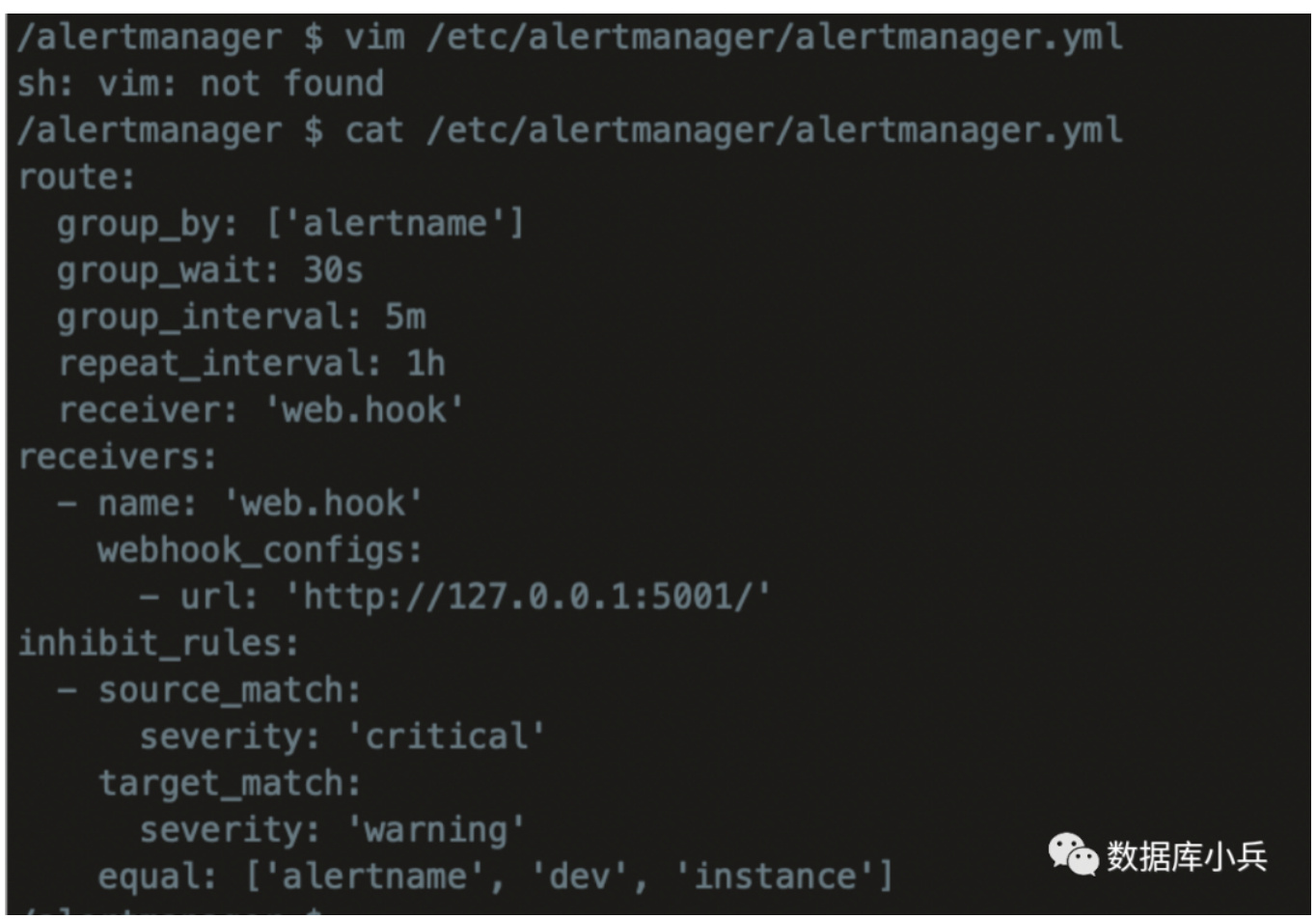

如果想单独部署一套独立的服务,参考官方GitHub - prometheus/alertmanager: Prometheus Alertmanager 来部署alertmanager 组件

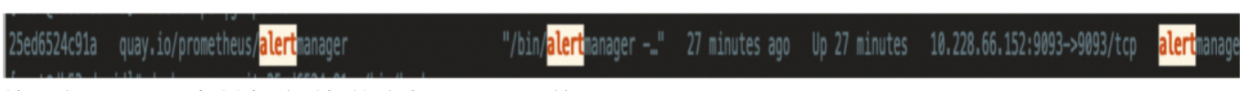

docker run --name alertmanager -d -p 10.228.66.152:9093:9093 quay.io/prometheus/alertmanager
一般需要定制化告警,比如发送到邮件或者其他公司内部沟通软件,下面需要登陆到docker容器修改配置文件
docker ps |grep alert 找到alert  docker 进程id
docker exec -it 25ed6524c91a  sh   登陆进容器
按照自己需要可定制发送到邮件或者web hook等
cat >>  /etc/alertmanager/alertmanager.yml  << EOF
global:
  smtp_smarthost: 'localhost:25'
  smtp_from: 'alertmanager@example.org'
  smtp_auth_username: 'alertmanager'
  smtp_auth_password: 'password'
route:
  receiver: "webhook-sms"
  group_by: ['env','instance','alertname','type','group','job']
  group_wait: 30s
  group_interval: 3m
  repeat_interval: 3h
receivers:
- name: 'webhook-sms'
  webhook_configs:
  - url: 'http://api.xxxxx/public/alertmanagerSendXSM'
EOF
停止pod:
docker stop cdfe1e7beef4
启动pod:
docker start cdfe1e7beef4

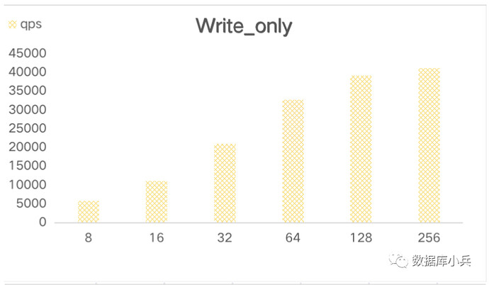

06 压力测试
工具:sysbench
底层存储:nvme 盘,open-local 存储卷模式,网络直通

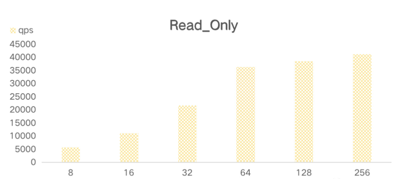

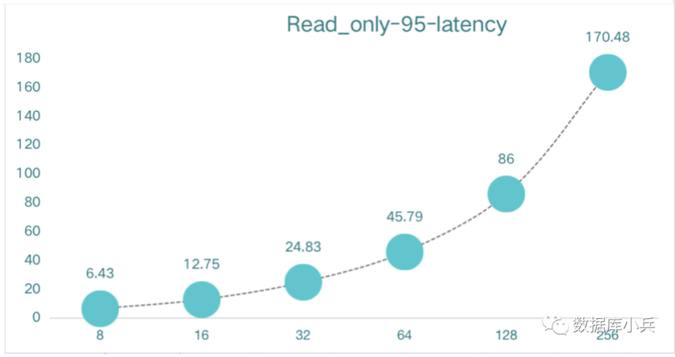

主要测试只读/只写/读写对应的性能指标

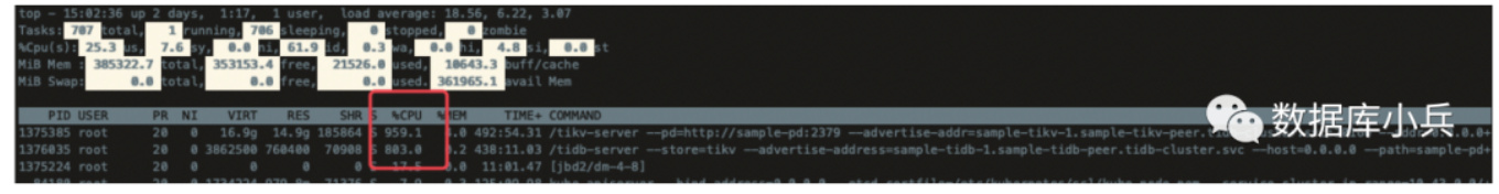

sysbench oltp_read_write --mysql-host=xxx --mysql-port=30002  --table-size=1000000 --db-driver=mysql  --mysql-db=test  --mysql-user=root --mysql-password=''  --time=300   --threads=%s --tables=5 run
Tidb cpu 限制最大使用8c,tikv 限制cpu 最大10c,并发线程128进行压测,top 查看确实限制住了

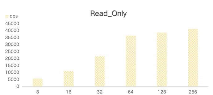

只读测试
结论:
  随着压测线程增加,只读qps 基本维持在35000-40000/s,延时在32线程之后明显提升,最大耗时在170ms

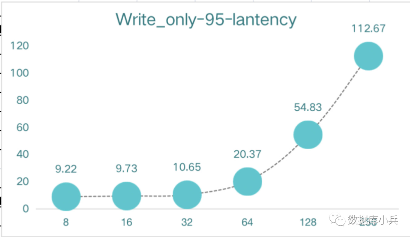

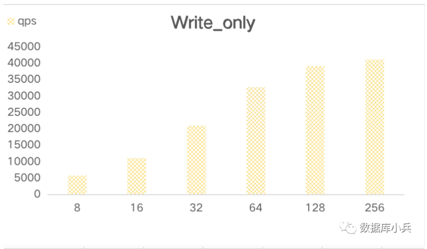

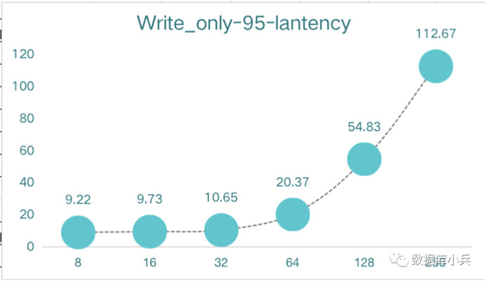

只写测试
结论:
  随着压测线程增加,只读qps 基本维持在35000-40000/s,延迟在64线程之后有明显提升最大到112ms

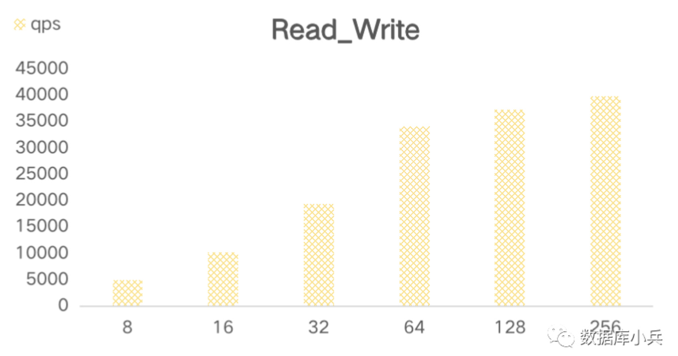

读写测试
结论:
  随着压测线程增加,只读qps 基本维持在35000-40000/s,延时在64线程之后明显提升,最大耗时在193ms,8-64线程压测延时也在30多ms
