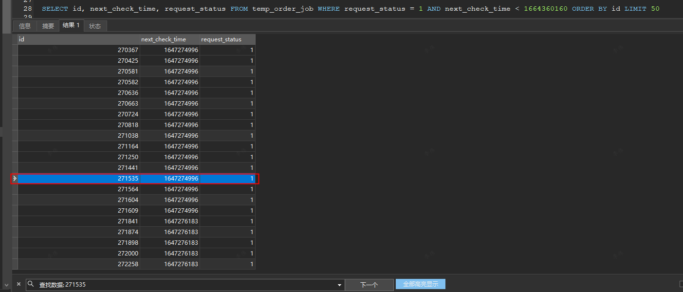

【概述】 场景 + 问题概述

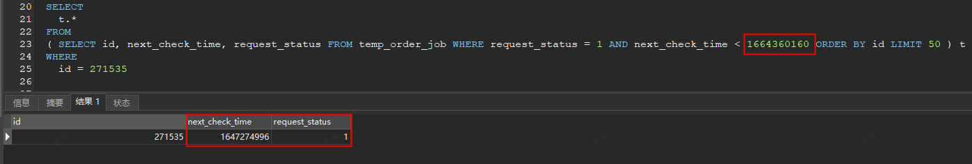

tidb 查询数据有问题,见如下两条sql对比;
第一条sql可以查出来id为 271535 并且 next_check_time 也是大于1664360160 的记录。
正确的查询结果如下:

不会这么巧,做过br还原吧
可以测试一下第一句,子查询里也加上id的条件试试
这两条查询结果都是可以复现的吗?不会是两条SQL执行前后数据被修改了吧?

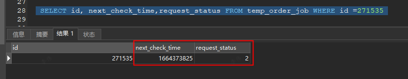

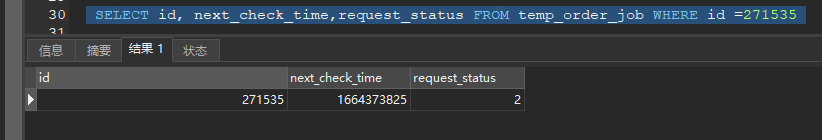

这个SQL的执行结果中,id=271535的行,request_status的值能看到吗?是1还是2?
要不要确认下,到底是哪个查询条件导致的上面两条SQL的查询结果中request_status的值不同的?

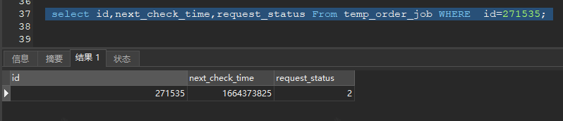

结果值如下
正确的值如下
不太明白,下面那条数据 都id=271535 了 为什么还要order by 呢?我们需要验证的是 为什么两条sql查询的值不一样,这个是否是bug,还是用法问题。

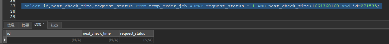

select id,next_check_time,request_status From temp_order_job WHERE request_status = 1 AND next_check_time<1664360160 and id=271535;
这样查一下看看呢?

我指定库查询的 而且集群只有这一个表…
查不出的 因为id 271535 这个数据正确的值是request_status =2

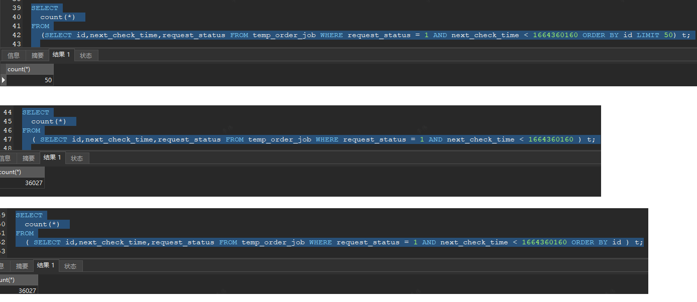

select count() from (select id,next_check_time,request_status From temp_order_job WHERE request_status = 1 AND next_check_time<1664360160 order by id limit 50);
select count(
) from (select id,next_check_time,request_status From temp_order_job WHERE request_status = 1 AND next_check_time<1664360160);
select count(*) from (select id,next_check_time,request_status From temp_order_job WHERE request_status = 1 AND next_check_time<1664360160 order by id );
看看查询结果,哪个有问题?
结果如下

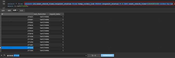

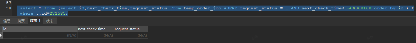

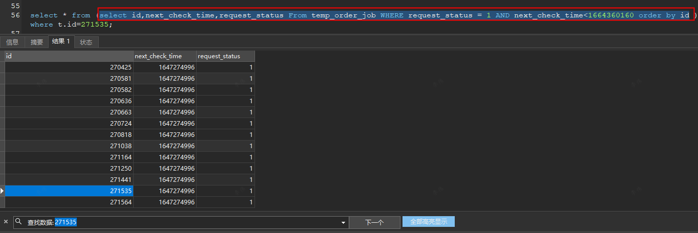

select * from (select id,next_check_time,request_status From temp_order_job WHERE request_status = 1 AND next_check_time<1664360160 order by id ) t where t.id=271535;
这个有结果吗?
要是没有结果,看着就是limit和order by一起使用的问题…
select * from (select * from (select id,next_check_time,request_status From temp_order_job WHERE request_status = 1 AND next_check_time<1664360160 order by id ) t limit 50) tt where tt.id=271535;
–可以再考虑下,下面的SQL需要执行看看不?limit调整到查询出所有数据。。。
select * from (select * from (select id,next_check_time,request_status From temp_order_job WHERE request_status = 1 AND next_check_time<1664360160 order by id ) t limit 37000) tt where tt.id=271535;
第一条没有结果的,应该是order by 和 limit一起的问题
第二条和第三条的结果一样
单独执行第一条sql里面的子查询 会查出271535这条数据:sweat:。
