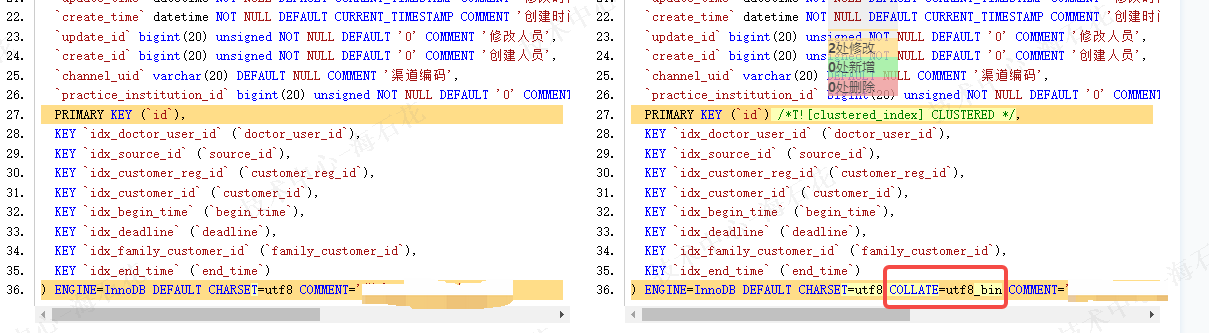

3. 第一步的时候,导出的表结构中,自动加上了 COLLATE=utf8_bin 的选项
4. 使用 sync-diff-inspector 数据校验,告知两个表的表结构不一致

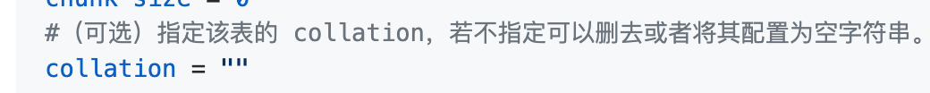

这里我填过 collation = “utf8_bin” 或者 collation = “utf8_general_ci”, 都没用啊? 这个参数具体咋用? 而且,有个疑问,提示表结构不一致,但是哪儿不一致,又没提醒或者日志输出?

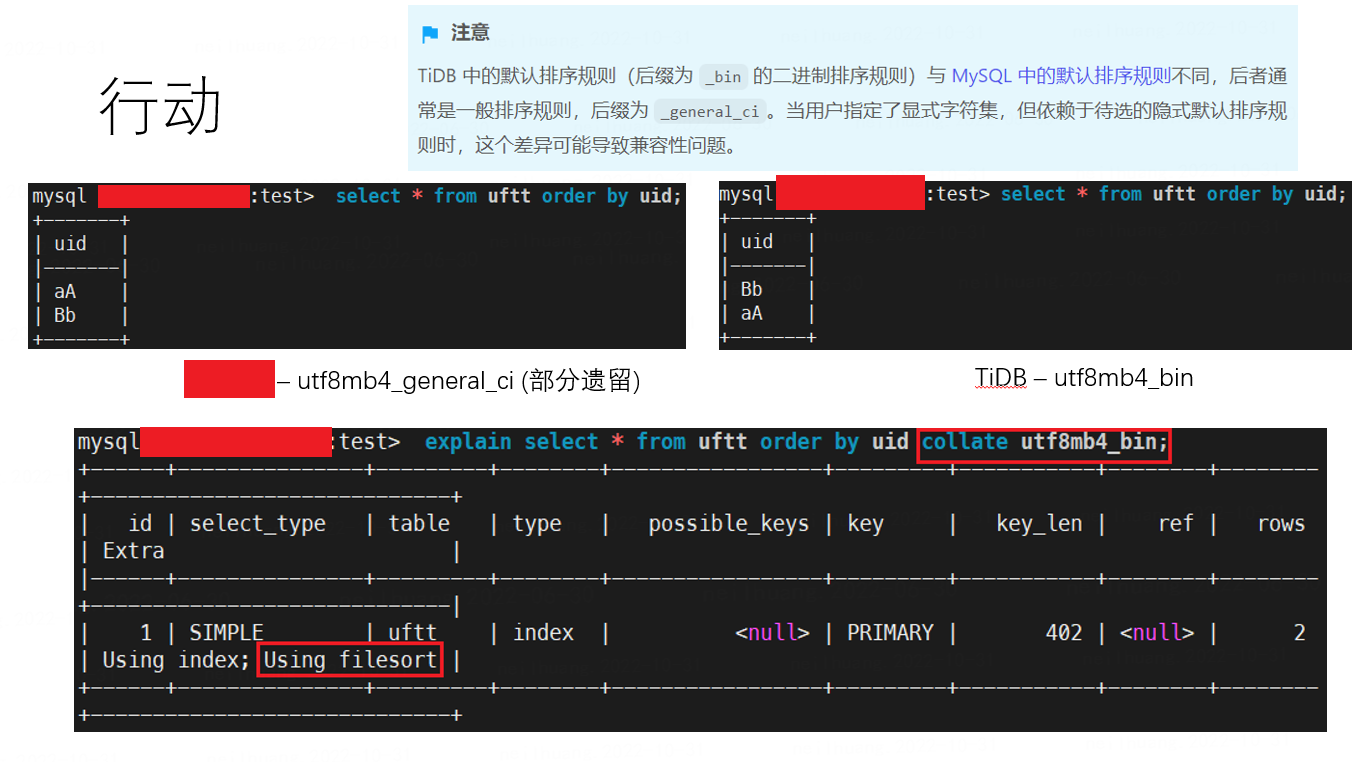

这个错误原因在于 这个工具是分片然后比对的。
分片必然涉及到排序然后切分,但是如果 collation 不一致的话,会导致按照同样的方式切分出来的不一致。
有一个解决办法是在 select 时显式指定 collate, 但会用到外排,从而大大降低效率。

这个是不是就是你说的那个问题? 我怎么改collation 都没用,然后 加上你说的 collate 也是不行。。咋整。。
我根据官方文档,把collation 改成mysql上游表的collation(utf8_general_ci),然后报这个错误。。。求大神指点 :sob:
  1. 看样子 裤衩儿飞上天 给的参数是生效了的,因为报错变了。 → https://github.com/pingcap/tidb-tools/pull/75

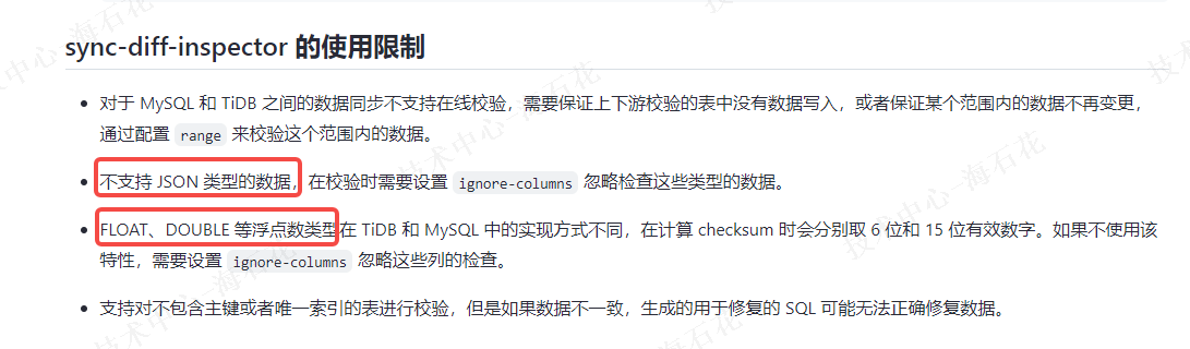

官方也建议忽略某些特定类型的列:
