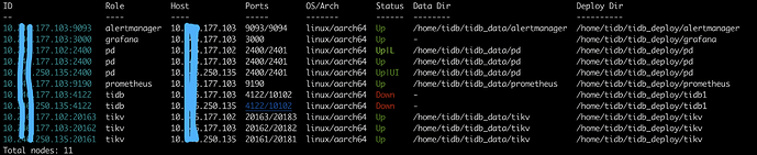

  • 3台服务器,
    3tidb + 3pd + 3kv
  • 背景:
    其中一台数据盘被清理,刚好是tiup中控机器(机器完全宕机)
  • 恢复过程:根据先用集群信息手动补充topology.yaml, 在手动deploy,未start, 发现有pd节点未启动,用pd-recovery工具恢复后,对tikv进行了扩容(2个正常节点扩容至3个),之后对tidb进行恢复,发现拉不起来,报错如下:

PD我已经恢复了,TiKV也都恢复了,最后就是tidb拉不起来
在扩一个tidb 的节点试试
我缩容完,新加还是不行
啥错误? 日志看看
