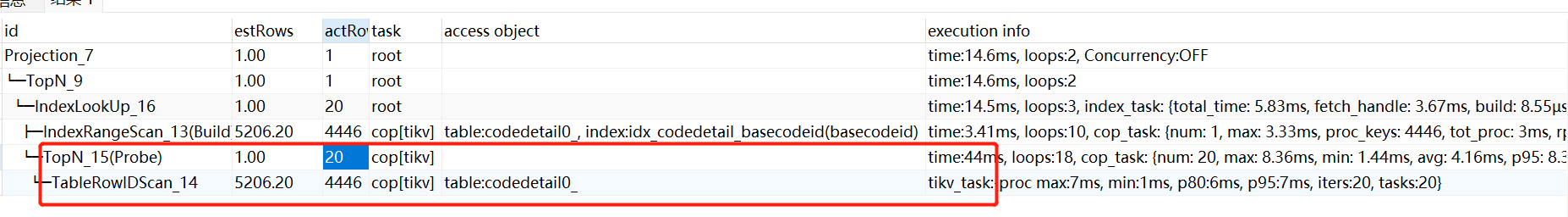

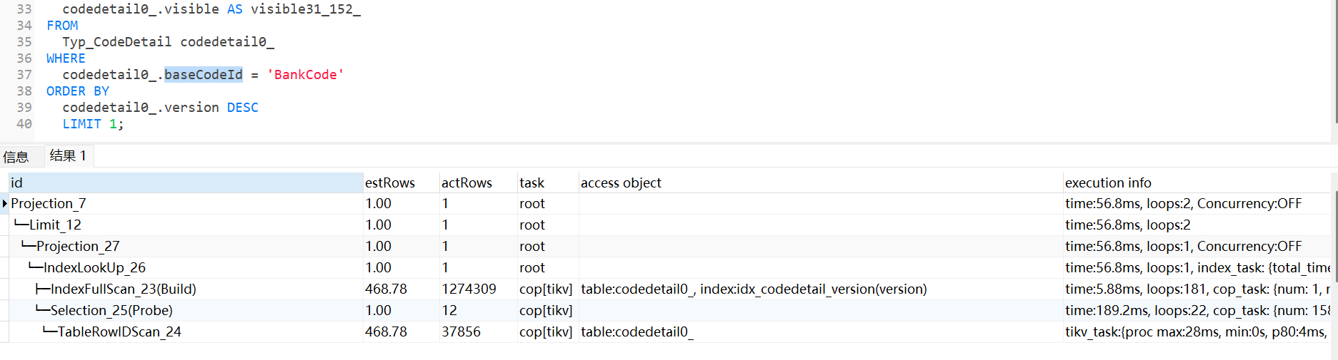

索引情况:baseCodeId 和version 均有单列索引,但是优化器选择的是version 的索引,/+ USE_INDEX(codedetail0_,idx_codedetail_basecodeid)/使用强制走索引之后发现:
用baseCodeId索引效果更好,这里不太清楚为啥会选择version的索引

有没有可能是order by的原因?是按version做的排序

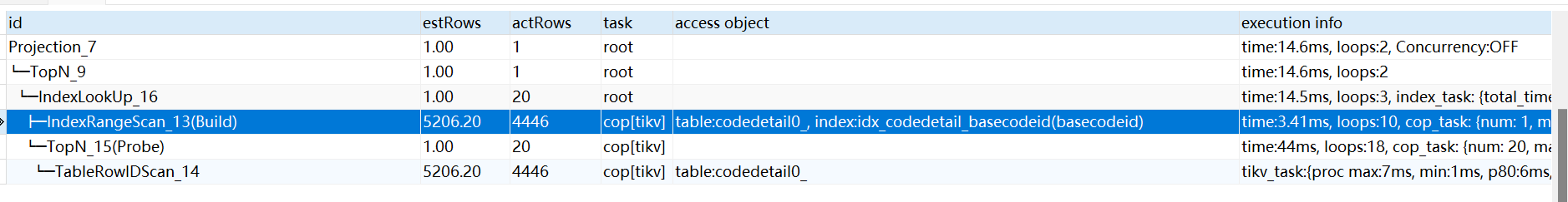

选择version这个索引看着是有算子下推,只返回到tidb 一条数据,但是baseCodeId这个的索引,
为啥是先返回20条数据之后又做了limit 1
收集了统计信息,执行计划还是选择的version这个索引
应该是每个节点返回一条,然后在tidb排序取一条。
是可以创建联合索引,但是就是感觉很奇怪,为啥优化器会选择version的索引,明显baseCodeId的选择读更好呀

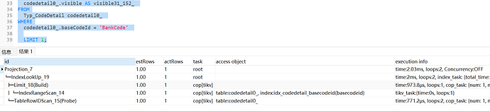

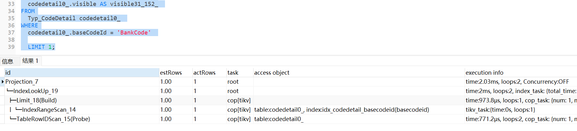

去掉order by version试试
去掉之后 走了(basecodeid) 索引
这个是啥意思呢?我没有太明白

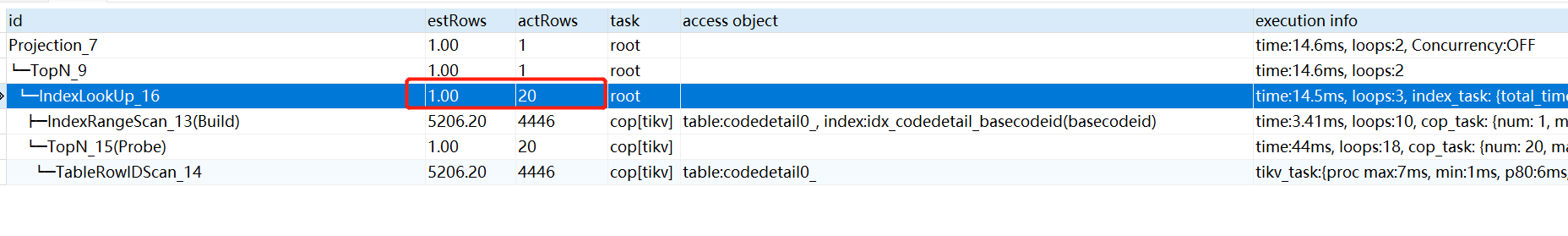

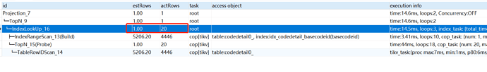

这个地方为啥是返回一个20
因为是分布式的,所以从每个节点取回节点里的top1,然后在tidb里将每个节点返回的top1再做一次top1,取到最大的那一个。
那这个地方是不是可以这样理解,我每个tikv节点都取top1,一共是有20条数据,这里的
image就是代表我tikv每个节点top1 加起来的总和
然后这20条数据返回到tidb_server 然后tidb_server再取top1
是的,不过应该是说region比较贴切一点。
