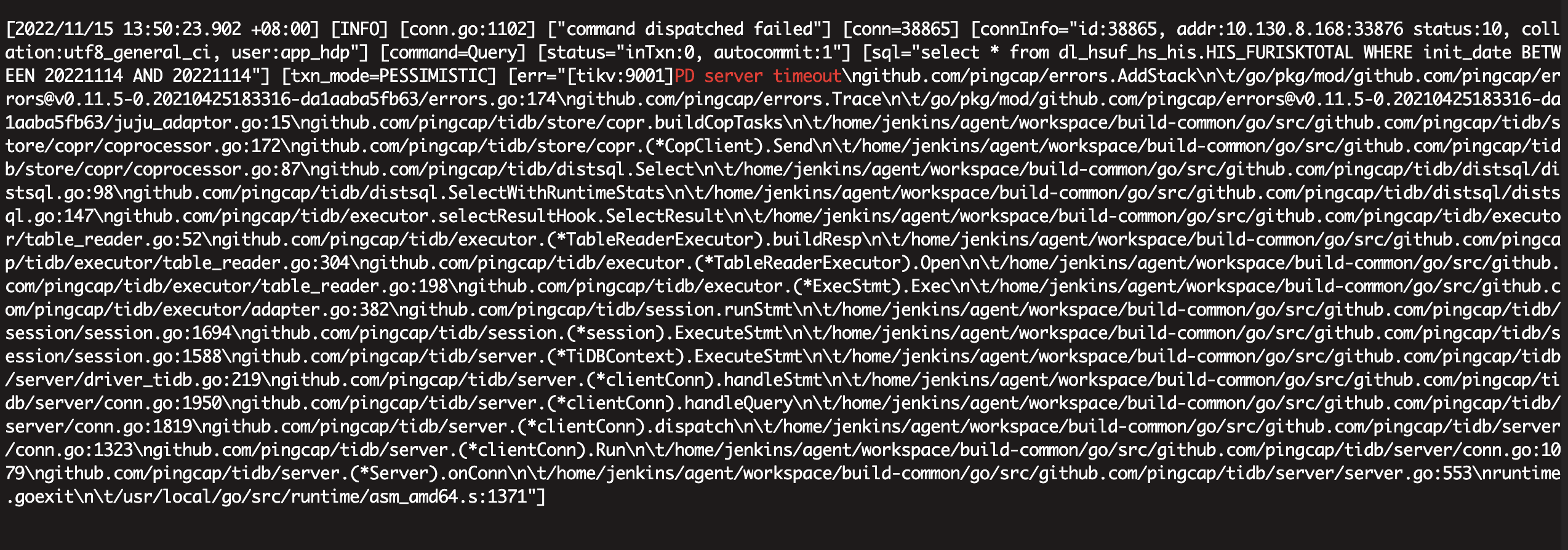

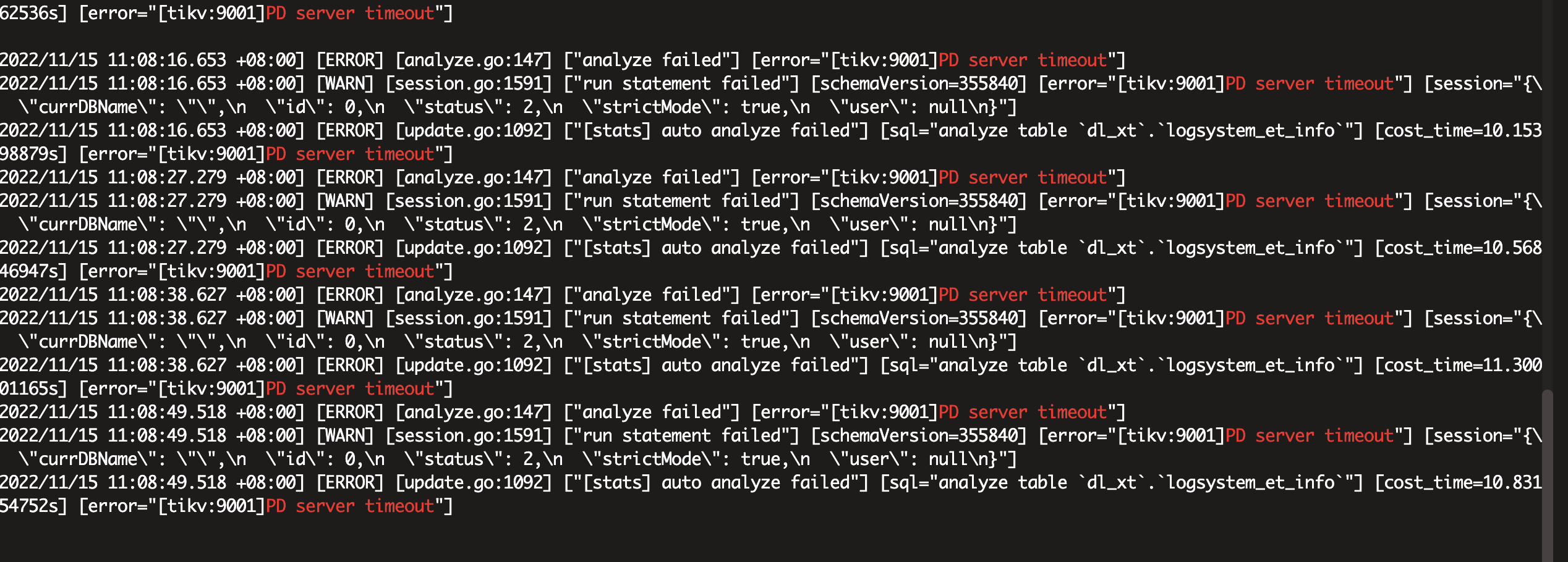

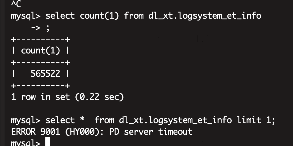

有些表出现查询pd server timeout

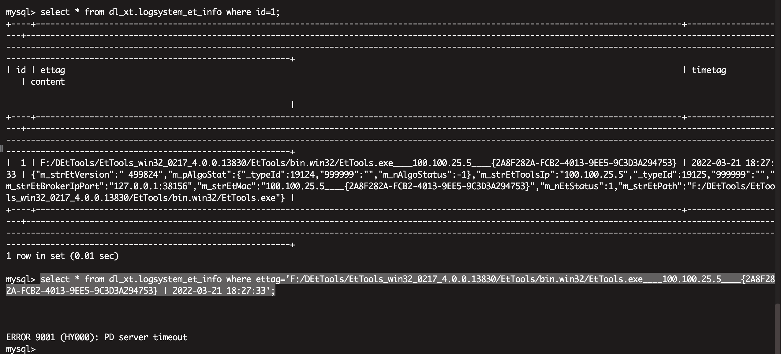

有些时候 select * from xxx where id=1是可以
但是select * from xxx limit 1 是不行
大佬们帮忙看下

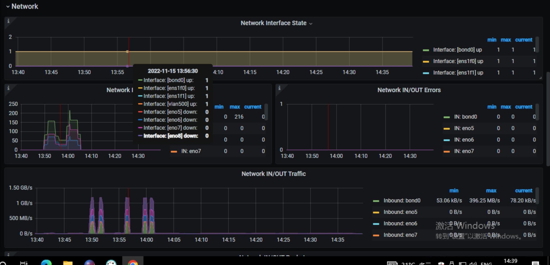

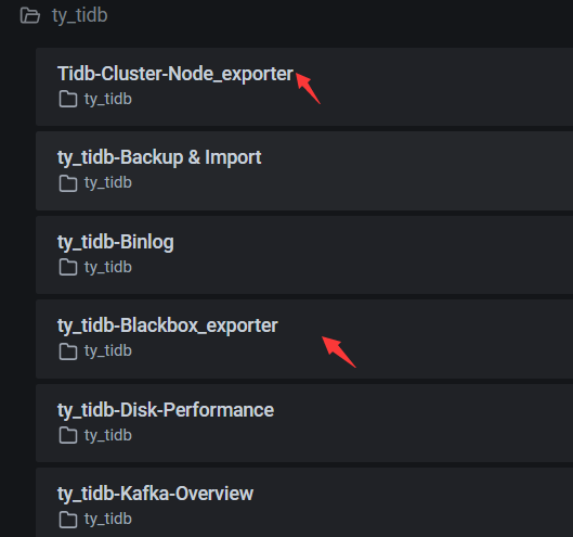

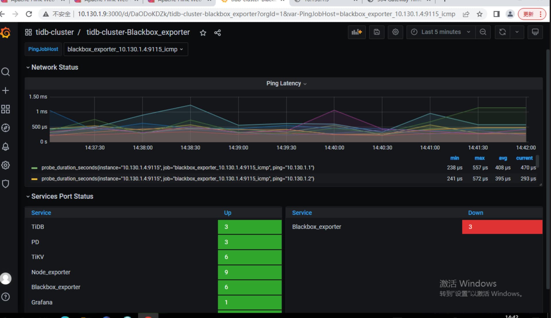

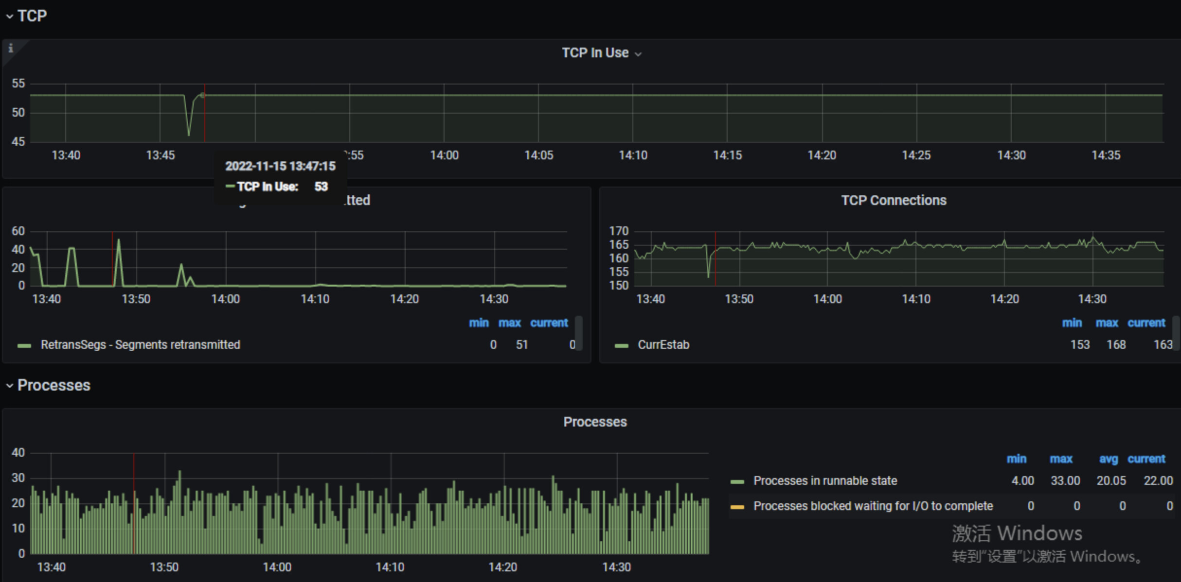

先看下black eporter/node exporter监控中Pd leader节点 有没有网络延迟 、CPU 磁盘延迟高的情况
你看一下 tikv tidb的cpu是否高 我之前遇到过 excute limit的情况 是慢sql卡死业务了。tidb dashboard一片红。 后来修复完慢sql pd就能连上了
是grafana上看吗
服务器是正常,最奇怪是部分表才会出现

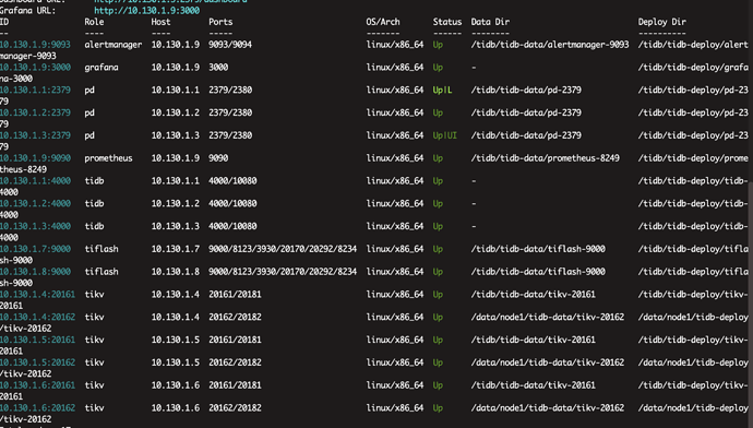

查找一下 是否只有一个单独的tikv报错。
我看看
tikv 没有报错
那就检查一个pd 的状态和日志
还有 tidb server 到pd之间的网络联通性,是否开启防火墙

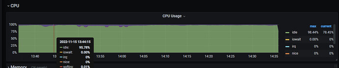

请问监控截图看了 有什么问题没

确认一下是否只有一个tidb节点报错
如果是 麻烦发一下对应的 节点监控。

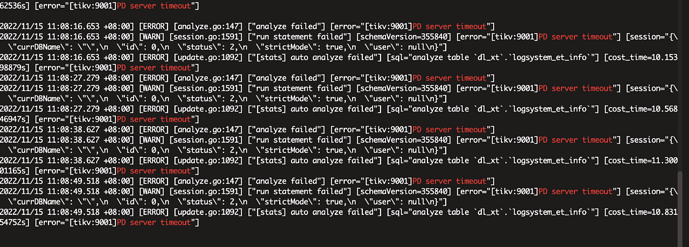

pd leader的 日志发一下

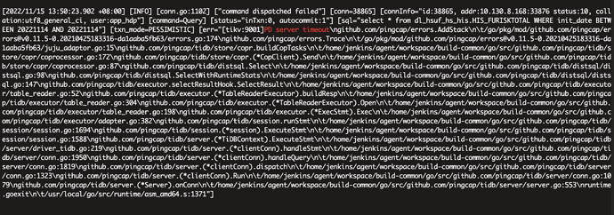

trace select xxx看看报错的SQL有结果不
