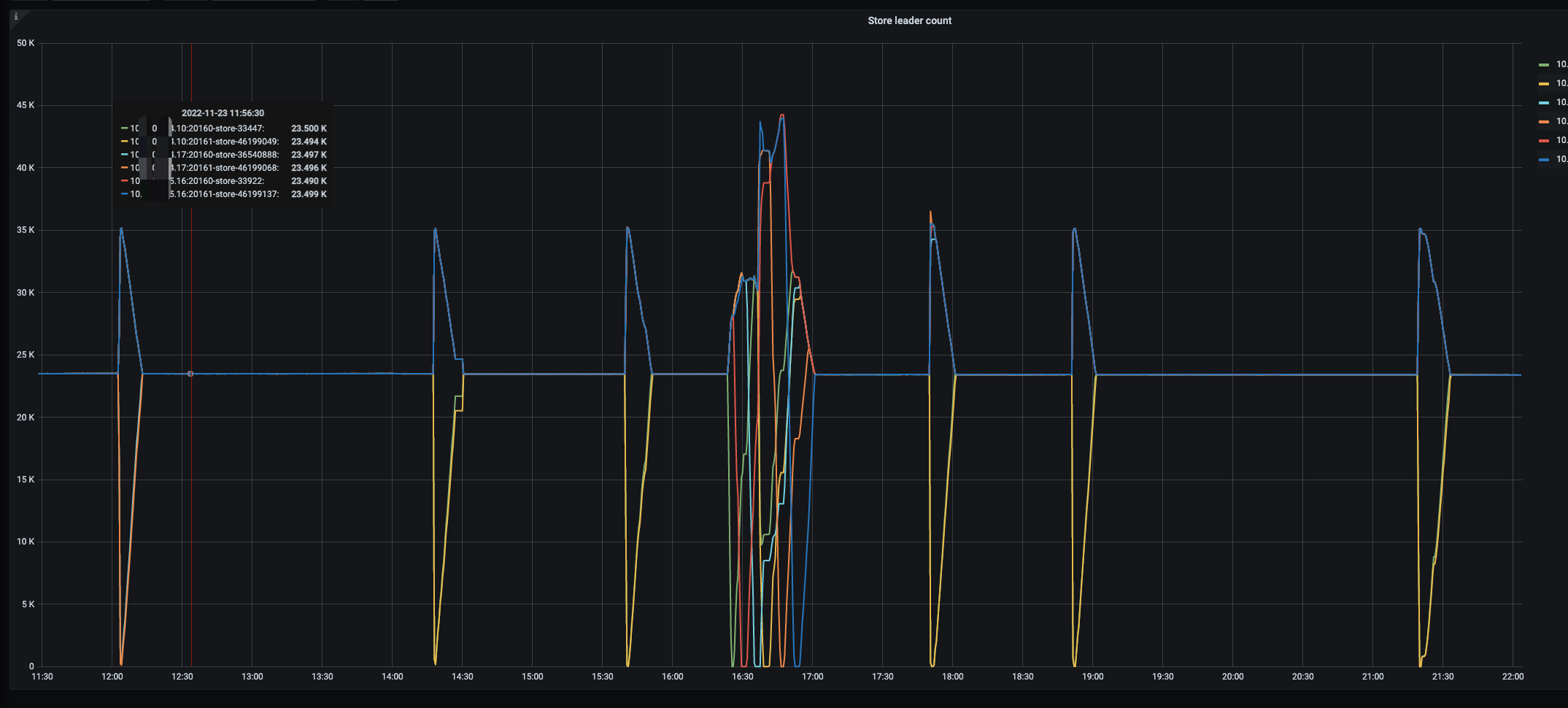

问题:KV 的三台机器分别为xxx.xxx.xxx.10,xxx.xxx.xxx.16,xxx.xxx.xxx.17。其中xxx.xxx.xxx.17和 xxx.xxx.xxx.10 ,频繁出现Leader 数量 跌为0,之后立马又开始balance leader,恢复到平衡状态。 其中,跌为0,为该机器上的两个实例一起出现该现象。

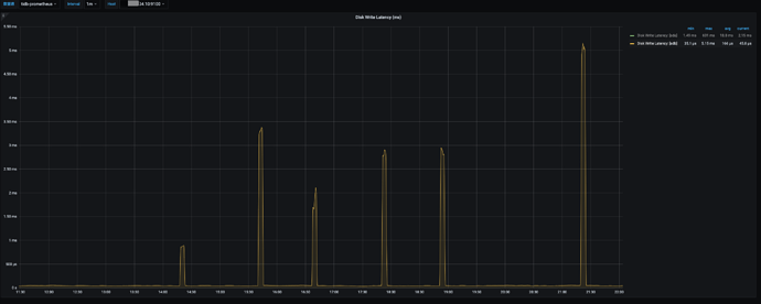

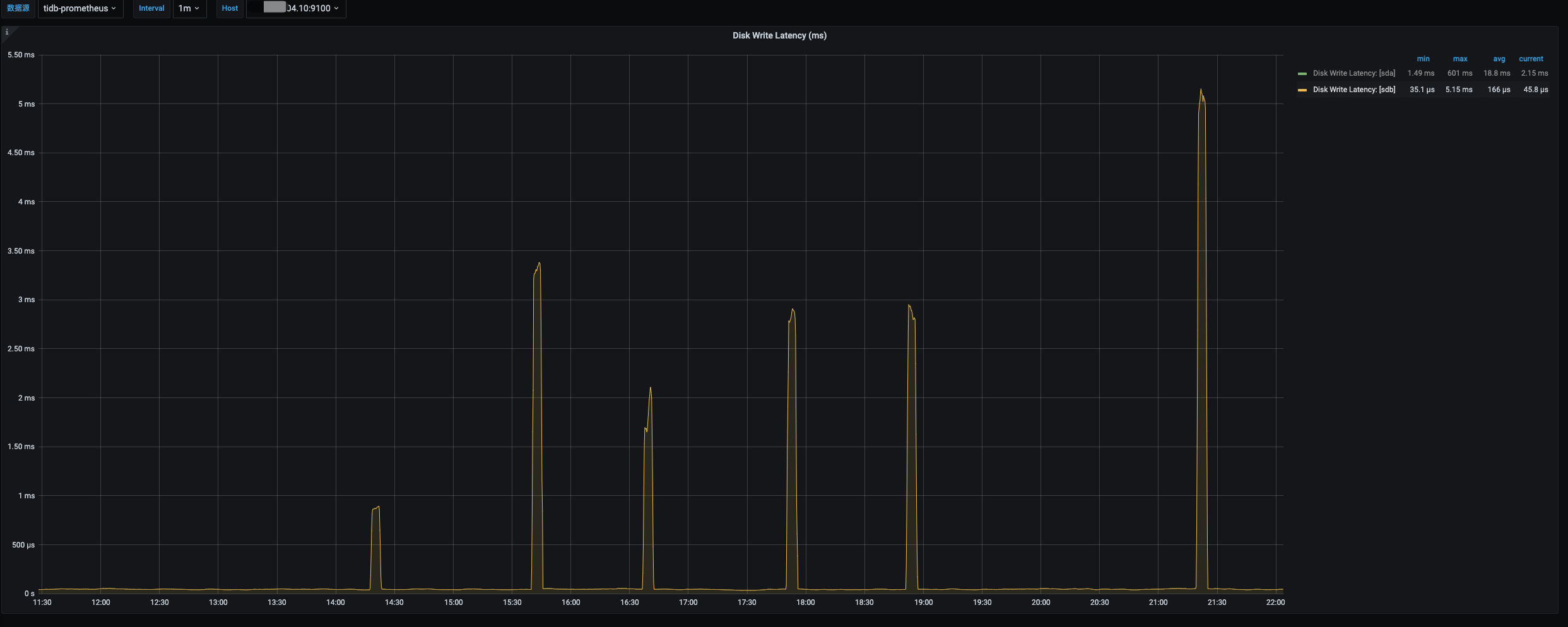

跌为0的时候到执行balance 的时候,存在一段时间数据盘 IO util 非常高,然后恢复正常。

上述截图中间的图,交替数量变换,是在reload tikv 节点,可以忽略,观察左右的三个leader 跌0 的时间

  1. 磁盘的性能是否无法撑住 两个 KV的实例?
  2. 网络是否有被打满的情况?(导致心跳无法有效传递)
你好
  1. leader 没跌0 的时候,IO 使用率在60%,使用率不高。
  2. 网卡为万兆Bond,我看网卡流量也才39MB,远没达到瓶颈 。

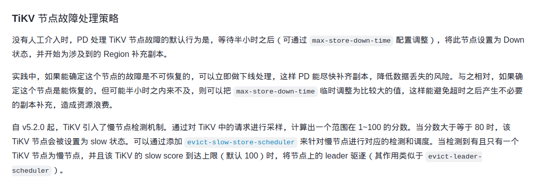

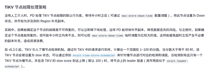

可以看下是不是store的score是不是100,貌似慢节点达到100,上边所有的leader都会被驱逐
感觉这里描述的场景,比较贴合你的描述
不过看描述应该只有一个慢节点时候,才会触发leader被驱逐的情况,你这里是两个节点同时被驱逐了,理论上不会被驱逐leader的。
额,忽略吧,没注意你的版本是4.X的。。。
嗯,感谢,如果是scheduler的话,应该是慢慢驱逐,表现是一下子跌0,很像机器坏的,但是机器层面又没有相关的异常,就奇怪

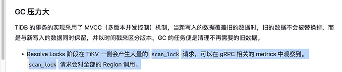

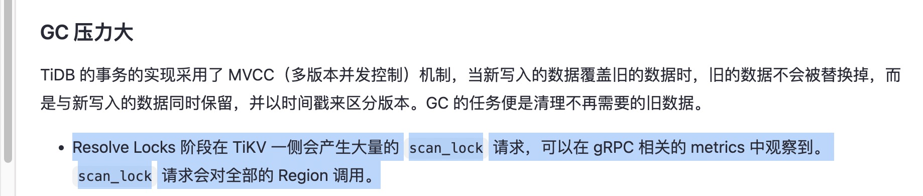

这个问题是gc导致的,gc的时候reslove lock ,会导致某些节点压力太大,导致假死,然后pd会立刻驱逐leader,然后节点之后恢复,pd又重新reblance-leader 导致这样的场景。
你可以看一下你的leader下掉的时间点和
tikv details监控里面 - GC里面 - reslovedlocks是否一致。
然后我猜测应该是一致的 ,然后你可以看到当时的io,GC scan_lock会导致io打满之类的问题。
你需要给帮忙解决问题的小伙伴,授权,他们才能看
嗯,看着像是删除速度太快,GC 压力大,GC 的线程 一直100% 了
