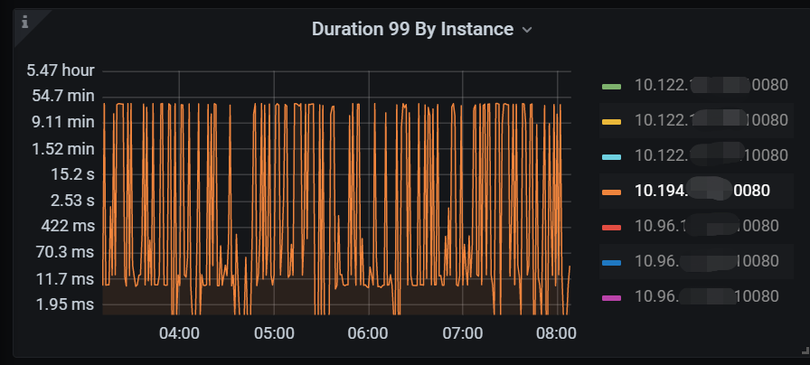

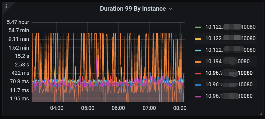

我们环境是两地三中心,北京两个机房,沈阳一个机房。现在是,在开发同事运行任务时,如果任务落到了北京的顺义机房,那顺义机房的tidb节点会hang住,只能是重启才可以。
这个图中,10.122是沈阳,10.194是顺义,其中顺义这个节点的duration很高。

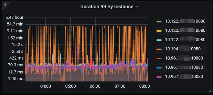

也是顺义这个节点高

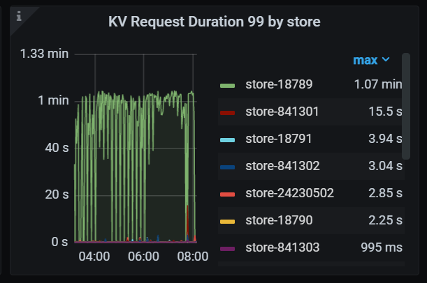

访问某个tikv节点duration超高,这个tikv节点在北京另一个机房

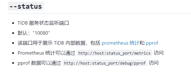

--status
  • TiDB 服务状态监听端口
  • 默认:“10080”
  • 该端口用于展示 TiDB 内部数据,包括 prometheus 统计pprof
  • Prometheus 统计可以通过 http://host:status_port/metrics 访问
  • pprof 数据可以通过 http://host:status_port/debug/pprof 访问
请问,对于下面两个如何抓取某个时间段数据呢?
