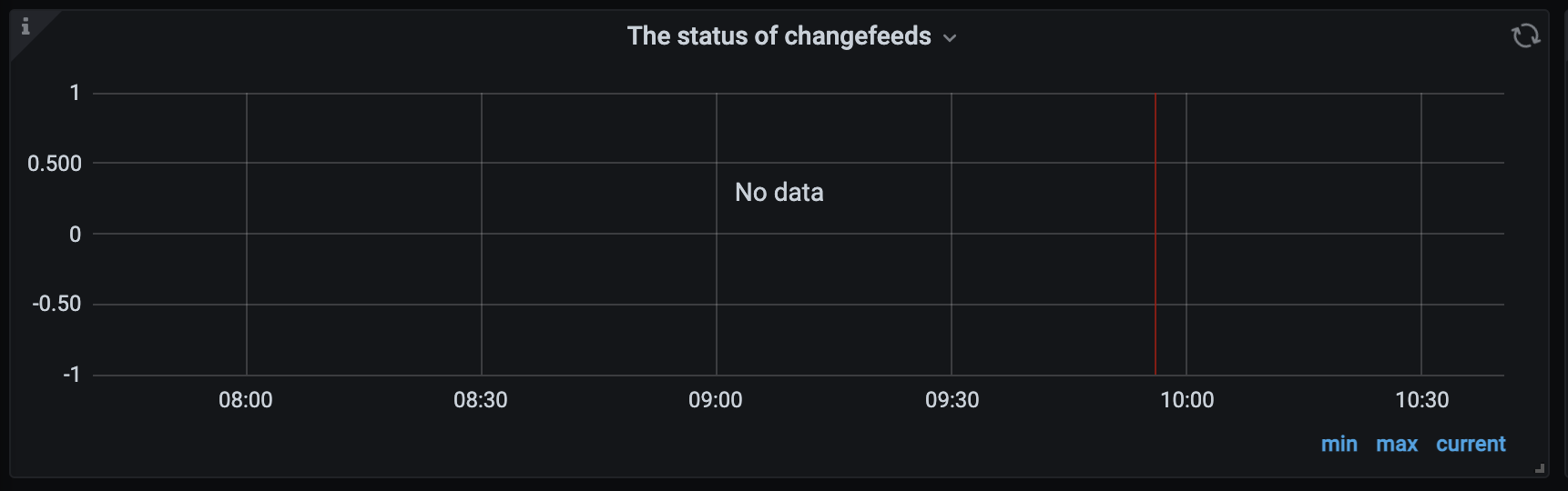

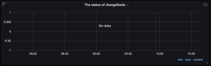

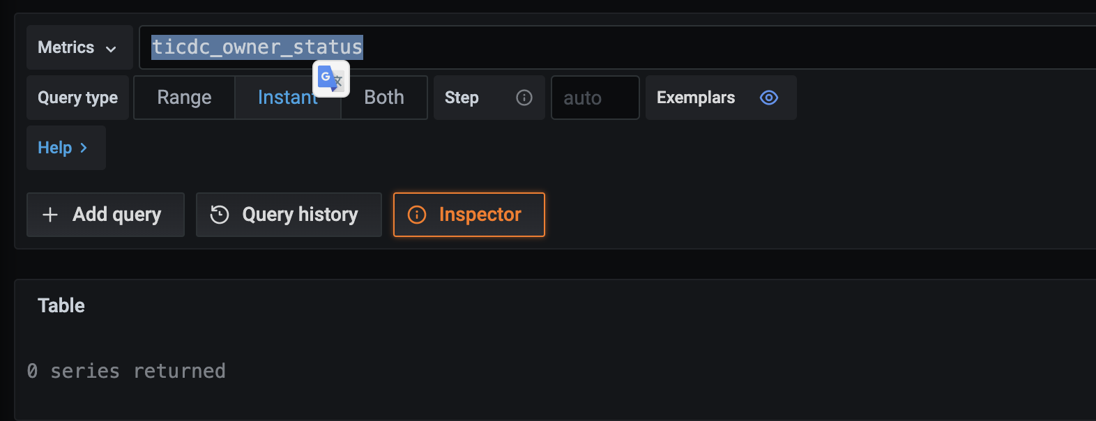

查看grafana中有一个dashboard 显示“changefeed status”,但是没数据,查询mertics也没数据。
看一下 Prometheus 里面有没有数据,prometheus 默认平台端口是 9090。
感谢回复:

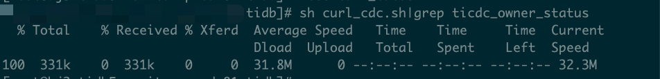

  1. promehtues 中没有指标 ticdc_owner_status
    curl curl -i http://127.0.0.1:8300/metrics |grep ticdc_owner_status

  2. less 没有指标ticdc_owner_status

  1. 查看grafana中有一个dashboard 显示“changefeed status”,但是没数据,查询mertics也没数据。
    这个如果其他指标都存在,就这个指标没有。应该不是 Prometheus 没有从 capture 端口 pull 到,大概率是 capture 间 owner 选举出现了问题,导致的没有指标产生,日志有什么异常吗?
  • 当前两节点cdc。发起curl请求后,均没有ticdc_owner_status 指标
curl 172.16.0.1:8300/metrics
curl 172.16.0.2:8300/metrics

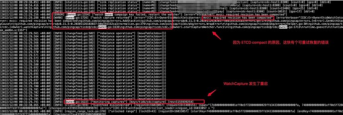

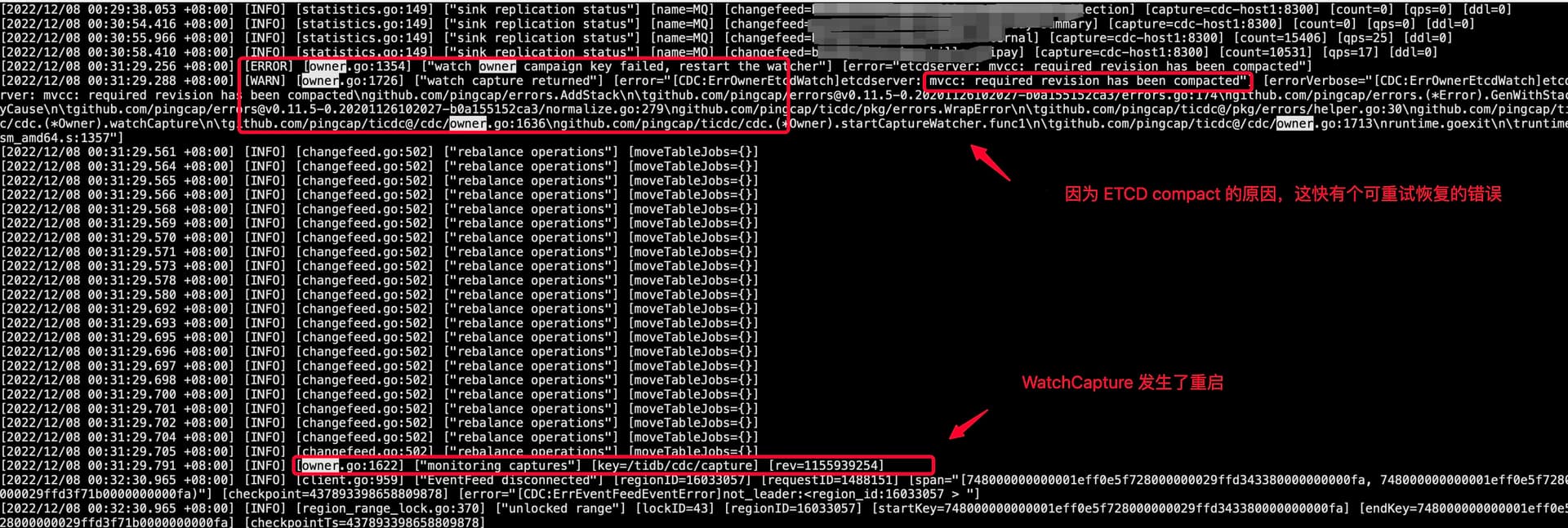

  • 查看cdc日志 有如下报错,
[2022/12/08 00:31:29.256 +08:00] [ERROR] [owner.go:1354] ["watch owner campaign key failed, restart the watcher"] [error="etcdserver: mvcc: required revision has been compac
ted"]
[2022/12/08 00:31:29.288 +08:00] [WARN] [owner.go:1726] ["watch capture returned"] [error="[CDC:ErrOwnerEtcdWatch]etcdserver: mvcc: required revision has been compacted"] [errorVerbose="[CDC:ErrOwnerEtcdWatch]etcdserver: mvcc: required revision has been compacted\ngithub.com/pingcap/errors.AddStack\n\tgithub.com/pingcap/errors@v0.11.5-0.20201126102027-b0a155152ca3/errors.go:174\ngithub.com/pingcap/errors.(*Error).GenWithStackByCause\n\tgithub.com/pingcap/errors@v0.11.5-0.20201126102027-b0a155152ca3/normalize.go:279\ngithub.com/pingcap/ticdc/pkg/errors.WrapError\n\tgithub.com/pingcap/ticdc@/pkg/errors/helper.go:30\ngithub.com/pingcap/ticdc/cdc.(*Owner).watchCapture\n\tgithub.com/pingcap/ticdc@/cdc/owner.go:1636\ngithub.com/pingcap/ticdc/cdc.(*Owner).startCaptureWatcher.func1\n\tgithub.com/pingcap/ticdc@/cdc/owner.go:1713\nruntime.goexit\n\truntime/asm_amd64.s:1357"]

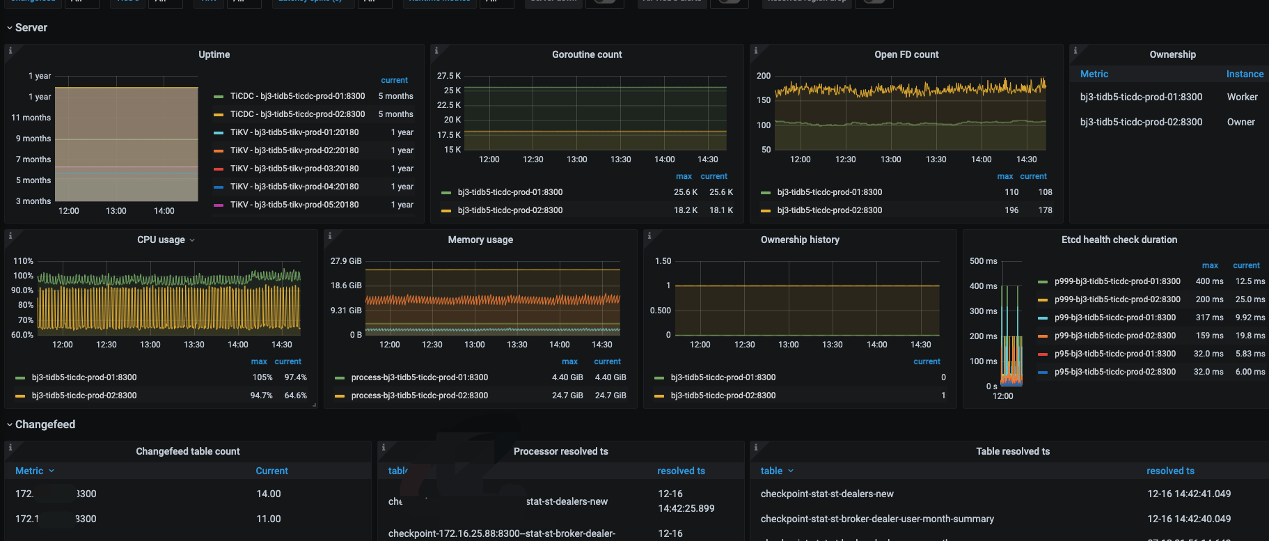

ErrEventFeedEventError 应该按理说不会干扰 Owenr 选举,监控中显示当前的 Owenr 是哪个 Capture?
方便上传下 TiCDC 面板和 Owner 日志吗(最近一段时间的)?
  • ticdc 面板
  • owner日志(密钥已经私聊发送给您)
    cdc.log.tar.gz (13.5 MB)
  1. 从日志和面板看并没有干扰正常同步功能
  2. 其次从 update metrics 往上追,可能性太多,日志也没有什么太有建议的点🤔
  3. 日志里有一处可能与这个有关,如下。
综上,目前建议,重启下所有 capture 看看是否能恢复,感觉重启下就好了。
