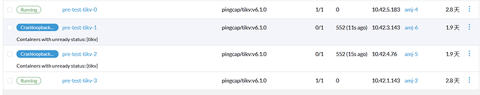

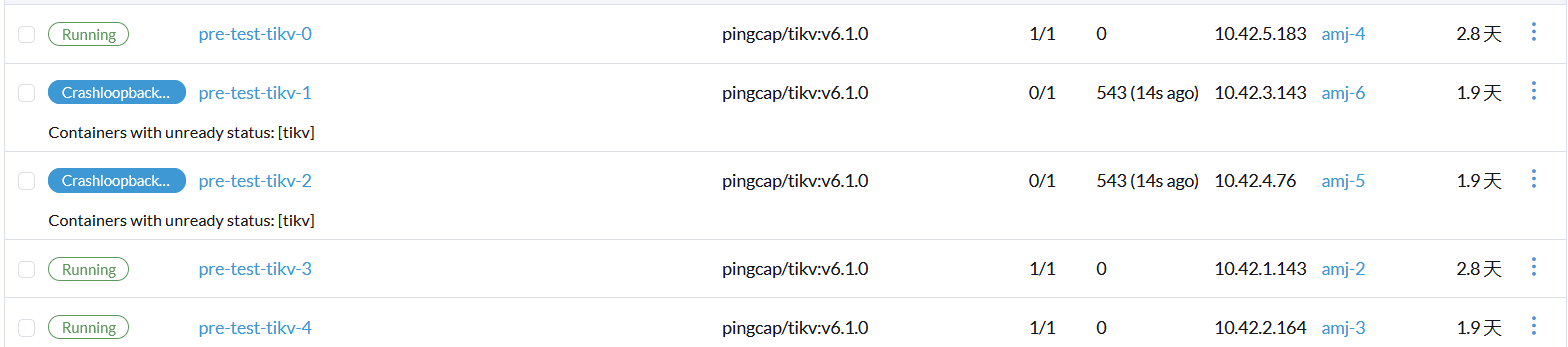

我目前是五个tikv pod
我想缩容到3个,但是我一缩容,他就把3和4缩掉了,保留了坏掉的1和2
1和2的日志为:

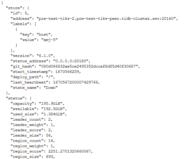

store 的信息为(坏掉的两个都是down)
我执行可下面这条命令,让他上线
curl -X POST http://127.0.0.1:2379/pd/api/v1/store/${store_id}/state?state=Up
状态就会变成offline,但是不论过多久,他的region就是不转移
我用pd-ctl store delete id 也是一直处于offline状态

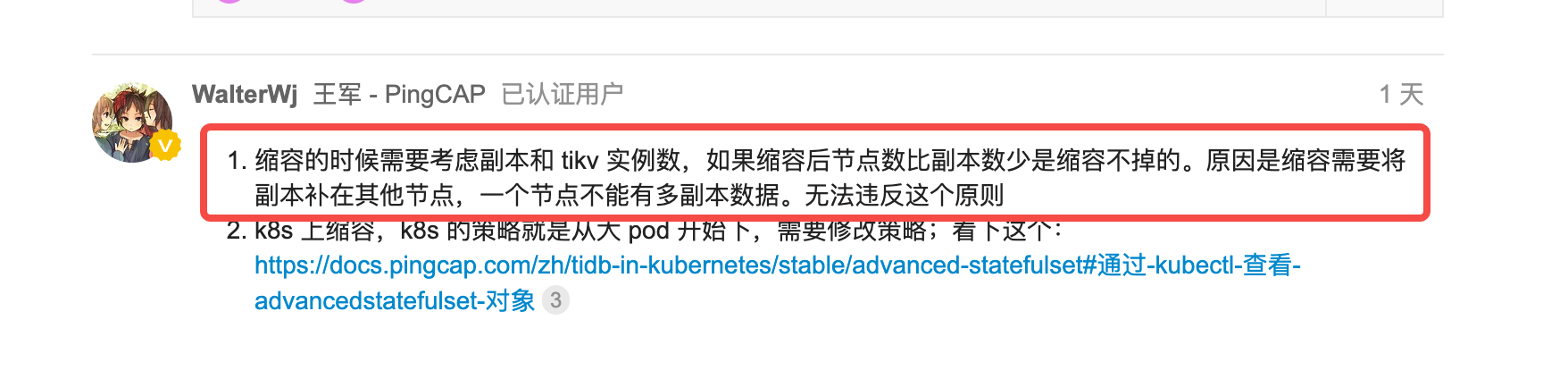

  1. 缩容的时候需要考虑副本和 tikv 实例数,如果缩容后节点数比副本数少是缩容不掉的。原因是缩容需要将副本补在其他节点,一个节点不能有多副本数据。无法违反这个原则

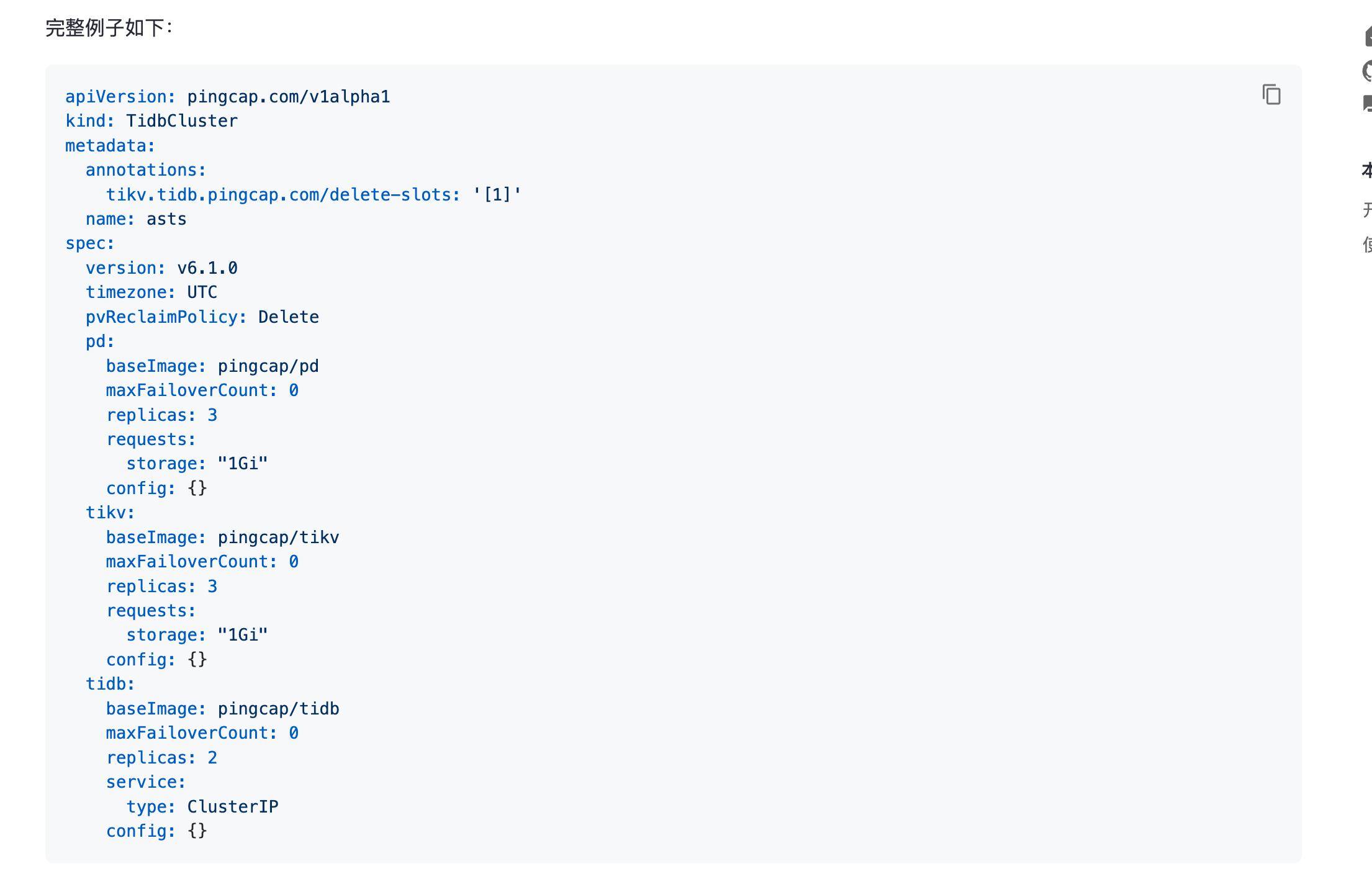

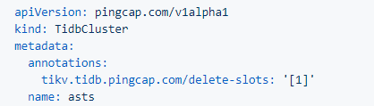

  2. k8s 上缩容,k8s 的策略就是从大 pod 开始下,需要修改策略;看下这个:https://docs.pingcap.com/zh/tidb-in-kubernetes/stable/advanced-statefulset#通过-kubectl-查看-advancedstatefulset-对象

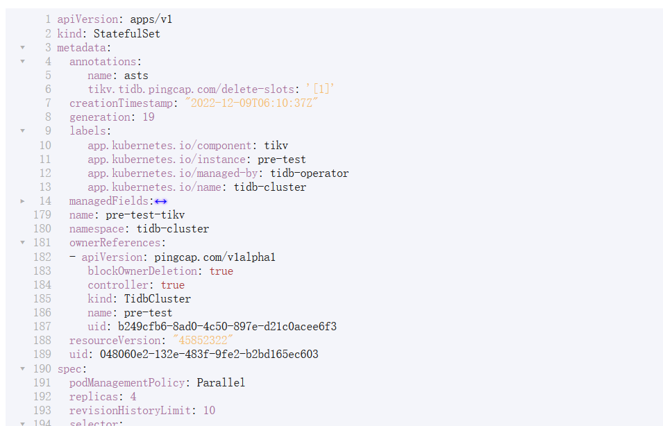

我修改了一下删除策略,但是他还是把我的4删掉了
name 是不是应该放外层?
这里写的有问题吧?
我看官网是这么写的,难道官网写错了?。。。。 我手上没有环境可以帮忙测试的。。。。
  1. 提供一下 kubectl get tc {tc-name} -o yaml 的输出
  2. 提供一下 operator 日志 kubectl logs tidb-controller-manager-{xxxx} 的输出
  3. operator 的版本是多少

剩余节点够补副本么
您说的是region副本数吗?如果是的话这个region副本数该怎么查看呢
没有改过就是 3,你缩容后剩余的 tikv pod 要 >= 3 个才可以。
store-1 tikv-0 up leader count 4
store-4 tikv-1 down leader count 8
store-5 tikv-2 down leader count 2
store-72180 tikv-3 auto failover up leader count 0
store-72223 tikv-4 auto failover up leader count 0
现在需要先将 store-4 tikv-1 和 store-5 tikv-2 上的 leader 调度到其他 up 的 tikv (不清楚为何没自动调度),调度完之后再继续操作
这个我也满足了,最开始问这个问题的时候,我不就是有五个kv pod嘛,三个好的,两个坏的,它就是不转移
我在官方文档上也尝试过几种方法,现在不能直接设置为墓碑状态,只能等他自己进行调度,但是我保持5个pod的状态,3个run,保持了2天还是没用转移
有什么办法可以把store信息清空吗
而且奇怪的是我另外两个好的的pod上面一个leader都没有
