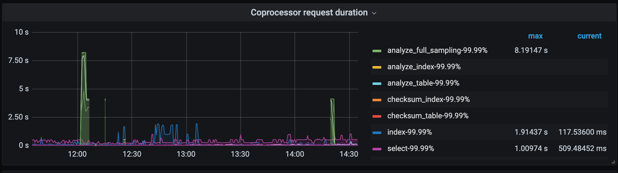

【复现路径】触发auto anaylze
DML阻塞,查询插入慢,导致业务系统数据库连接池满了,响应慢

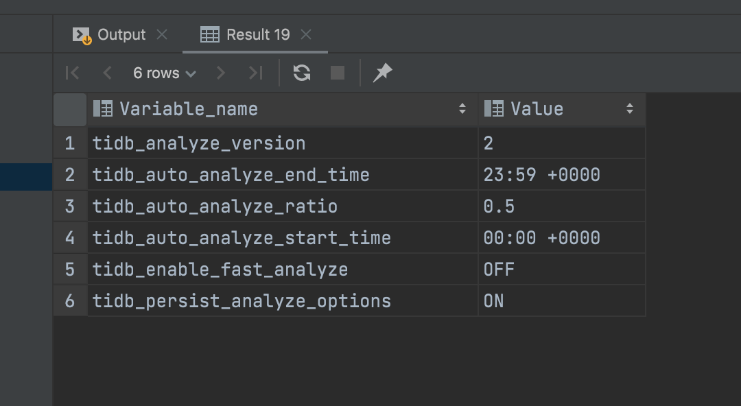

- 调整手机统计信息时间,在非业务时间 auto analyze
- 或者关闭 auto analyze,写脚本手动收集

有个参数可以关闭的
我觉得,可以开启快速收集统计信息tidb_enable_fast_analyze,并调高修改数据阈值tidb_auto_analyze_ratio才收集统计信息,同时对于那些大表部署手工任务(非业务时间,小样本收集)
