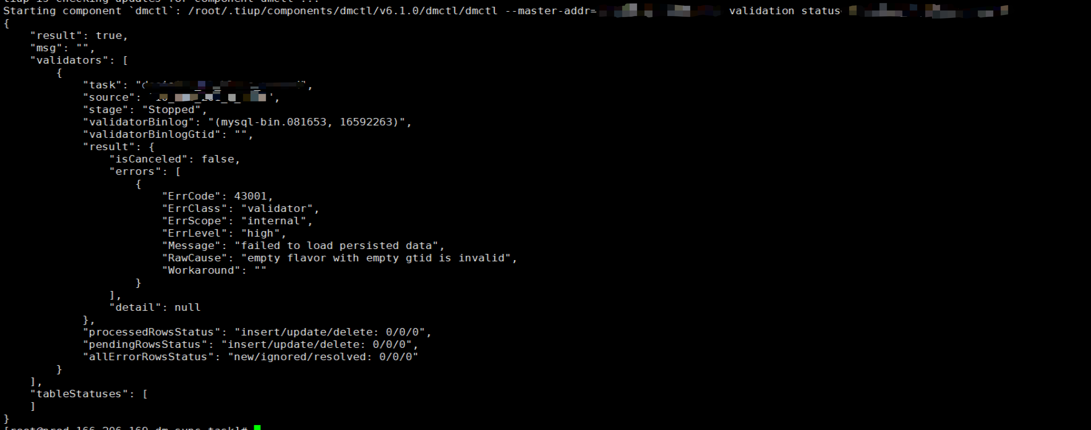

【复现路径】常规操作 开启 增量数据校验功能,mode: full
查询status出现如下报错

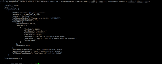

查询status出现如下报错

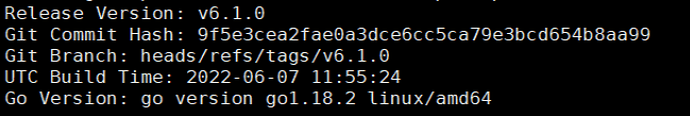

看报错是加载文件失败,我查看了上游数据库的binlog文件,确认binlog已经被purged,我是否可以重启增量检查的任务 或者修改增量检查的时间点呢? v6.1.0的命令行参数中,不支持start-time这个参数

上游清理了 binlog,怎么正常地进行增量同步呢?你把增量校验关掉能正常同步吗?可以描述详细一些么。比如你是不是先开启了同步任务,然后已经同步一段时间了,再开启的增量校验,然后发现增量校验报了错?还是说你这是一个新任务,在全量转增量的过程中,发现报了这个错?
你好okenJiang大佬,数据同步都是正常的,后来我启动了数据校验的任务,现在发现有一部分binlog清理后数据校验任务的状态是stop,只是我想重启数据校验的任务,以从最新的时间点去校验后续的数据的一致性
v6.1.0 的文档里都没有增量校验你是怎么用上的
,看了一下代码,v6.1.0 只实现了增量校验的命令行什么的,具体功能根本就没实现,是用不了的。v6.2.0 才作为实验特性推出,还是按照官方文档,规范使用吧
