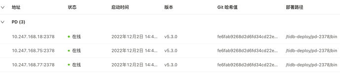

节点为多重身份节点,Prometheus和PD都安装在上面,此前由于Prometheus缓存数据量较大导致该节点宕机,重启后使用 tiup cluster display tidb-lab,显示PD节点中不包含本节点,但打开Dashboard,该节点仍然在PD节点列表中。
想问一下当前到底以哪一个为准,如何将两边的状态同步过去?

这个SQL跑出来是有三个PD节点的,和Dashboard上一致
是的,tiup的display少了一个PD节点,大概几个月前对这个节点做过扩容操作,但近期应该是没有做过类似操作的
